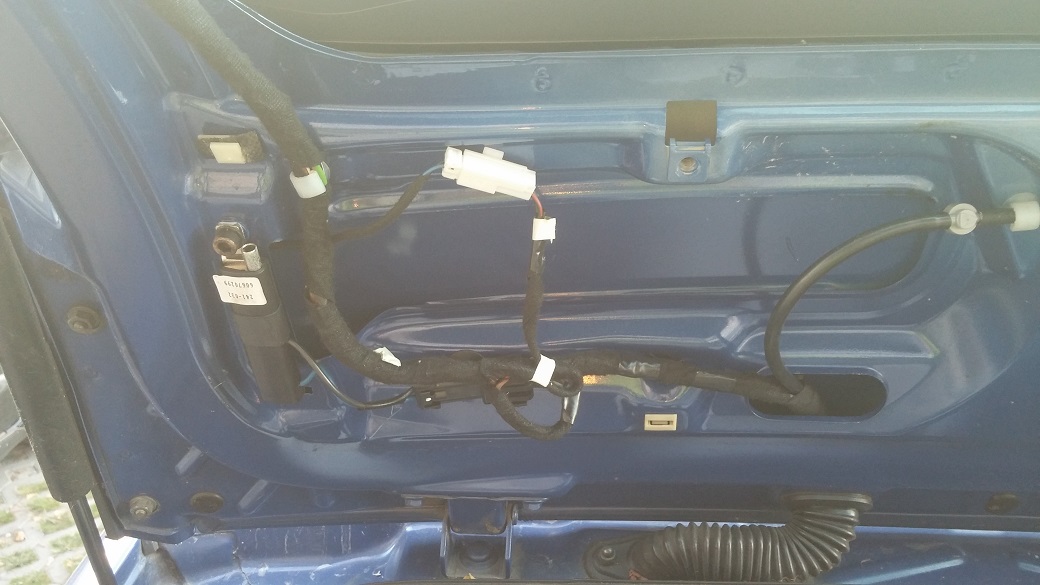

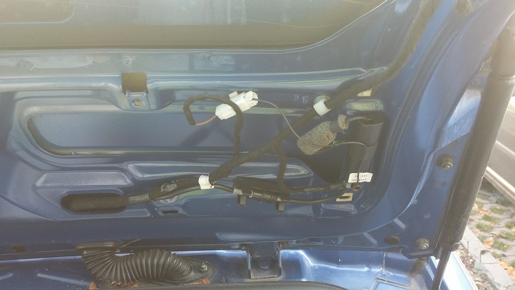

    odświeżę troszku. na poprzednich stronach wyczytałem, że wzmacniacz anteny jest pod plastikiem. rozebrałem ów plastiki cyknąłem fotki 2 i czy ktoś jest w stanie mi podpowiedzieć czy któreś z tych urządzeń to wzmacniacz?

    Foto 1. Masz widoczną antenę oraz zasilanie wzmacniacza.
    Napisane z komóreczki!

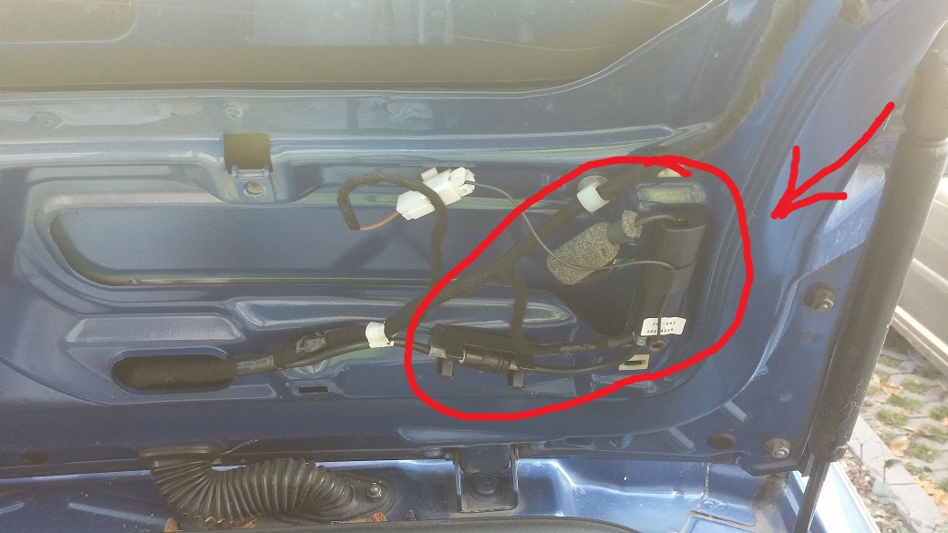

    jaco71
    Cytat Napisał jaboleq Zobacz post
    czyli to co zaznaczyłem na powyższym obrazku to antena oraz zasilanie. Jestem w stanie to kupić w oryginale czy raczej to nieopłacalne i bez sensu?
    jakieś podpowiedzi ?
