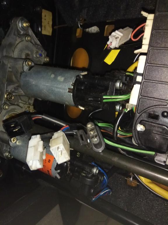

    Postanowiłem mojemu pięknemu i prawie nowemu autu (ledwie 20-letnia Lancia Kappa ) zafundować skórzane fotele
    wybór padł na siedzenia z Alfy 166 ze względu na łatwość montażu (ta sama podłoga)
    Ale mam problem z elektryką, fotele są z pamięcią , regulacją itd
    Czym ktoś z Was mógłby mi podpowiedzieć która wtyczka od czego i oczywiście podłączenie poszczególnych kabli ?
    Na zdjęciu jest fotel kierowcy, ma jedną wtyczkę więcej niż fotel pasażera (kierowca ma dwie białe wtyczki pasażer tylko jedną)
    Myślę że ta czarna prostokątna wtyczka na 2 kable to będzie grzanie, ma grubsze przewody
    Jedna z tych białych pasuje mi do instalacji , prawdopodobnie czujnik "czy ktoś siedzi"
    Reszta to magia, proszę o pomoc

    Mała wtyczka na dwa kable to czujnik zapięcia pasów. Biała duża to podgrzewanie. Czarna z grubymi kablami to zasilanie foteli.

    Jeśli czarna duża to zasilanie forteli, to po podłączeniu powinny chodzić silniczki, zgadza się ?
    w prawym jak podłączyłem to nie nic się nie działo, spróbuję teraz w lewym
