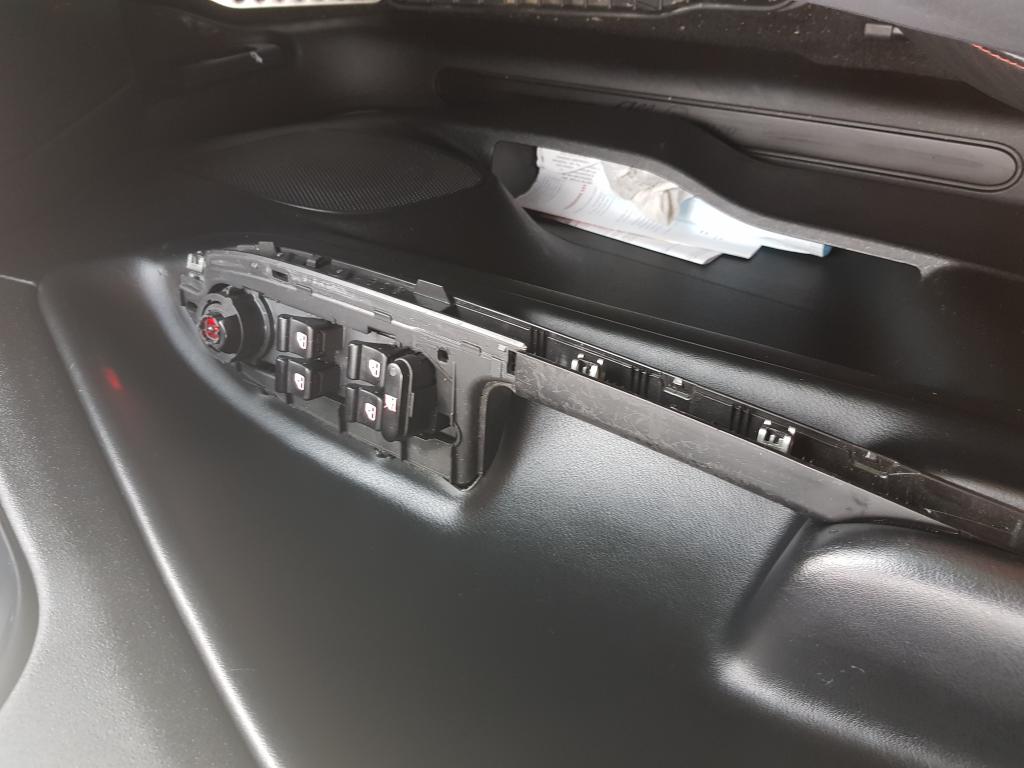

    moje doświadczenia z 2 tygodni temu: Cały boczek podgrzej- szczególnie listwę i panel el szyb- musi być elastyczny bo połamiesz mocowania - żadna opalarka- tylko suszarka.
    Demontowałem tylne boczki ale dotyczy to i przednich - do odkręcenia masz 3 imbusy ( zaznaczone na zielono) i potem do podważenia kołki
    jedna śruba jest za zaślepką klamki drzwi a pozostałe dwie w rączce boczku. Musisz zdjąć ta listwę ozdobną - uzyskujesz dostęp do jednej śruby a następnie wyjąć panel sterowania szybami- wychodzi do góry - ostrożnie bo są tam takie metalowe wsuwki lubią wyskakiwać i wpadać do boczka. Potem masz na widoku następny imbus.
    Po odkręceniu śrub pozostały kołki ( zaznaczone na czerwono)
    W taką pogodę jak teraz polecam suszarkę i dłuższą chwilę podgrzewać boczek na całym obwodzie bo inaczej przy ich odrywaniu połamiesz je - uprzedzam - nie dokupisz ich osobno - w Eper ich NIE MA!!!
    zaczynasz odrywanie od dołu i idziesz po obu stronach do góry
    Potem odblokowujesz górę uszczelkę podciągając cały boczek do góry (niebieska linia).
    Boczek zdjęty-teraz odblokowanie linki klamki ( żółte kółko)
    Załącznik 219600
    Pytanie mam co do panelu el.szyb, do góry trzeba go drzeć czy jakaś specjalna metoda??

    Cześć uchwyt, czyli plastik z boku jest na zatrzaski, panel szyb też na zatrzaski plus jedna śruba,jak zdejmiesz ten plastik z boku.
    dzięki za info, tej srubki mi brakowalo;D
