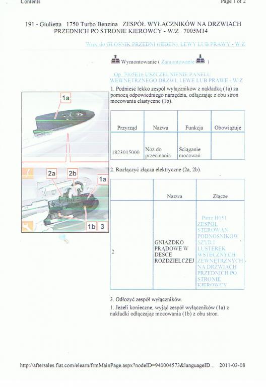

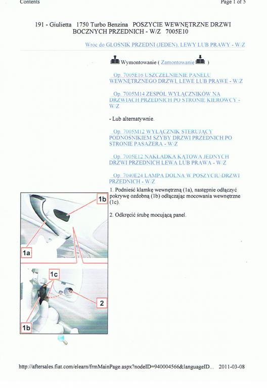

    W prawych przednich drzwiach głośnik czasami wpada w rezonans – co przy Bose, za nie mała w końcu kasę, jest nadzwyczaj denerwujące. Ktoś już kiedyś wspominał o takiej przypadłości w swojej Julce - wynikało to z kiepskiego montażu panelu z głośnikiem. Chciałbym do tego zajrzeć, więc jeśli ktoś dysponuje jakimś schematem montażowym boczka drzwi proszę o zamieszczenie – z góry dziękuję.

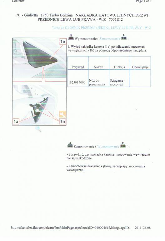

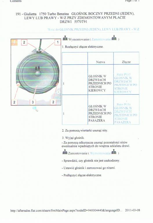

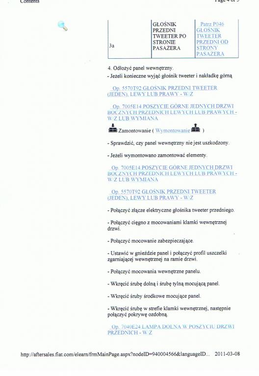

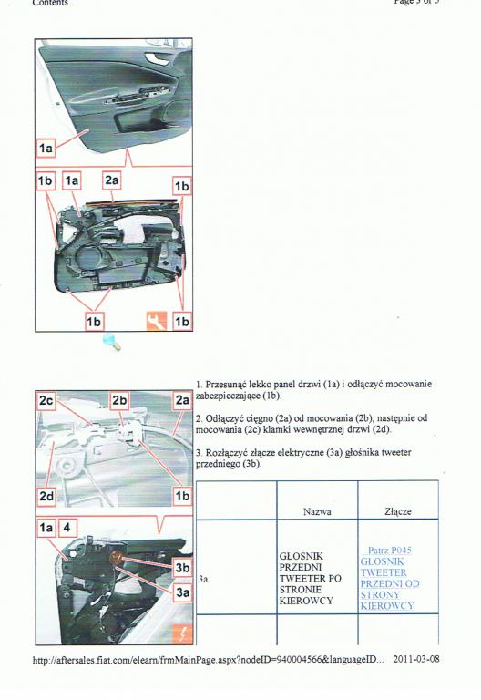

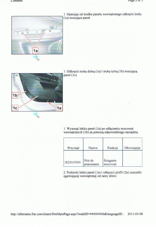

    Cytat Napisał Maciek-156 Zobacz post
    Proszę:
Nazwa:	skan 9.jpg
Rozmiar:	41.5 KB
ID:	22606Kliknij obrazek, aby uzyskać większą wersję
Nazwa:	skan 10.jpg
Rozmiar:	33.5 KB
ID:	22607Kliknij obrazek, aby uzyskać większą wersję
Nazwa:	skan 12.jpg
Rozmiar:	42.1 KB
ID:	22608Kliknij obrazek, aby uzyskać większą wersję
Nazwa:	skan 13.jpg
Rozmiar:	21.0 KB
ID:	22609Kliknij obrazek, aby uzyskać większą wersję
Nazwa:	skan 11.jpg
Rozmiar:	48.5 KB
    Nakładka kątowa:
Nazwa:	skan 8.jpg
Rozmiar:	34.6 KB

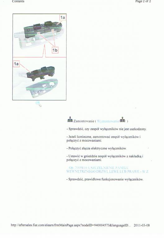

    Użytkownik Rowerzysta Avatar Sierek
    09 2010
    Bielsko-Biała
    Gulietta QV
    282
    Jeszcze zespół wyłączników po stronie kierowcy:
Nazwa:	skan 5.jpg
Rozmiar:	27.8 KB
ID:	22612Kliknij obrazek, aby uzyskać większą wersję
Nazwa:	skan 4.jpg
Rozmiar:	44.3 KB

    Dziękuję bardzo. Martwi mnie że specjalnym przyrzadem do demontażu jest nóz do ....przecinania
    Cytat Napisał TOM & JULIA Zobacz post
    Nie lepiej jechać do ASO ? ....
    Wolę to zrobic sam żeby uniknąc takiej sytuacji:
    Cytat Napisał milleniusz Zobacz post
    .. Teraz nie brzęczy głośnik, tylko coś mi trzeszczy w poszyciu. ....
    no ale skoro spinki mocujące instrukcja zaleca przecinać.... to ciekawe czy zostały założone nowe?
    09 2010
    Bielsko-Biała
    Gulietta QV
    282
    Mam wrażenie, że nóż nazwany "do przecinania" jest do podważania. Tak przynajmniej jest wykorzystywany do zdejmowania przedniego panela - nie przecina się zapinek.
    05 2007
    8,623
    Jak możesz kolego pokazać jeszcze jakiś obrazek mocowania samego głosnika byłoby fajnie
    09 2010
    Bielsko-Biała
    Gulietta QV
    282
    Proszę, ale tutaj nie ma nic ciekawego:
Nazwa:	skan 14.jpg
Rozmiar:	41.6 KB
