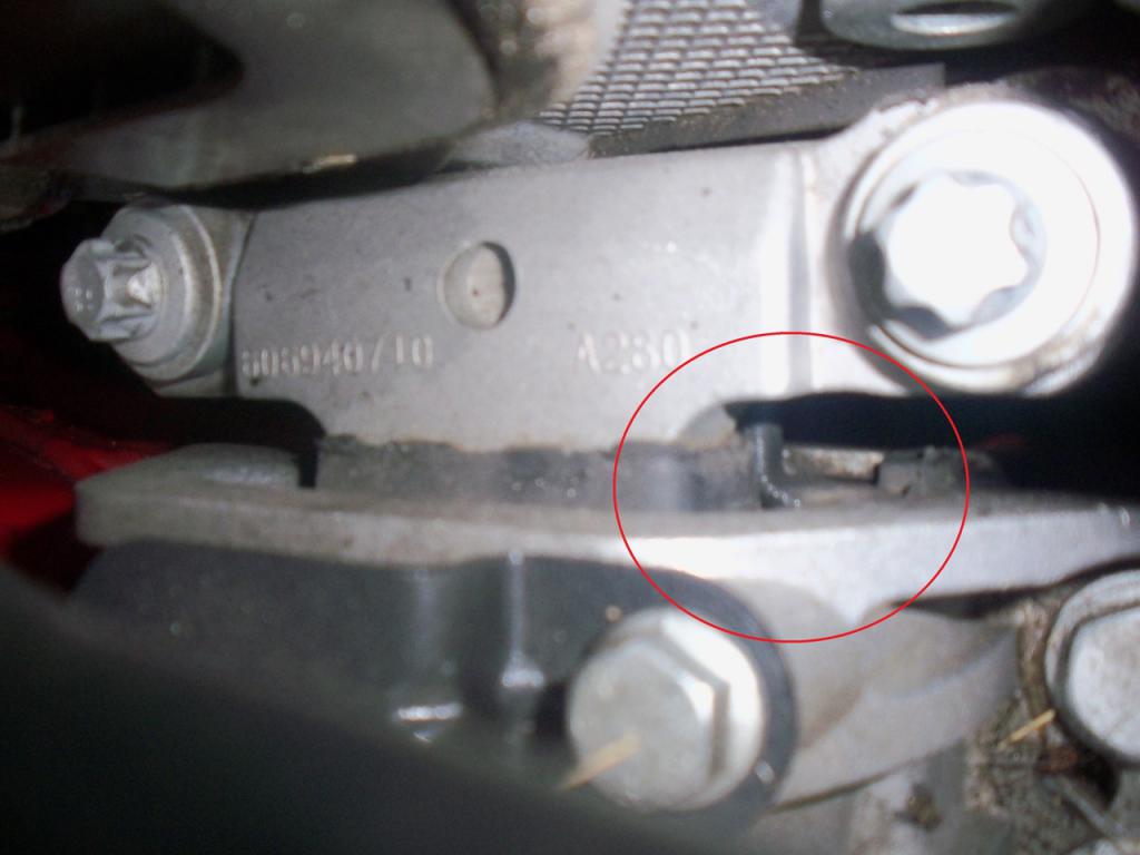

filozofowuje sobie czy za stuki może odpowiadać łapa silnika górna, bo jak szarpałem za silnik było widać, że wygina się się ta guma w niej, może też za miękka jest
wygląda jakby miała wyciek, ale może płyn do wspomagania kapnął
Ostatnio edytowane przez Alabaster ; 28-07-2014 o 16:28
W niej znajduje się olej???
U mnie też widać, że zbyt mocno pracuje - wyraźne ślady uderzenia gumy o obudowę. Tej łapy nie wymieniałeś?
