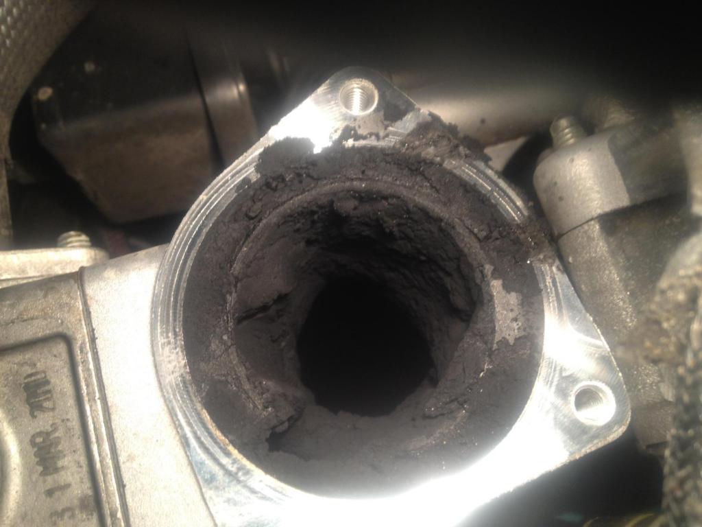

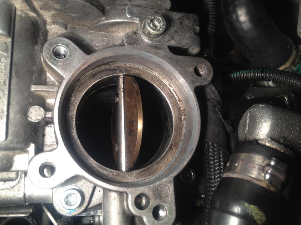

    Witam
    dzięki jeszcze raz dla JULOWALKER za opis i pomoc, dzisiaj
    rozebrałem przepustnice i nie wyglądała tak mocno zabrudzona:
Nazwa:	0060.jpg
Rozmiar:	114.4 KB
ID:	51806Kliknij obrazek, aby uzyskać większą wersję
Nazwa:	0067.jpg
Rozmiar:	72.1 KB

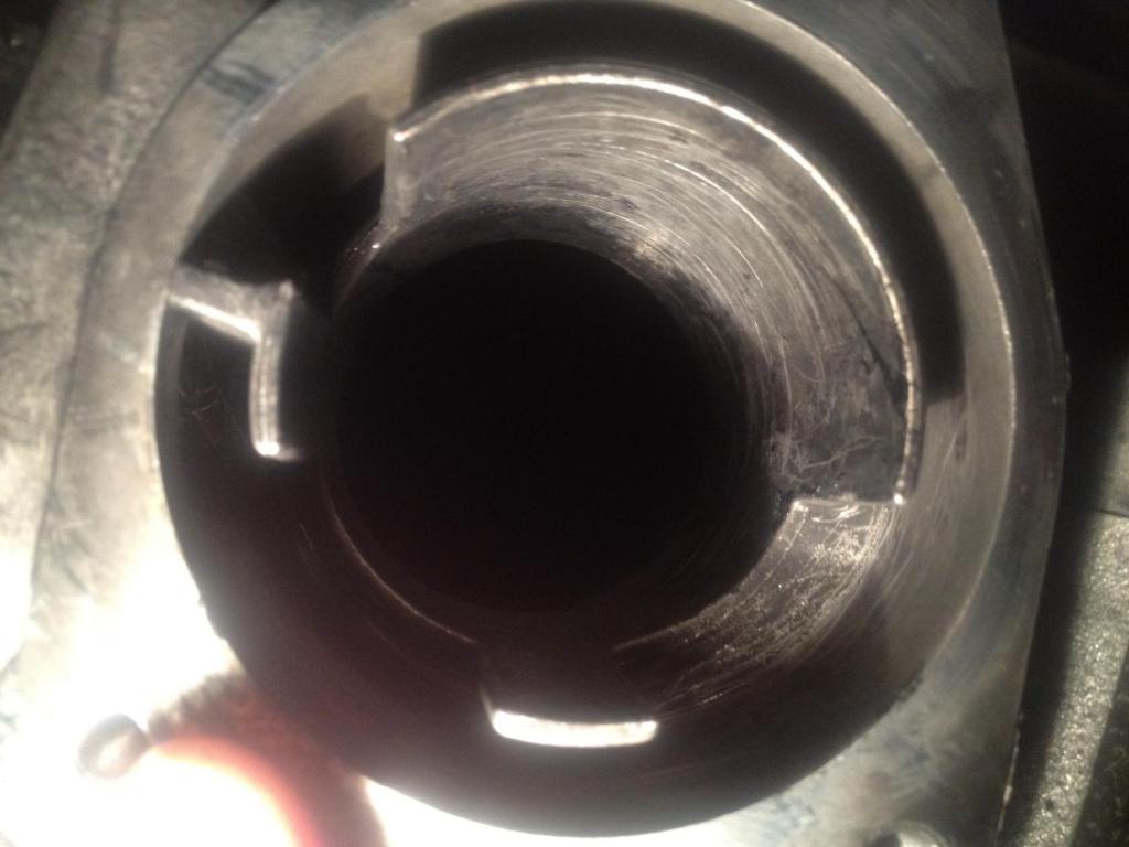

    a tak po czyszczeniu:
Nazwa:	0082.jpg
Rozmiar:	62.5 KB
ID:	51808Kliknij obrazek, aby uzyskać większą wersję
Nazwa:	0088.jpg
Rozmiar:	95.1 KB

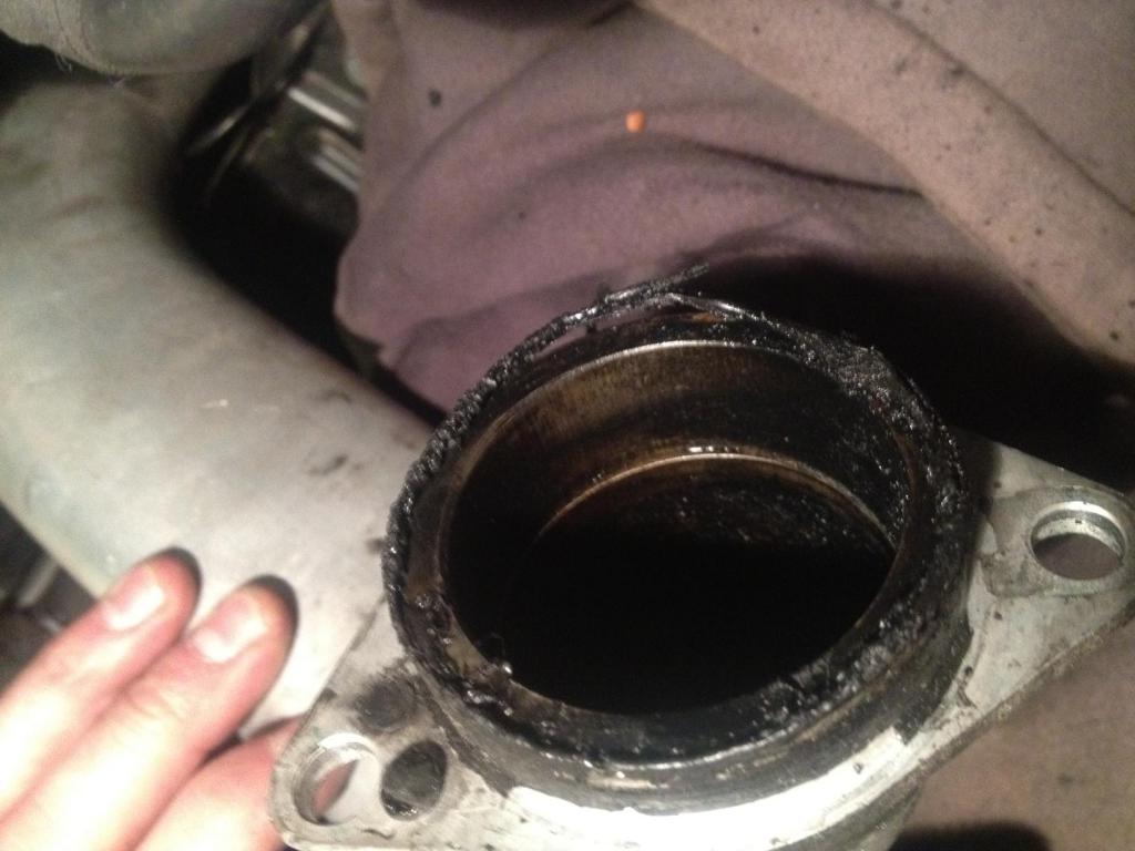

    Panowie a rura od IC też jest brudna i taka lekko zaolejona czy taka jest u WAS ???????
Nazwa:	0089.jpg
Rozmiar:	75.0 KB
ID:	51810Kliknij obrazek, aby uzyskać większą wersję
Nazwa:	0090.jpg
Rozmiar:	80.6 KB
  6. #56
    Użytkownik Romeo Avatar grzdylu
    04 2011
    GTV 3,0 V6
    1,381
    nie tak mocno zabrudzona? Moim zdaniem to jest solidnie zasyfiona...ciekawe jak wygląda kolektor dolotowy podejrzewam, że podobnie...chyba czas na rozebranie kolektora i czyszczenie/regenracja.
