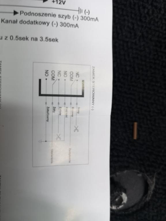

    wlasnie robie centralny w mojej Alfie Spider #Tekla
    jako, że mialem zagwozdki, a okazalo sie proste jak budowa cepa - wrzucam instrukcje prosta jak budowa cepa
    1. centralny jest sterowany minusem
    2. znajdujemy centralke sterowania zamkami (zdjecie ogolne - z takimi dwoma duzymi zlaczami, po lewej stronie auta, przed skrzynka bezpiecznikow)
    3 wpinamy sie uniwersalną centralką do zlaczki (zdjecie zblizeniowe)
    4. bialy to zamykanie minusem, niebieski to otwieranie minusem
    5. schemat mojej centralki przy sterowaniu minusem na trzecim zdjeciu
    6. wszystko dziala
