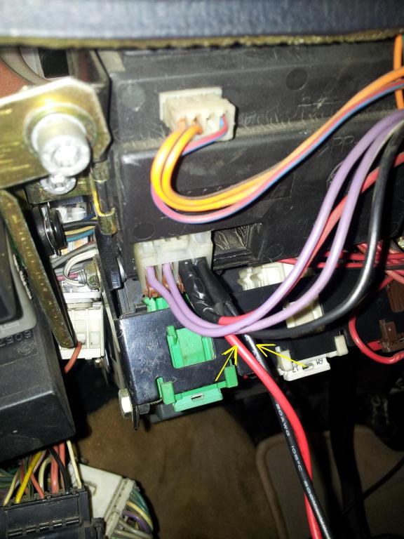

    hm pewnie łatwiej bedzie poszukać centralki skoro plug&play, kojarze, że ktoś pisał, że jest za schowkiem nad nogami pasażera (poszukaj w starszych postach), ale moge się mylić, ja podłączałem centralke uniwersalną i zrobiłem to tak
    zasilanie wyjąłem ze złącza nad skrzynką bezpieczników czerwony i czarny

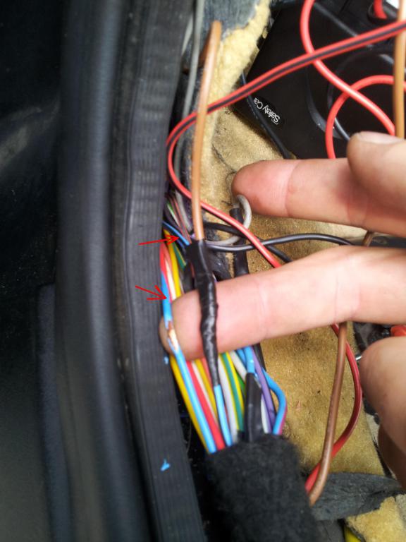

    sterowanie jest w gtv minusem, wyjęte ze złącza w drzwiach, biały - otwieranie, niebieski zamykanie

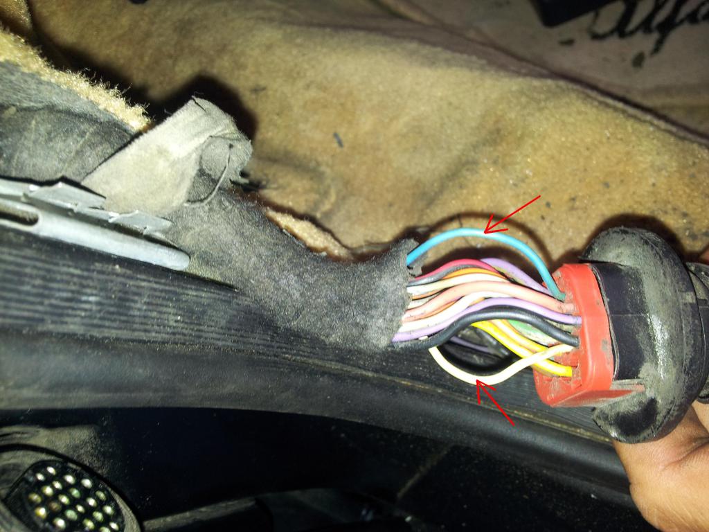

    kierunki z listwy progowej, niebieski i niebieskoczarny (u mnie jest kilka niebieskich (2 może 3) więc trzeba najpierw sprawdzić miernikiem lub kontrolką który daje sygnał)

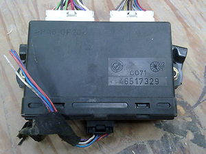

    Dzisiaj wreszcie miałem kilka chwil i mogłem powrócić do tematu.
    Nie dało mi żyć umiejscowienie tej centralki... no i znalazłem... moduł komfortu czy jak to tam zwą nr części 46517329
Nazwa:	$(KGrHqR,!qgE-y5MmBtQBPzpQ4!)tw~~60_35.JPG
Rozmiar:	17.0 KB
    Muszę teraz znaleźć jakiś schemat tego ustrojstwa i dowiedzieć się gdzie się wpiąć.
    Chcę podłączyć ten sterownik META M20...
    Jeśli ktoś z was zetknął się z tym sterownikiem ? Steruje on podobno szybami, ściemnianiem lamp, centralny itp
    Występował w Marea i innych fiaciorach
