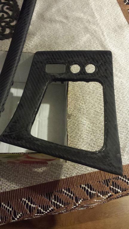

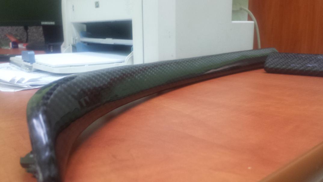

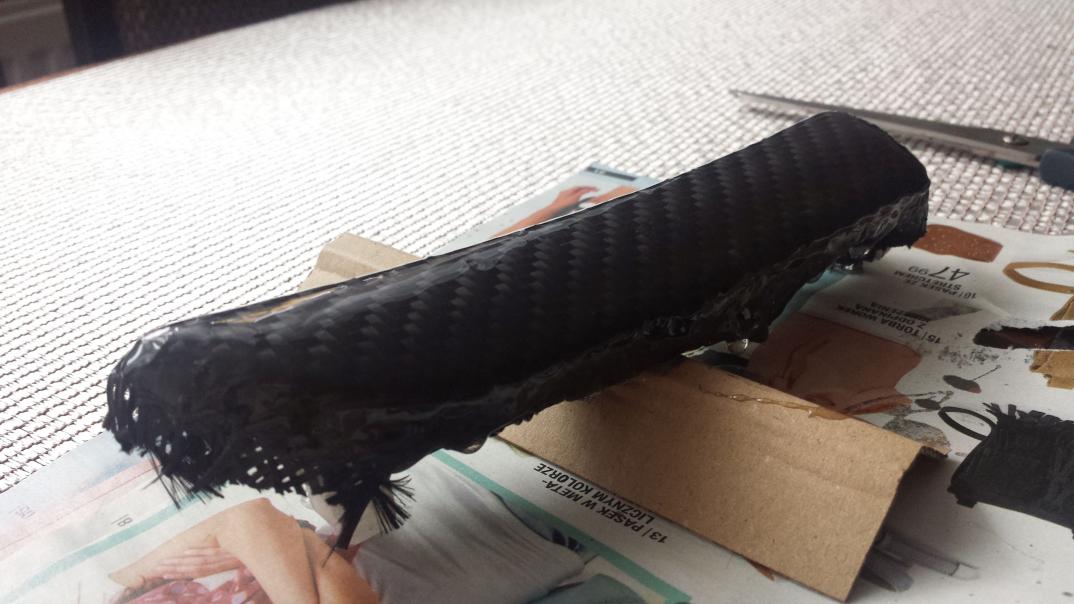

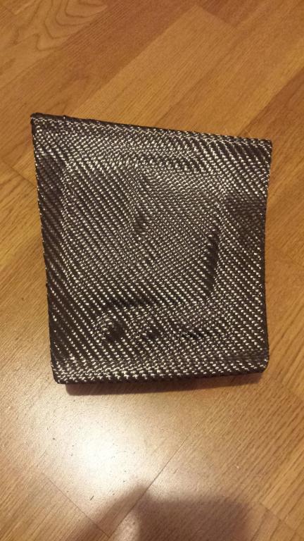

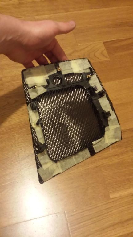

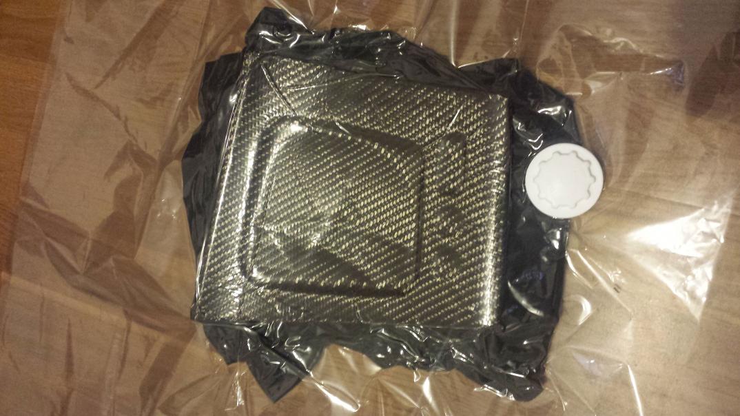

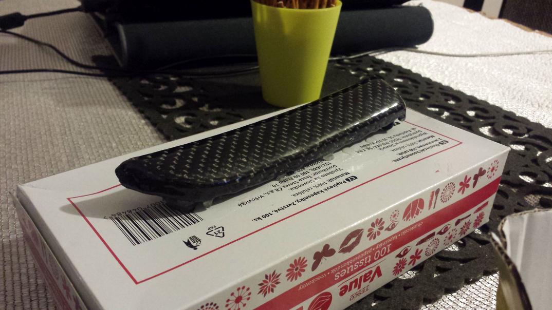

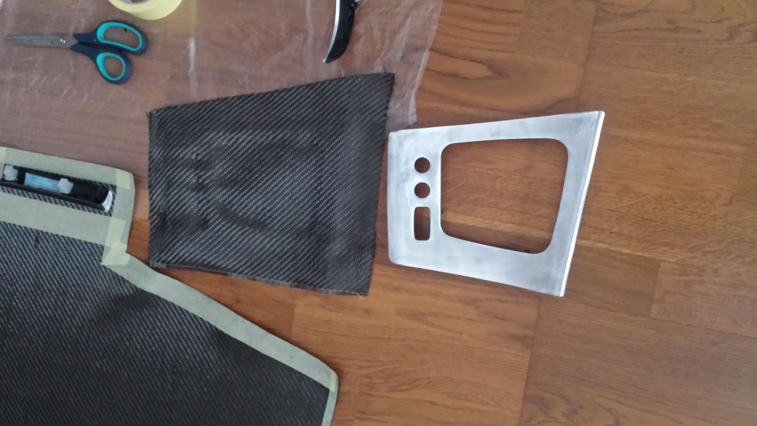

    carbon - etapy oklejania. Na to jeszcze poszedł lakier bezbarwny. Efekt na aucie pokaze jutro jak zrobie fote za dnia. Narazie zrobione tylko te trzy elementy. Jest to czasochlonne i pracochlonne. Kierownica, główny panel i listwy boczne zrobie w ciagu miesiaca.

    Wygrzewałeś to potem czy tylko "ściskałeś" folią? Widzę że folia jest na zdjęciu więc myślę że wiesz o co mi chodzi

    to jest prawdziwy carbon, kupilem gotowy zestaw przez internet tj. carbon 1mx1,20m, do tego zywica epoksydowa i utwardzacz do tego 1kg. Łącznie chyba 170zl dałem, do tego papier ścierny, pedzelki, pojemniczki na mocz itp i wyjdzie 200zl. Taki kawalek tkaniny powienien spokojnie wystarczyc na wszystkie elementy wewnetrzne. Roboty z tym trochę jest i bardziej dla cierpliwych osob.
    Zacząłem od szlifowania elementow aby pozbyc sie prążków, posluzyl mi do tego taki krązek mocowany do wiertarki stolowej zlozony z malych listkow papieru sciernegi, pozniej ręcznie papierem sciernym. Wiekszosc czasu to oczekiwanie az zaschnie zywica, bo w moim przypadku nalozylem 3 warstwy bezbarwnej, i do tego pierwsza warstwa barwionej. Licząc ze jedna warstwa schnie dobe, to razem z polozeniem klaru wyjdzie napewno tydzien. Teraz ograniczyl bym sie do 2 warstw bezbarwnej.
    Robilem to w domowych warunkach bez wygrzewania w piecu. Jest to na tyle twarde, że nic z tym się nie powinno dziać. Ogolnie dużo z tym babraniny, bo tkanina rozpada się na strzępki, do tego wszystko poklejone w żywicy, ale satysfakcja gwarantowana. Wieczorem wrzuce foto jak to wyglada na aucie.
