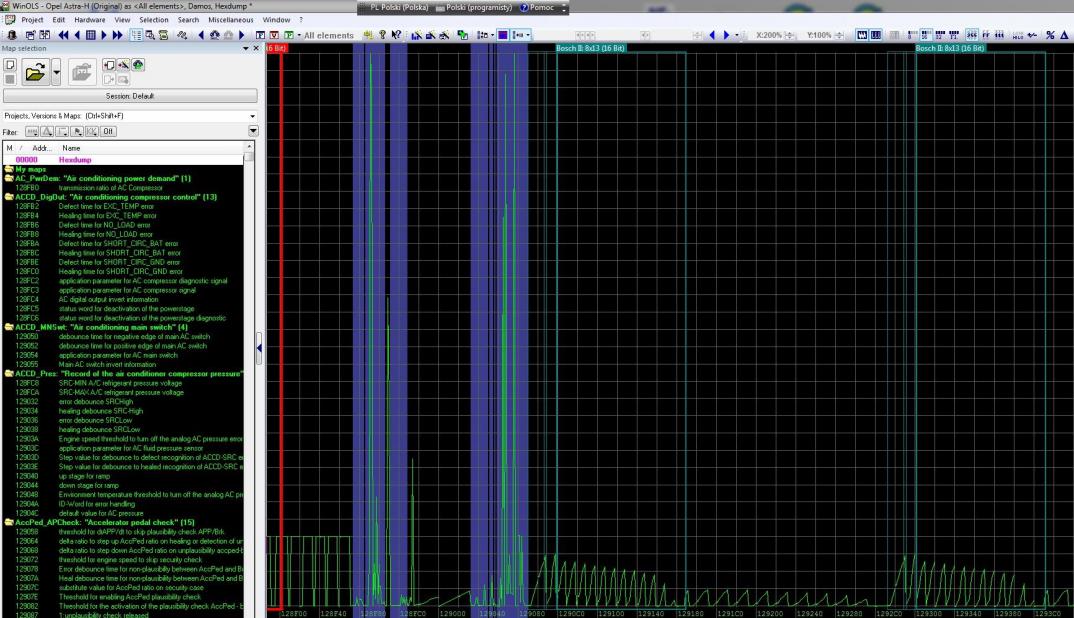

Teraz meritum postaram sie napisać maksymalnie prosto i zrozumiale - w związku z tym, iż autor nie przyznaje się do swojego imienia itd sądzę, że osoba wrzucająca ową analizę używa latającego po sieci damosa z opla edc16, gdzie pedał gazu i punkty jego pracy opisane nie są - więc skąd wiedzieć po co jest mapa nr4?

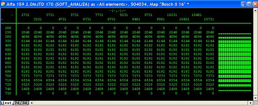

Podniesienie ogranicznika egt o 203% - ciekawe bo w owym oplowskim damosie zwie się to jak na screenie:
Teraz patrząc: oryginalna mapa jest do 640st z wartością maksymalną, a po modyfikacji jest to max 690st - gdzie więc 203%?

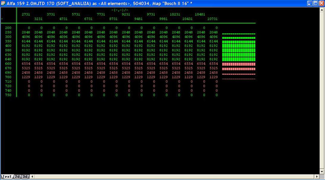

i tu mapa zmieniona:

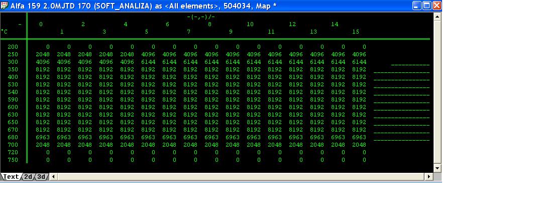

Najistotniejsze jest to, że w CF5 tych map jest trochę więcej niż 1.9 CF4 co widać tutaj:
gdzie pierwsza z nich oryginalnie jest wyskalowana do 670 dla wartosći maksymalnej jak widać poniżej
a trzecia z nich do 690st dla wartosci maksymalnej. Proszę jeszcze zauważyć, że ta mapa jest najmniej restrykcyjna tzn wygeneruje większą temperaturę niż zmiana opisana powyżej wartości maksymalnej co widać tutaj:

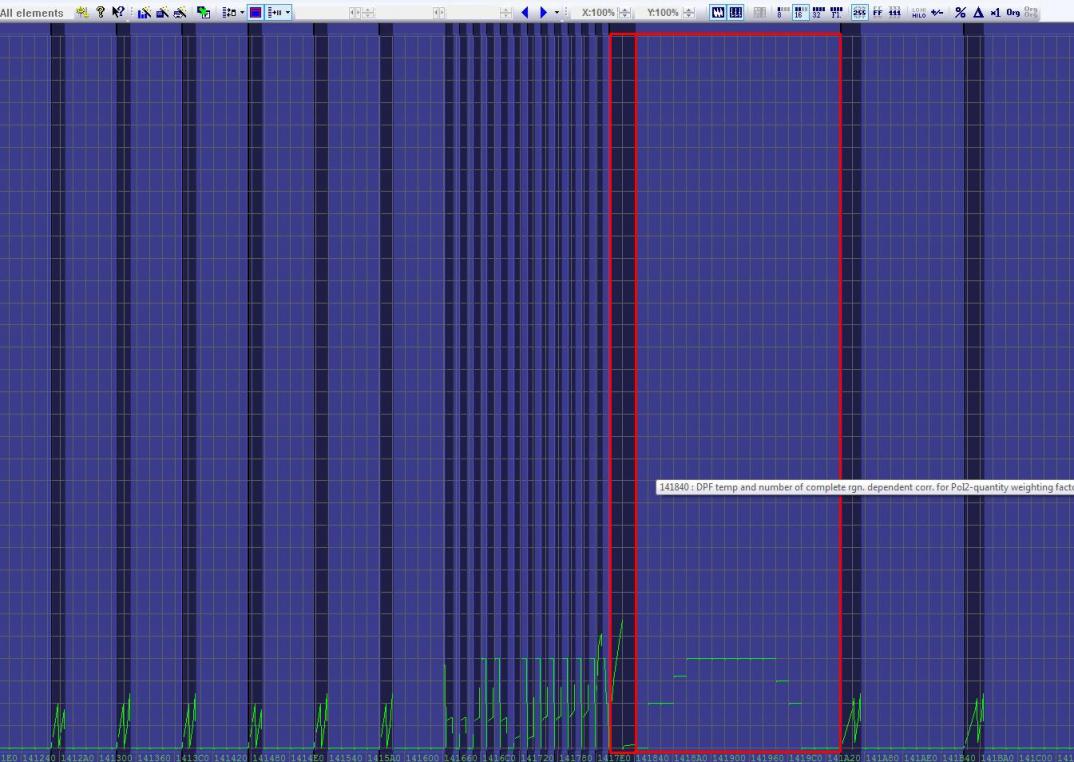

Tak więc faktycznie baaaardzo przesadzone i motor ubiliśmy od razu. Warto by było wiedzieć gdzie jest limiter dla temp dpfu maksymalnej a jest powyżej wartości w mapach przedstawionych. Czy wykonana modyfikacja ad egt dpf jest większa niż fabryczna?

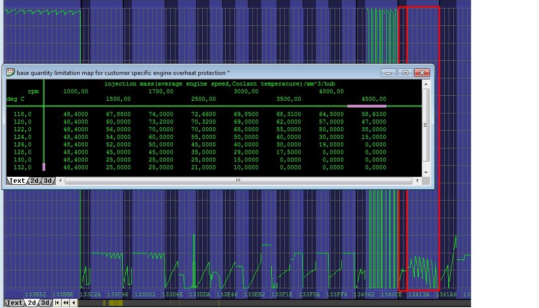

Najciekawszy element owej analizy to limiter vs oil temp - to też ciekawe bo po pierwsze 2.0 NIE MA czujnika temperatury oleju (kilkanaście rozbierałem własnymi rękoma a nie tylko rękoma pracowników!) i jakoś nigdy w tych co robiłem czujnika temperatury oleju nie widziałem. Z tego co mnie pamięc nie myli część ostatnich 2.4 miała czujnik temp oliwy, czy ma to nowe CF6 na pewno kiedyś sprawdzę.
Mapa określona tu jako limitacja od temperatury oleju jest mapą limitacji od temperatury wody! wg damosa z edc16 cf4, taką samą funkcję pełni to w CF5.
Jeśli ktoś chce można powrzucać jak wygląda ta mapa w innych z grupy - bardzo podobnie łącznie z zakresem temperatur.
Tu opis z damosa do owej mapy która miałaby być mapą limitacji po temp oleju - coolant z angielskiego to olej?
