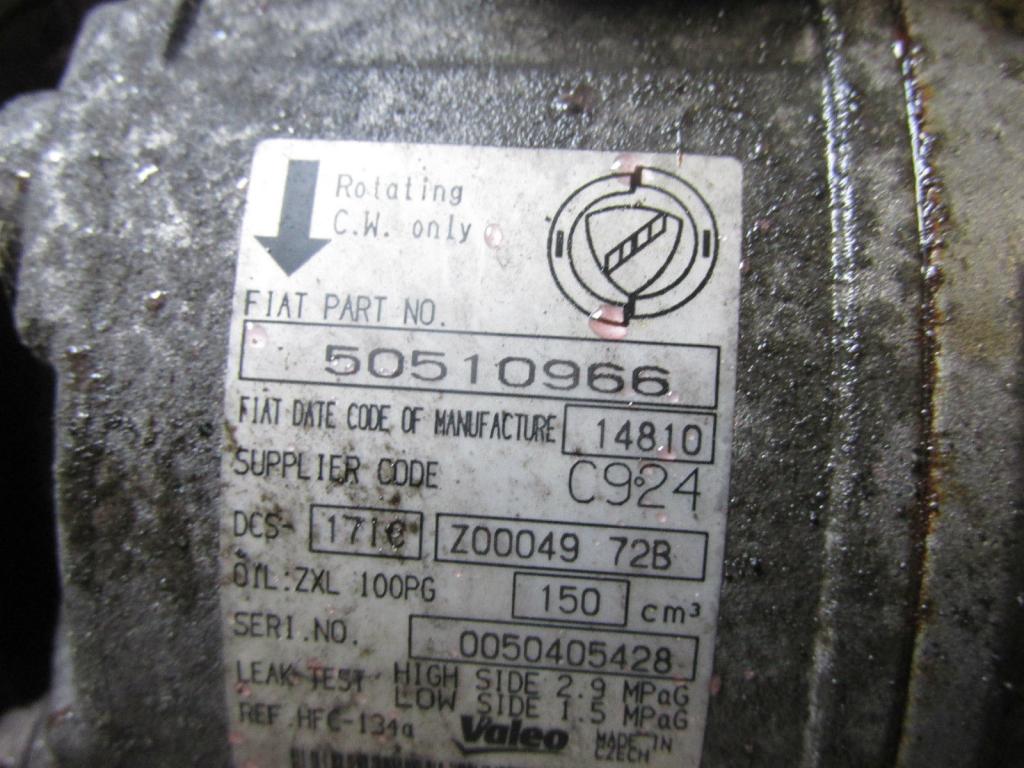

    Cytat Napisał czaja Zobacz post
    Ja mam sedana, Vin ZAR93900007217531
    Jak dasz rade to podaj proszę info jaką mam tą sprężarkę.
    50510966 SPRĘŻARKA
    Rodzina: EA04 - SPRĘŻARKA KLIMATYZATORA
    http://www.compressor-express.pl/spr...13-DCS17IC-PV6 - tu jest napisane że Zexel.
    http://www.ebay.co.uk/itm/ALFA-ROMEO...-/301881299393 - tu jest napisane na tabliczce znamionowej że Valeo.
    Mnie przyszło do głowy że skoro kiedyś Valeo przejęło Zexela to może stąd wynikają różne wartości ładowania czynnika. Zexel który teraz figuruje jako Valeo będzie wymagał 550-560 a w dokumentacji może być że skoro producent Valeo/Denso to 460. Poniżej zdjęcia dwóch sprężarek z wcześniej podanymi numerami OEM
