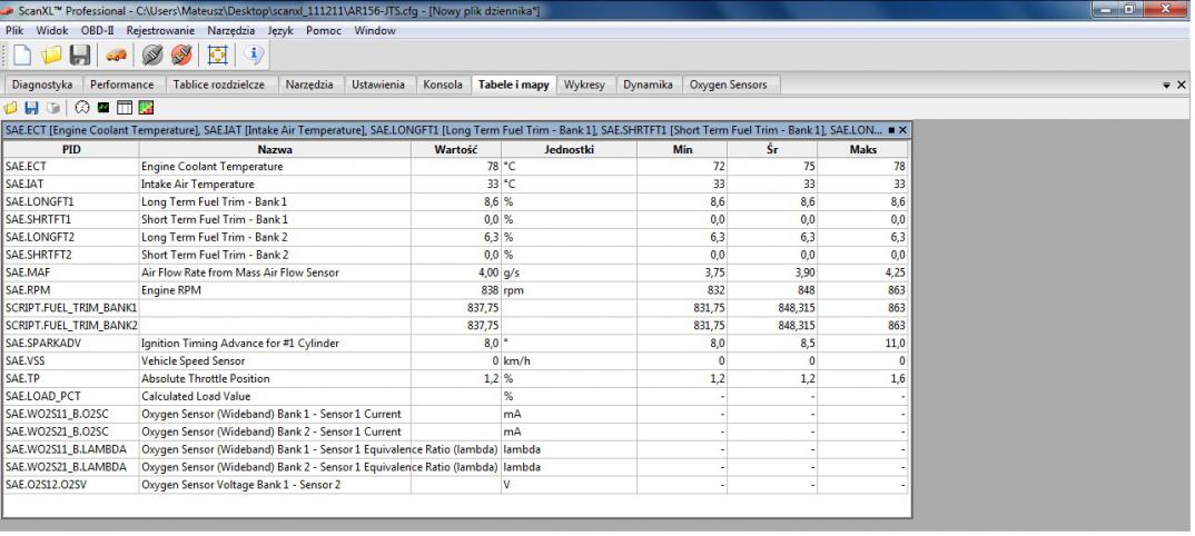

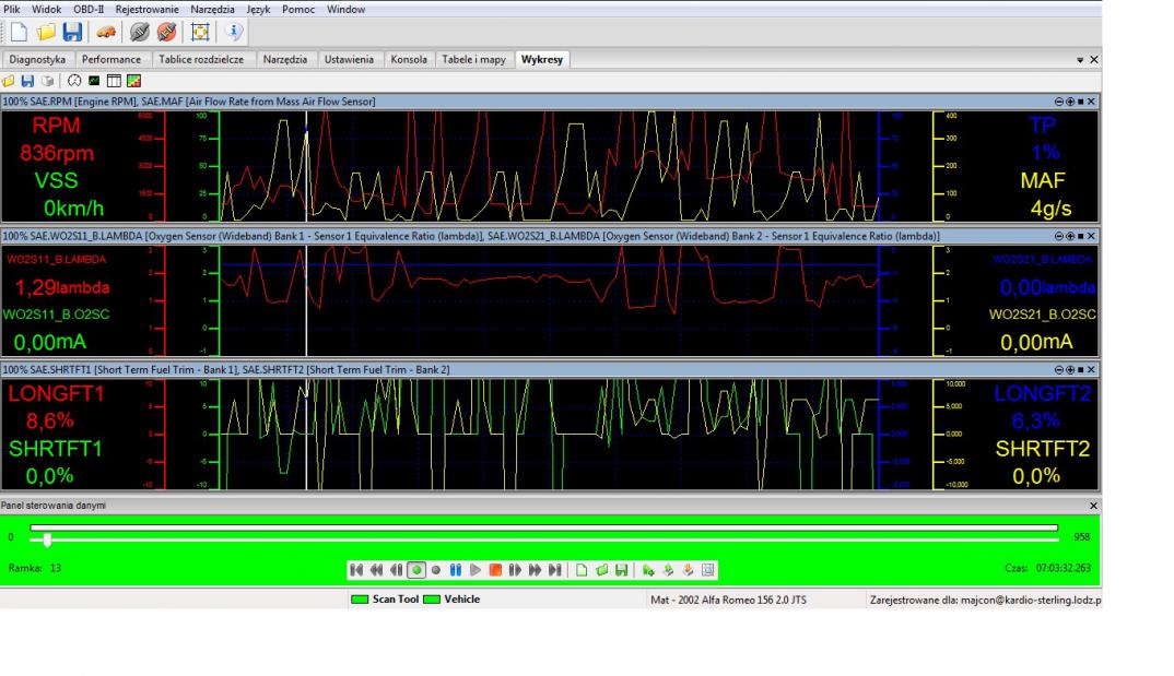

    - otwieramy program, wgrywamy plik konfiguracyjny ar156-jts.cfg <zrzut 1>
    - ładujemy układ wirtualanej tablicy rozdzielczej <zrzut 2>.
    - ladujemy plik loga < zrzut 3.> <zrzut 4> <.zrzut 5>
    - i mamy parametry long, short <zrzut 6>
    Attached Files Attached Files

    1.program jest absolutnie koszmarnie straszny
    2.Zrobiłem jak mówiłeś, tylko dlaczego wczytało mi Twoje (czyjeś) wykresy? Miałem robić testy na testach?
    3. Wklejam swoje wypociny, nie mam pojęcia co i jak bo klikałem na zasadzie "może to" i w zielony guzik. Starałem się coś z tym longiem kombinować.

    buub321 dał ci logi Majki do nauki, w celu zapozniania się z klawiszologią.....dalej bedzie wyklad jak robimy testy, logi.
