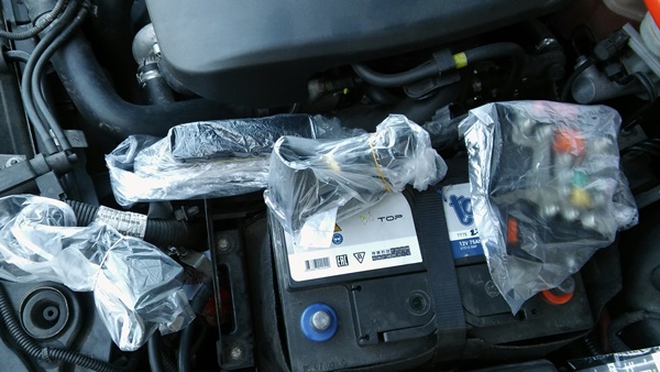

    Wczoraj złapałem się za robotę;
    zdemontowalem aku, odpiąłem ECU (woreczkami z recepturami zabezpieczyłem wszystkie wtyki)
Nazwa:	termo start.jpg
Rozmiar:	91.0 KB
    i zatrzymałem się na obejmach.. tam są takie pod specjalne szczypce których nie mam..

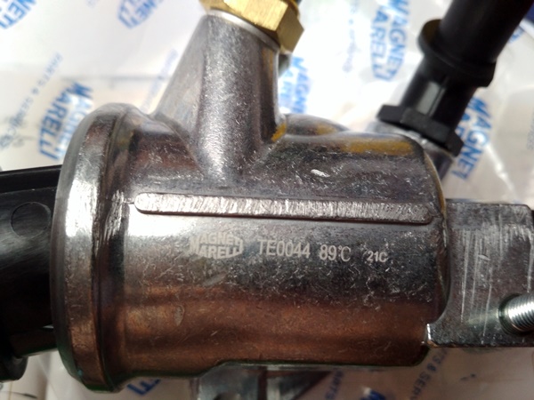

    A tak wygląda sam termostat, pogmerałem trochę palcem w środku i jest kilka ostrych krawędzi, wypadły nawet 2 niewielkie opiłki, Korpus jest lekki (imo to nie chamski chiński ciężki znal, a raczej coś bliżej alu - nie mam dokładnej wagi w domu). Logo i napisy wycięte laserem; MMarelli TE0044 89C 21c
