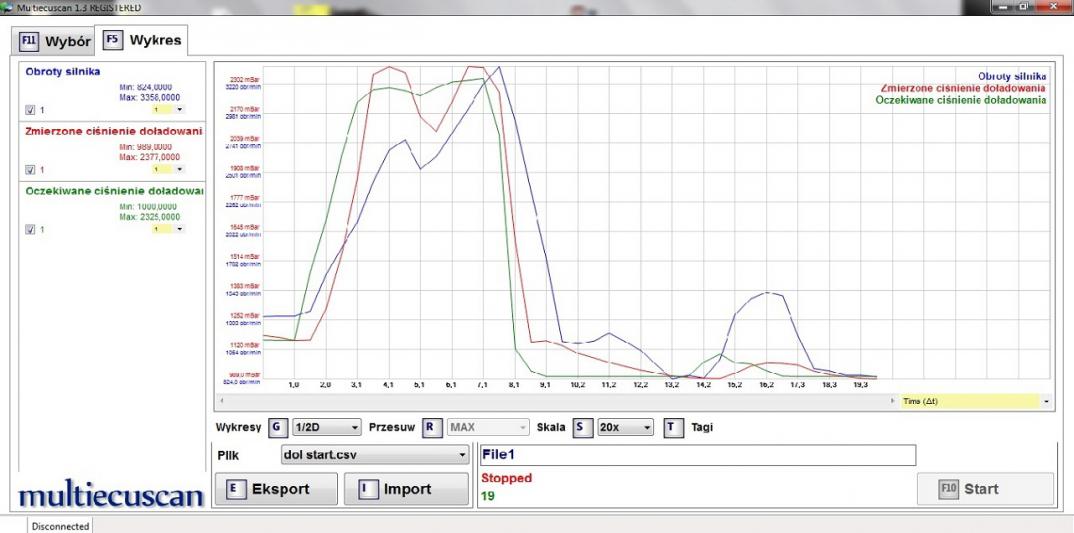

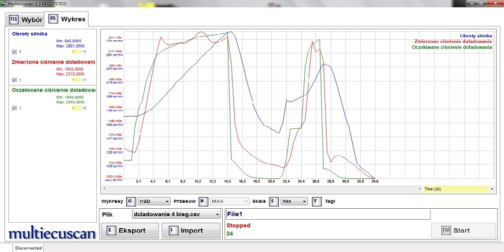

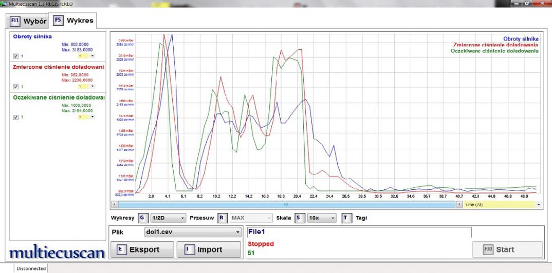

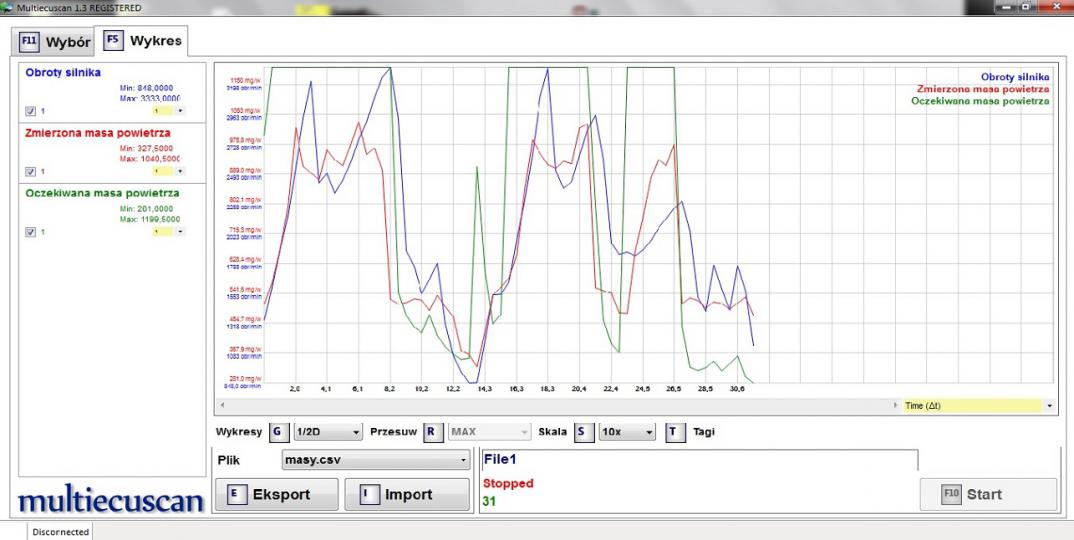

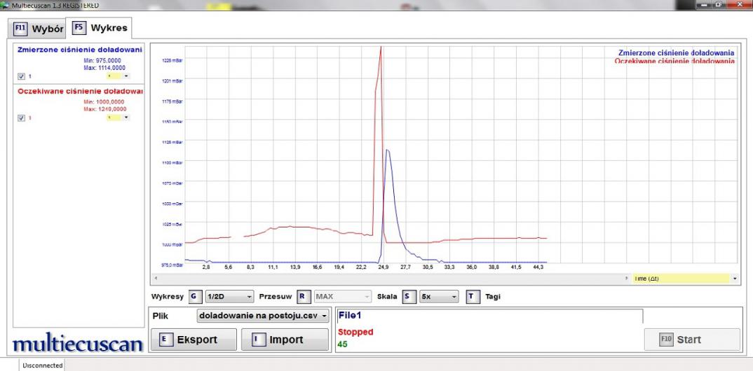

    Prośba o ocenę logów. 1.9 16v 110KW. Ogólnie mam problem z wysokim spalaniem.
    korekty wtryskiwaczy:
    ciśnienie doładowania:
    masa powietrza:
Nazwa:	korekty na postoju.jpg
Rozmiar:	78.3 KB
ID:	168340   Kliknij obrazek, aby uzyskać większą wersję
Nazwa:	doładowanie 4 bieg.jpg
Rozmiar:	124.8 KB
ID:	168341   Kliknij obrazek, aby uzyskać większą wersję
Nazwa:	doładowanie na postoju.jpg
Rozmiar:	68.2 KB
ID:	168342   Kliknij obrazek, aby uzyskać większą wersję
Nazwa:	doładowanie start 1.jpg
Rozmiar:	77.5 KB
ID:	168343   Kliknij obrazek, aby uzyskać większą wersję
Nazwa:	doładowanie start.jpg
Rozmiar:	71.3 KB

  10. #620
    Użytkownik Fachowiec Avatar sleyer3
    05 2012
    Częstochowa
    alfa romeo 147 1.9jtdm 150KM 2006r.
    2,053
    Wygląda mi to na dziurę w dolocie lub przepływka.
