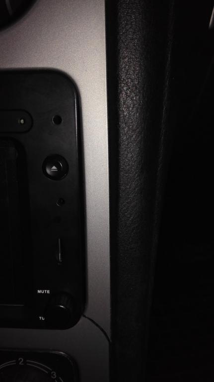

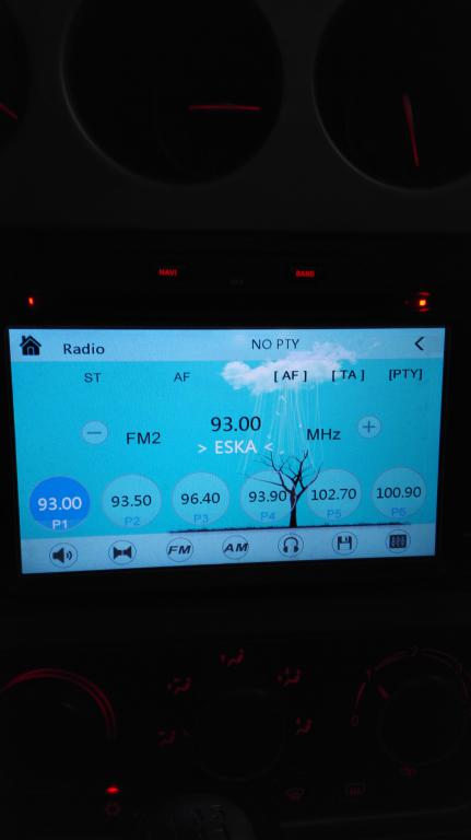

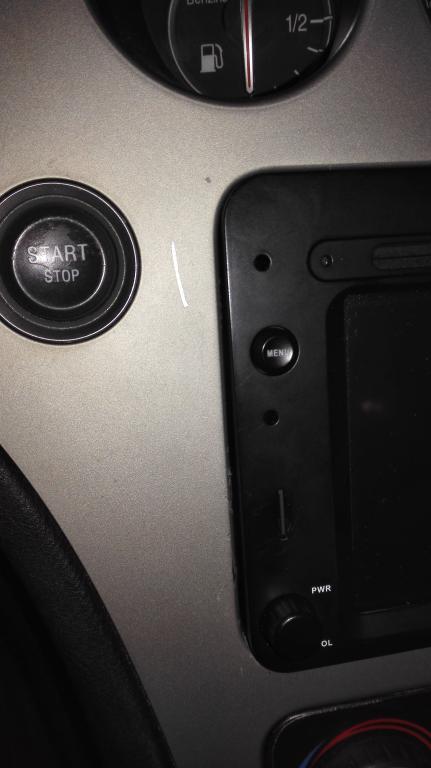

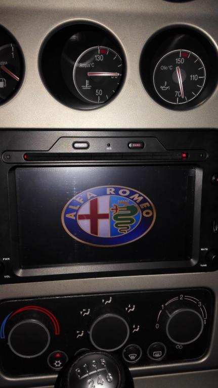

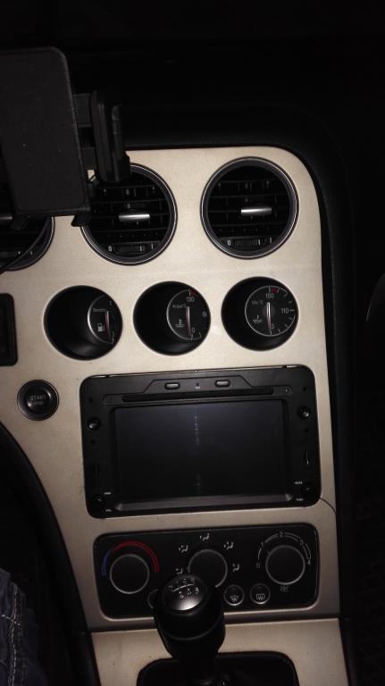

    Radio zamontowane, ile było z tym walki o matko i córko. Chińczyk nie dość że źle wymierzył to jeszcze o zgrozo źle skręci ramkę z radiem, trzeba było rozkręcać wszystko i rzeźbić od nowa. Może to urządzenie jest do alfy, pytanie tylko do której, bo do 159 jest o 3mm za szerokie i o 1 mm za wysokie. Mało tego blaszki musiałem przekręcić od starego radia od alfy. Deskę miałem już poharataną i pękniętą więc nie było mi szkoda, a radio wsadzałem chyba z 10 razy. Kupię nową deskę, podszlifuję od spodu i będzie idealnie.

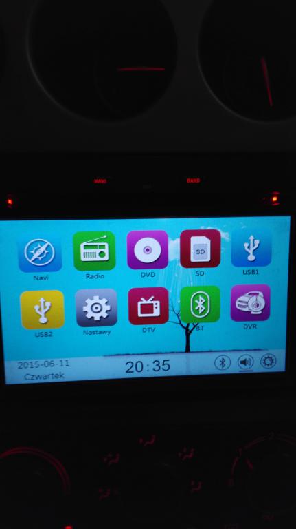

    Co do samego urządzenia. Chodzi bardzo płynnie, jest proste w obsłudze no i ma język polski (zamiast ustawienia jest nastawy). BT chodzi idealnie, w 2 sec łączy się z telefonem, pobrał sobie kontakty, słychać naszego rozmówcę dobrze i my jesteśmy dobrze słyszani (mikrofon przy ekranie), puszczanie muzyczki z telefonu również no problem. Navi, automapa odpaliła, zlokalizowała w 5 sec, jednak nie było komend. Ale mam chyba trafioną wersję Automapy. Jutro zainstaluję nową wersję i nową mapę zobaczymy jak to będzie chodzić. CD-DVD działa płynnie. USB widzi dobrze mp3, ładnie grają.
    Za tą kwotę nie spodziewałem się fajerwerków i ich nie ma. Urządzenie działa płynnie, ma czujnik zmierzchu, przyciemnia się w trybie nocnym. Polecam dla tych którzy planują również wymianę deski

    Kolego, coś musi być nie tak z twoją konsolą, bo u mnie weszło bez problemu. A sam otwór na radio jest idealnie wymierzony.
    To radio nie posiada zadnego czujnika zmierzchu. Tryb nocny włącza się razem ze swiatłami (w naszych alfach słabe rozwiązanie, chyba, że masz dzienne). Odnośnie tego bluetooth, denerwujące jest to, że źle skalibrowana jest głośnośc rozmowy ( albo ja nie wiem gdzie to ustawić) w efekcie na czas rozmowy trzeba mocno podgłośnić a na koniec trzeba szybko sciszać bo w aucie zrobi się mega głośno. Pozatym jest ok.

    Cytat Napisał andrijko Zobacz post
    Też winię tym faktem swoją konsolę. Sam fakt że jest pęknięta mocno przeszkadzał w montażu. Znajdę konsolę w przyzwoitym stanie o zrobię montaż razem w wymianą tejże.
    Co do BT, też tak miałem na początku, ale to była wina mojego telefonu. Przy połączeniu zmieniłem ustawienia połączeń podczas BT, na maks głośne. Kolejny telefon nie wymagał już regulacji głośności na urządzeniu.
    Jak Boga kocham ekran mi się przyciemnił jak zrobiło się ciemno. Ale to może efekt placebo.

    filzee czy działają wszystkie przyciski na kierownicy ?
    Tak, wszystkie. Odbieranie telefonów, mute też.
    Lewe kołko, prawy przycisk odpala się navi
