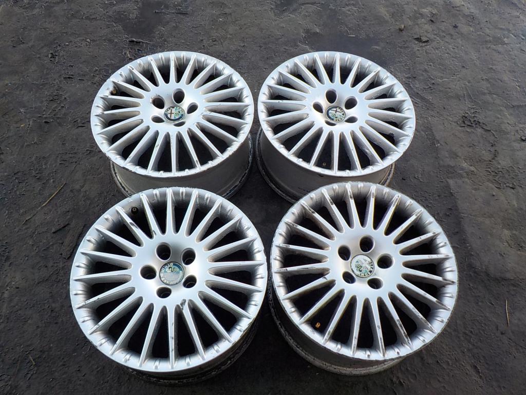

    panowie a podpowie ktoś czy te felgi ze zdjęcia podejdą do małego brembo ? tzn. mam zaciski z 166 w 159.
Nazwa:	ALFA-ROMEO-159-FELGI-ALUMINIOWE-R17-7-5J-ET41.jpg
Rozmiar:	142.4 KB
    to seryjne 17

    Tak.
    Pozdrawiam.

    Ok dzieki za odp. Niestety po swapie zacisków ku zdziwieniu moja 18 nie pomiesciła zacisków (
