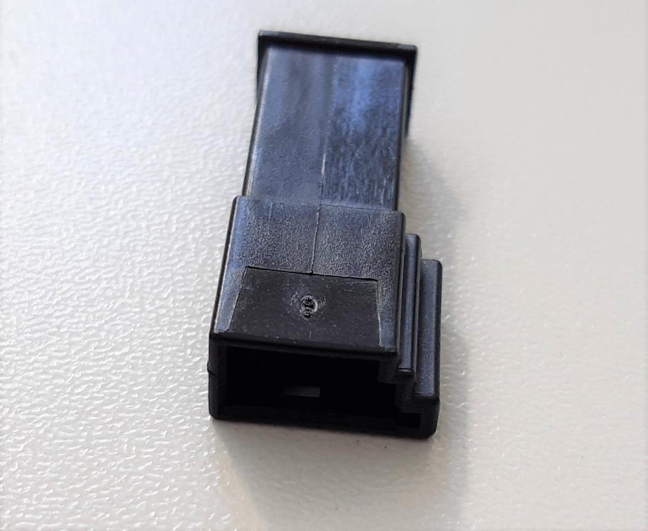

    Czy to jest kostka od lusterka?

    Nie. Od lusterka jest taka czarna kostka z 8 pinami.

    Do samego lusterka jest cienka kostka z 3 pinami.

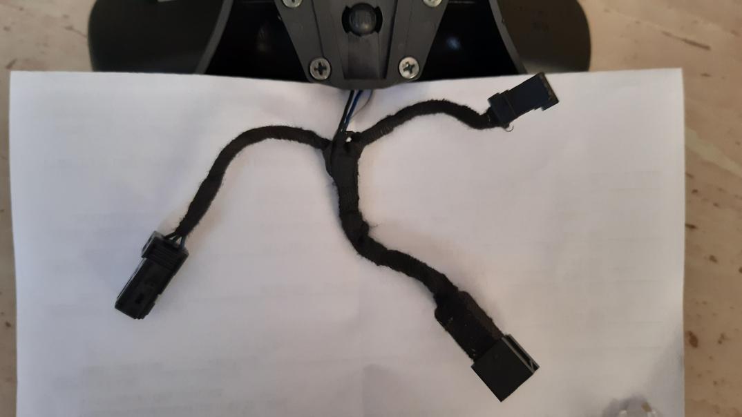

    Oryginalna wiązka okazała się uboga - tylko 3 piny do wyświetlacza pasów i poduszki.
    W zakupionym lusterku kostka posiada 5 pinów + odgałęzienie do czujnika deszczu, natomiast 3 przewody do lusterka wychodzą z odgałęzienia wiązki lusterka.
Nazwa:	20200909_175212.jpg
Rozmiar:	33.5 KB
    Moje obawy okazały się bezpodstawne - po podpięciu nowego lusterka do kostki z nadwozia wszystko działa Dodatkowe piny obsługują pewnie czujnik deszczu.

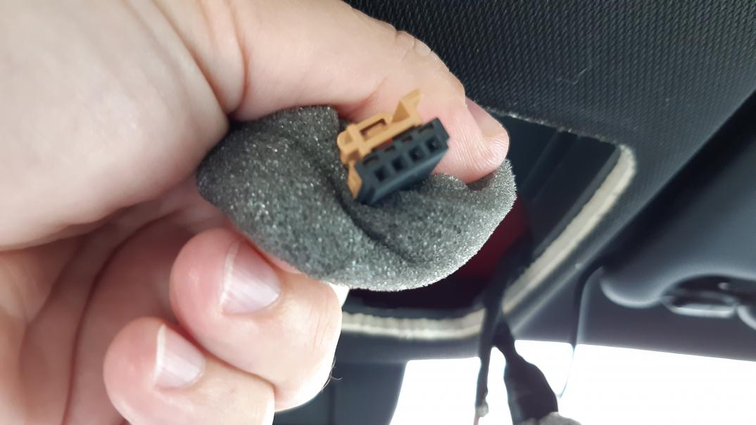

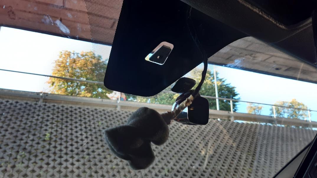

    Składamy w odwrotnej kolejności. Przed zamontowaniem lusterka luźną kostkę czujnika deszczu okleiłem pianką, aby nie tłukła się o szybę podczas jazdy.
    Aby ponownie nie opuszczać podsufitki, nałożyłem na szybę lusterko bez panelu pasów, potem poprzez wcisk założyłem panel i zaślepkę w przedniej części.

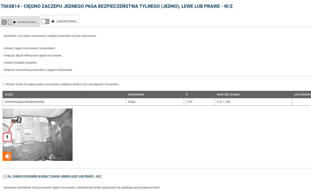

Nazwa:	Screenshot_1.jpg
Rozmiar:	53.7 KB

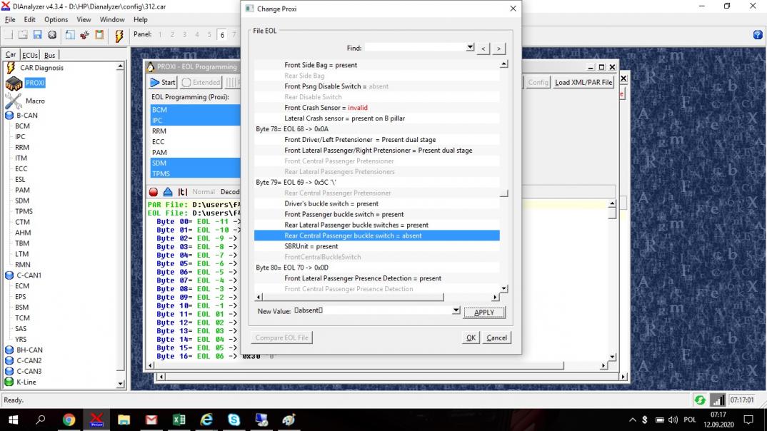

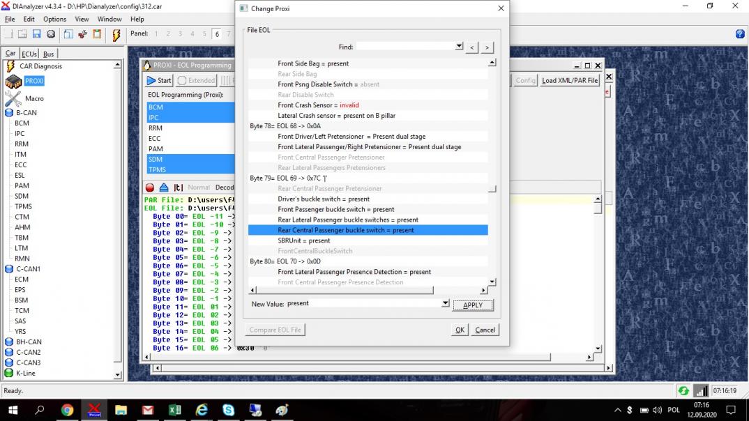

    Musisz w Proxi podmienić wartości, tak jak na screenach poniżej
Nazwa:	proxi_before.jpg
Rozmiar:	111.2 KB
ID:	272609Kliknij obrazek, aby uzyskać większą wersję
Nazwa:	proxi_after (1).jpg
Rozmiar:	111.1 KB

    Odpowiem sobie sam.
    Trzeba w body komputerze wlaczyc klamre srodkowa tylna.W (IMO) MES nie da się tego zrobić, mnie udało się tego dokonać za pomocą AlfaOBD. Jeżeli do lusterka dochodzą 3 przewody to są to: plus, minus oraz magistrala LIN która łączy wyświetlacz przy lusterku z zegarami. Kolejne sygnały które można spotkać przy lusterku to CAN do czujnika deszczu oraz sygnał do rozjaśniania lusterka po włączeniu biegu wstecznego i wtedy mamy 5 przewodów. Podziękowania dla kolegi R.Y.D.Z.U. dzięki jego postom trafiłem na właściwe rozwiązanie.
