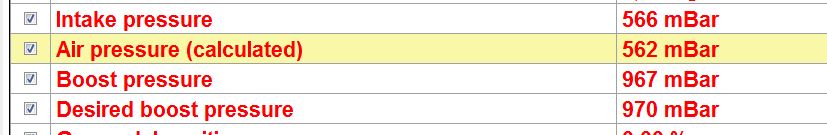

    Powiedzcie mi, co właściwie oznaczają te ciśnienia w MES? Przed włączeniem silnika wszystkie są równe mniej więcej ciśnieniu atmosferycznemu, a po włączeniu silnika dwa pierwsze spadają prawie o połowę. Przecież to bez sensu.

    Kiedy silnik pracuje na biegu jałowym w dolocie panuje podciśnienie, a więc ciśnienie jest niższe od atmosferycznego.
    W miarę otwierania przepustnicy podciśnienie maleje, a kiedy turbina zaczyna tłoczyć powietrze ciśnienie rośnie powyżej atmosferycznego.

    Co w takim razie oznacza tutaj Boost pressure? Jeżeli by to miało być ciśnienie doładowania, to w obu przypadkach powinno być równe 0.
    Pytam, bo w scanxlpro jest taki parametr typu SCRIPT, który wyliczany jest jako MAP pressure-BARO pressure, więc tam nieraz nawet jest ujemny.

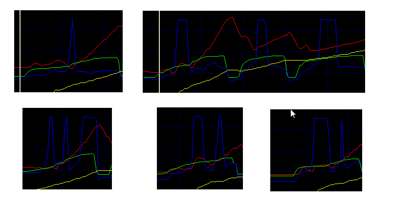

    Zrobiłem logi z samochodu zastępczego. Wreszcie dostałem taki z tą samą centralka silnika co u mnie. U mnie podczas ruszania przepustnica (niebieska na wykresie), której podobno nie ma w MultiAir, zamyka się i otwiera.
    A w zastępczym cały czas podczas przyspieszania jest otwarta. W ogóle ten zastępczy a mój to niebo a ziemia jeśli chodzi o dynamikę, nawet podczas mocniejszego naciśnięcia gazu w trybie Dynamic aż traci przyczepność, czego u mnie nigdy nie udało się uzyskać.
    Tylko co teraz? Przepustnicę już podobno wymieniali.

    Poza tym tutaj wraz z przyspieszaniem ładnie rośnie ciśnienie, a u mnie wykres jest jakiś poszarpany.

    co to jest za parametr, APP_D ?... poniżej wykresy z testu OBD, 2000 i 3000 obrotów, alfa G MY2010. u ciebie coś nie tak z przepustnicą, otwiera ale za mało, nie ma siły utrzymać otwarcia i potem spężyna zamyka przepustnicę...

    APP_D to pedał gazu, tylko on nie idzie od zera tylko od 19%, ale to szczegół.

    A ten test to jest z Giulietty MultiAir?
    Bo u mnie (a konkretnie w samochodzie zastępczym) podczas jazdy ze stałymi obrotami 3000 przepustnica jest otwarta na 20-30%. Wzrasta do 80% tylko podczas gwałtownego przyspieszania.

    Ciekawostka a propos przepustnicy i MultiAir:
    "MultiAir system doesn't function at lower throttle settings. Once you get your foot ~40%-50% down on the pedal, the throttle body opens completely and the MultiAir system takes over full control of the intake events."
    W skrócie - po naciśnięciu pedału gazu do 40-50% przepustnica zostaje zupełnie otwarta i zaczyna działać MultiAir.
    I to by się zgadzało (w samochodzie zastępczym oczywiście).
