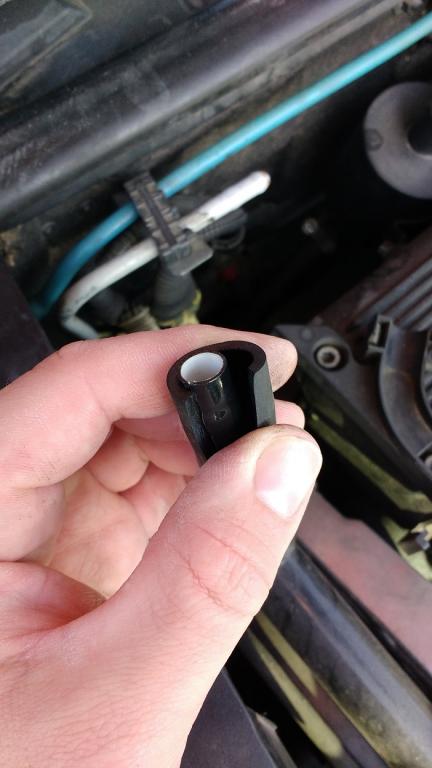

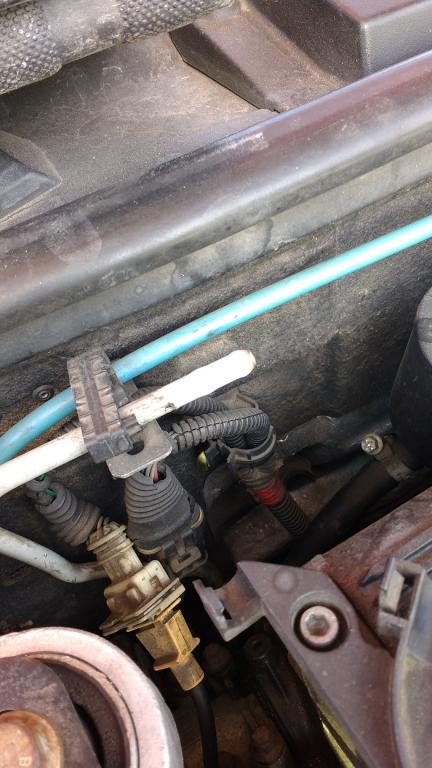

    To co było u mnie to raczej fabryczne. To jest jakoś wulkanizowane i zaciskane. Na kształtowych czopach osadzony poliamidowy wąż i całość w gumowym wężu. Generalnie to było ciężko zdjąć a co dopiero samo miałoby strzelić. Ten poliamid jakoś na gorąco w fabryce jest nakładany. Na króćcach wyglądał jakby był na nich wylewany guma na wierzchu to tylko osłonka. Przynajmniej u mnie alarm definitywnie nie był potrzebny. Przewód nawet od środka nie miał żadnych oznak zużycia czy uszkodzenia.

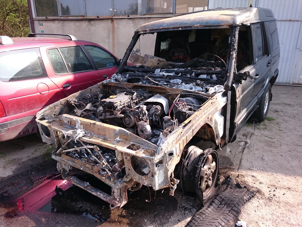

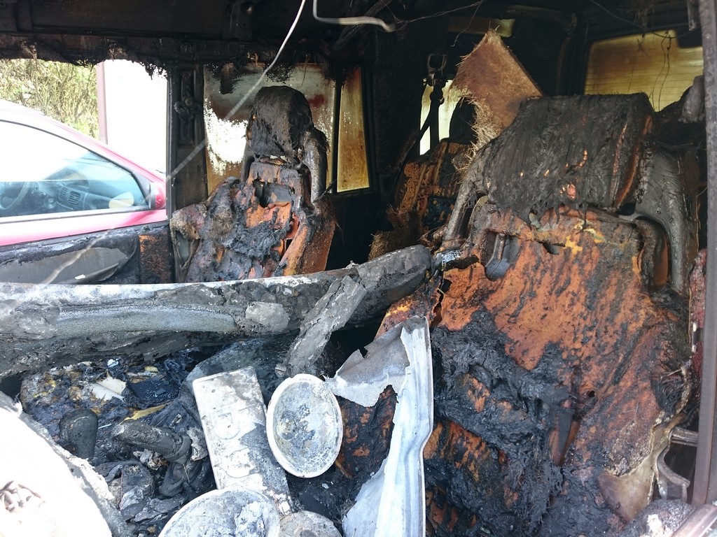

    Płoną jak widać na załączonym obrazku nie tylko Alfy i nie tylko benzyny. Land Rover w dieslu... właściciel nacieszył się nim całe 2 tygodnie po zakupie. Zapalił się na autostradzie... wczoraj

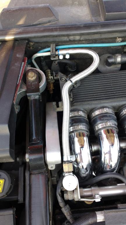

    Skoro rozciąłem przewody jw to chyba nie miałem wyjścia jak założyć nowe

    i to ten kawałek wężyka jest winowajcą palących się Busso ? czy jeszcze któryś ?wygląda to spoko Kolego co to za wężyk ? jakiś gumowy w stalowym oplocie czy co to dokładnie jest? i jak się sprawuje ?kolejne pytanie przy baranach widzę że połączyłeś go za pomocą opaski skręcanej ale jak połączyłeś go z tą aluminiową rurką przy grodzi ?jak długo tak jeździsz ?czy zdaje to egzamin i czy po takim zabiegu jestem teoretycznie bezpieczny ;d?
    edit ;D znalazłem takie wężyki w oplocie,ale jaka średnica wewnętrzna ? i czy wystarczy ten jeden wężyk wymienić jak na zdjęciu wyżej ?

    Jeszcze wymieniasz go między listwami paliwowymi. Żadnych innych przewodów paliwowych nie ma bo ta rurka przy grodzi idzie już do baku. Wężyk 8mm ze stalowym oplotem. Opaski metalowe wszędzie. Kupiłem takie SGB (na śrubę) - mocniejsze od zwykłych ślimakowych. Przejechałem na tym niespełna 150km teraz jadę w weekend na zlot to zobaczymy czy się nie spalę
    Czy wystarczające? Mocne? Nie wiem. W końcu to tylko przewód paliwowy. 90% aut jeździ na zwykłych rurkach gumowych i wszystko jest ok. Tam jest tylko kilka barów a nie 300. Ważne żeby były nowe. Jak to było fabrycznie to widzisz na fotkach wyżej bo rozciąłem przewody żeby je zdjąć. A nowe zamontowane i skręcone trzymają solidnie. Na listwach są "choinki" z oringami a na rurce przy grodzi dwa garby. Tak więc spokojnie można wężyki na opaski montować.

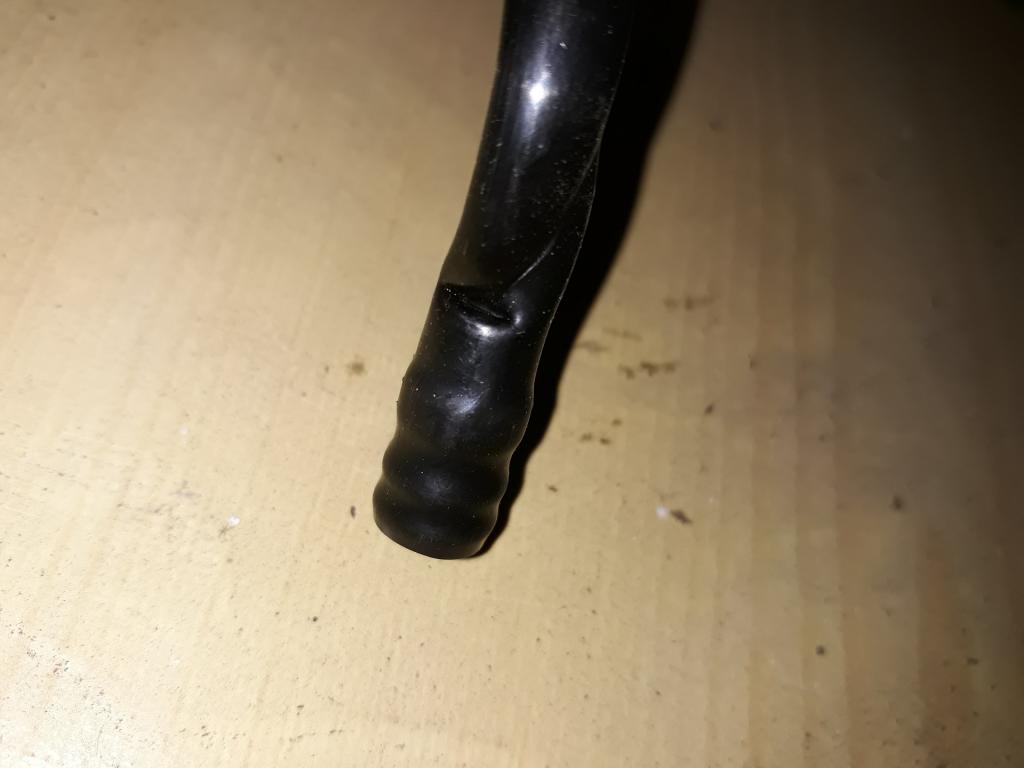

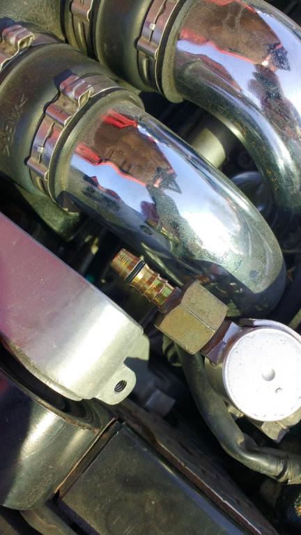

    Co prawda mam 156, ale chciałem się podzielić moimi przemyśleniami nt. tego wężyka.
    Ostatnio sam go wymieniałem, pocił się fragment między listwami (hehe, od 3 lat się pocił i olewałem).
    Otóż po rozcięciu wężyka ochronnego naszło mnie przemyślenie:
    Przy prawidłowej eksploatacji ten wężyk powinien być wieczny, ALE bardzo łatwo go załamać zaraz przy metalowej części przewodu.
    Przewodzik wraca do naturalnej pozycji, niby nie widać uszkodzeń, ale pod gumową osłonką uległ bezpowrotnemu uszkodzeniu.
    Myślę, że będzie to główna przyczyna pękania tych przewodów, u mnie w obu miejscach był złamany pod spodem - z jednego złamania bardzo powoli sączyło się paliwo.
    Polecam wymianę, ja nie ufałem tanim wężykom i kupiłem metr węża z oryginału Mercedesa, na Allegro dostępny za ok 60pln.
    Przewodzik w przeciwieństwie do tańszych wykonany z Vitonu (FPM) więc trochę powinien wytrzymać.
