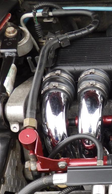

    PANOWIE ostatnio w mojej okolicy spłonęła 166 v6. powód pekniete przewody paliwowe. autko kojarzyła i było zadbane i szanowane. to już kolejna spalona v6 o której wiem.
    sprawdźcie.je u siebie bo szkoda aut
    Załącznik 243878Załącznik 243879

    Znam ten bó :/ Mnie uratował kierowca autobusu miejskiego. Przewód pekł przy łączeniu "plastikogumy" z przewodem metalowym tuż przy samej grodzi. Zaczeło kapać prosto na alternator...

    Panowie wskażcie na zdjęciu, w którym miejscu to się dzieje.

    Nie popadam w paranoję raczej, ale kurde nieciekawy temat... Czy ktoś mógłby wskazać który to przewód jest najbardziej podejrzany jako sprawca tych pożarów ??
    A coś wcześniej było grzebane - silnik wyciągany , ten przewód rozłączany itp. ?
