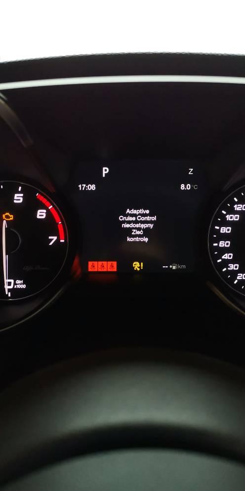

    U mnie bez powodzenia.
    Bledy pokasowane, a mimo to po próbie uruchomienia taki oto komunikat.
    Wysłane z mojego HMA-L29 przy użyciu Tapatalka

    A jaki blad pokazuje MES? Rozumiem ze wyłączyłes w proxy zwykły tempomat?

    Mes 0 błędów...

    A czekaj, nie wyłączyłem tego. [emoji16] Zaraz sprawdzę
