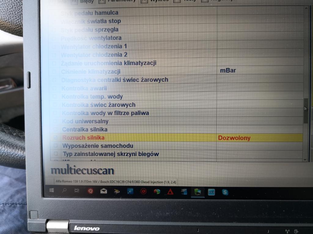

    Też myślę o klapie gaszącej. Tego tematu nie poruszałeś. Możesz zrobić test klapy MESem i sprawdzić podczas rozruchu jaki jest % otwarcia.
  3. #63
    criss
    Najlepiej to sprawdzić w mesie czy rozruch silnika jest dozwolony
    Wysłane z mojego F3311 przy użyciu Tapatalka

  5. #65
    06 2015
    Oława
    Alfa Romeo 159 1,9jtd 16v 2007
    460
Nazwa:	IMG_20180709_090431.jpg
Rozmiar:	97.5 KB
