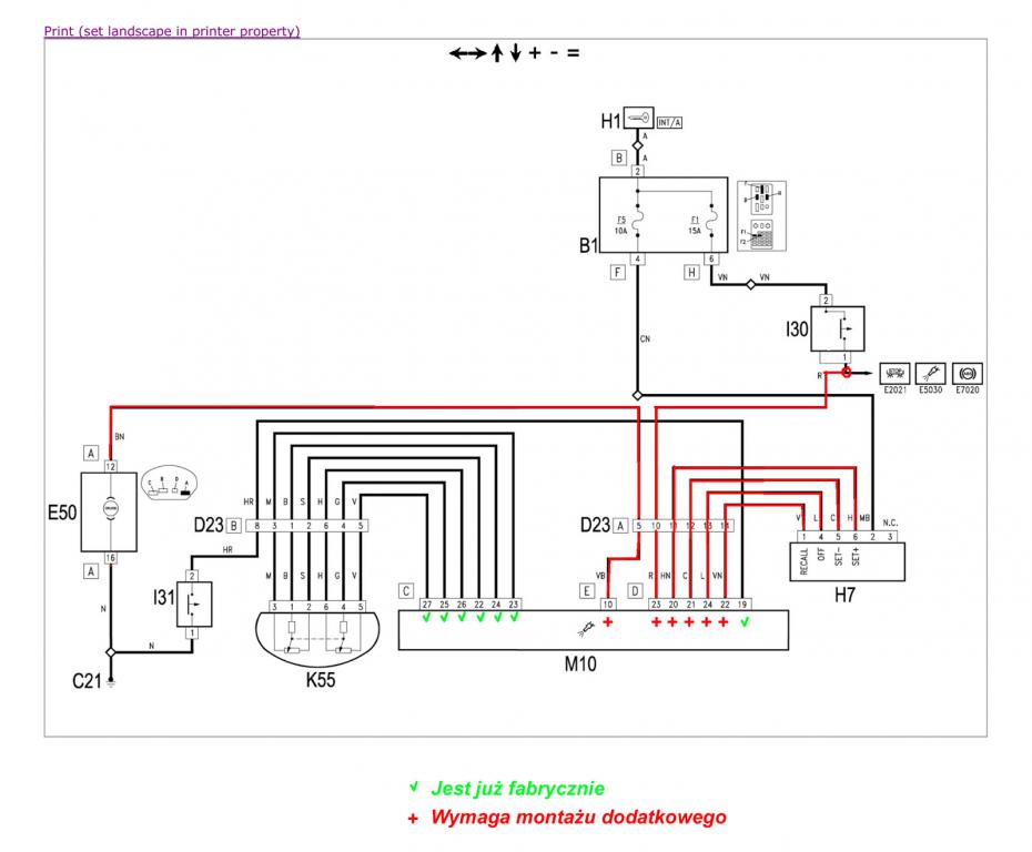

    odświeżę trochę temat.
    Chodzi mi montaż tempomatu w Alfie 156 konkretnie 2.5 V6 przed liftem. Czyli tam gdzie występuje ECU ME.2.1
    Z moich poszukiwań i analizy elerna wnioski są takie.
    Nie ma co szukać fabrycznej instalacji pod tempomat, ale uważam że można go spokojnie zamontować.!!!
    A uważam tak dlatego że w Alfa 166 z tym samym motorem i tym samym komputerem były normalnie montowane tempomaty
    Załączam schemat z eLern'a z wymaganymi przeróbkami na potrzeby Alfy 156 2.5 V6 98r.
    Będzie brak jedynie kontrolki na wyświetlaczu środkowym E30 ale to już szczegół.
    Nie zamontowałem tego jeszcze u siebie wiec nie mam 100% pewności ale z logicznego punktu widzenia skoro w Ar 166 ECU to ta sama jednostka sterująca to dla czego nie miał by to działać w Ar 156. Sprawdziłem dokładnie nie ma konfliktu pinów w kosatkach ECU. Ale pewność będę miał jak przetestuje to u siebie.

    w 166 2.4 jtd też był tempomat ale są inne numery sterownika silnika, nie wiem jak w 2.5V6 ale spróbować możesz i są duże szanse powodzenia, sam jestem ciekawy czy w 156 to zadziała; dla sprawdzenia możesz zerwrzeć piny w sterowniku odpowiedzialne za włączenie tempomatu i sprawdzić w FES czy tempo się włączy, sam miałem to sprawdzić ale chęci nie było

    Jak by ktoś sprawdził jakie napięcia i natężenia prądu pojawiają się na poszczególnych pinach (kablach) idących z manetki do ECU to mógł bym sprawdzić jak to jest w 2.5 V6 bo schemat elektryczny pokazuje ze manetka zabezpieczona jest 10A ale szczerze wątpię że taki duży prąd wychodzi z manetki na komputer. Wiec w manetce musi być jakiś układ wiec boję się podawać niesprawdzony prąd na ECU.
