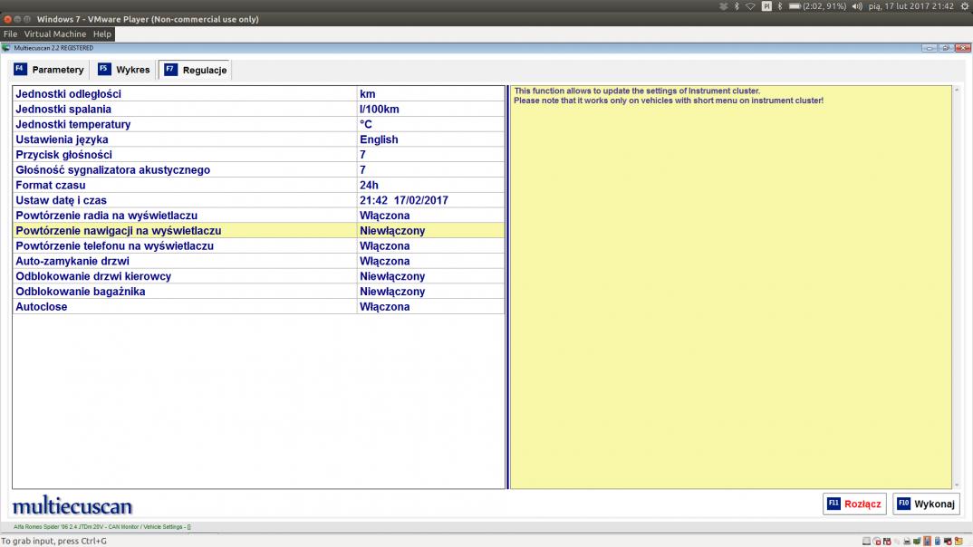

A czy to autoclose na samym dole pierwszego obrazka odpowiada za samozamykanie sie auta podczas jazdy czy po wylaczeniu silnika i wyjsciu. Czyli jak sie zapomni go zamknac?

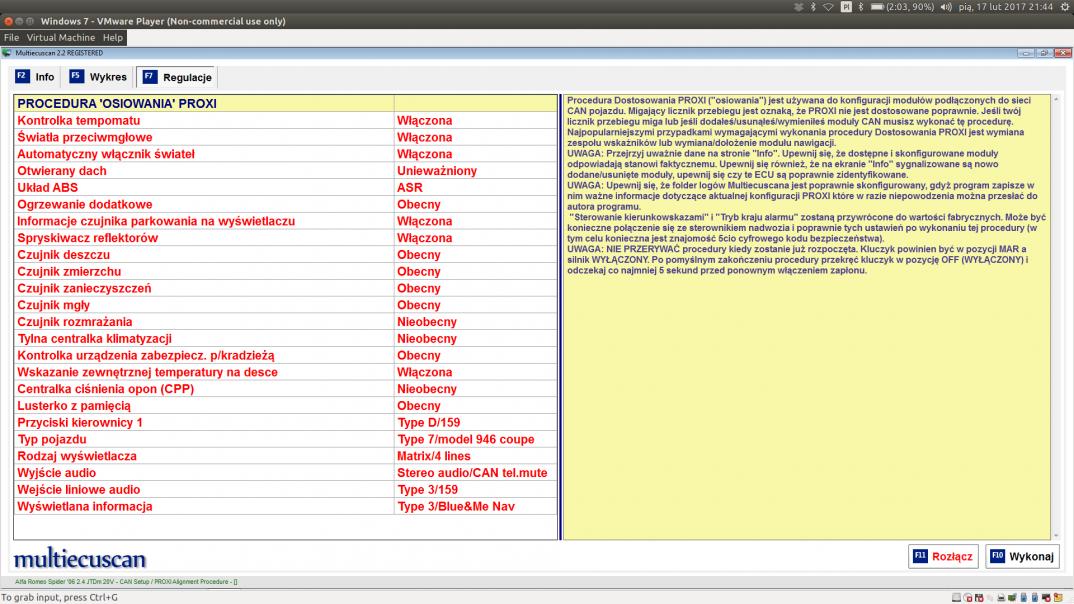

Dzięki. Dziwi mnie rodzaj wyświetlacza, u mnie jest ustawione No Display/Voice HMI a u Ciebie Matrix/4 lines. Ty masz w Spiderze ten wyświetlacz graficzny duży pomiędzy zegarami, taki jak w większości 159?
Może ktoś inny ze 159 najlepiej jak ma B&M albo B&M Nav rzucić okiem jak ma to ustawione?
No tak, wyświetlacz między zegarami jest normalny, jak w większości 159. Kilka postów powyżej wklejałem jego fotki - co prawda z przebiegu nawigacji, ale widać jak on wygląda.
[MENTION=30032]t0m[/MENTION]. jest działa!!! zmieniłem rodzaj wyświetlacza na Matrix/4 lines i teraz widać nawigację. jeszcze nie podłączyłem anteny, pobawiłem się we wpisywanie adresu - droga przez mękę, no ale jest zawsze jakaś opcja i bajerek. dzięki za Twoje screenshoty, nawet wcześniej chodziło mi po głowie żeby to zmienić na taką opcję, ale sądziłem że skoro wcześniej przed updatem/osiowaniem widziało nawigację, to nie ma sensu.

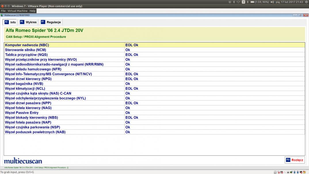

teraz dziwi mnie tylko dlaczego przed updatem firmwaru i osiowaniem proxi to działało. no chyba że jeszcze jedna możliwość. pierwsze osiowanie próbowałem robić pod firmą a tam miałem tylko telefon z AlfaOBD. Osiowanie wywaliło same faile i może coś mi zmieniło w opcjach Proxi przy okazji? Potem w domu robiłem proxi z MESa które ładnie przeszło i dopiero wtedy robiłem updatey firmwaru, w międzyczasie nie sprawdzałem czy nawigacja jest dostępna.
