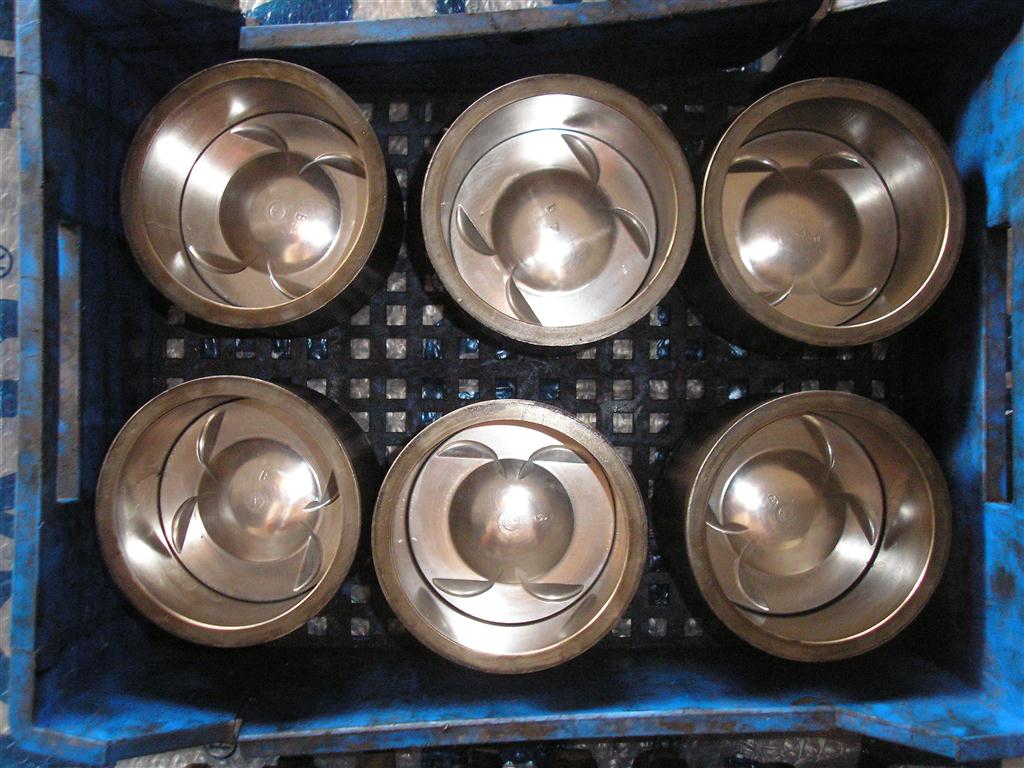

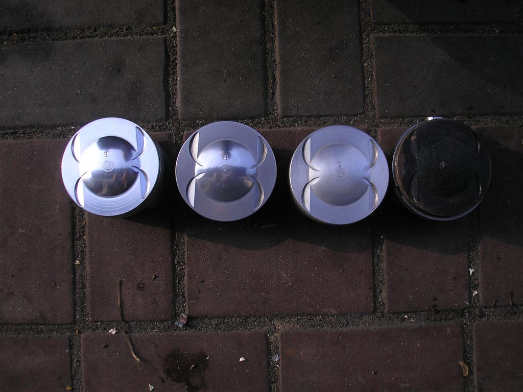

    Świeża porcja zdjęć z dzisiaj... Polerowanie denek tłoków

    Oj, nad tym po prawej musicie jeszcze popracować

    He he... To zdjęcie celowo ukazuje "etapy" prac...

    na żywo efekt jest dużo fajniejszy niż na fotkach.. każdy tłok to około 20 minut pracy..

    filc i zieloną pasta polerska do aluminium (wiertarką modelarską)
    przed tym można (ale nie trzeba) zrobić denko pastą G-3 na gąbce na mokro
    jak by ktoś kiedyś potrzebował coś takiego zrobić to walcie śmiało

    Moze to glupie pytanie - ale mnie ciekawi w jakim celu sie poleruje tloki? To jest cos podobnego jak planowanie glowicy? Czy po prostu zbiera sie troche tego "niby-syfu" nagromadzonego przez poprzednie lata eksploatacji?

    polerkę robi się po żeby zmniejszyć pochłanianie ciepła no i oczywiście żeby nagar tak się nie 'kleił'.
