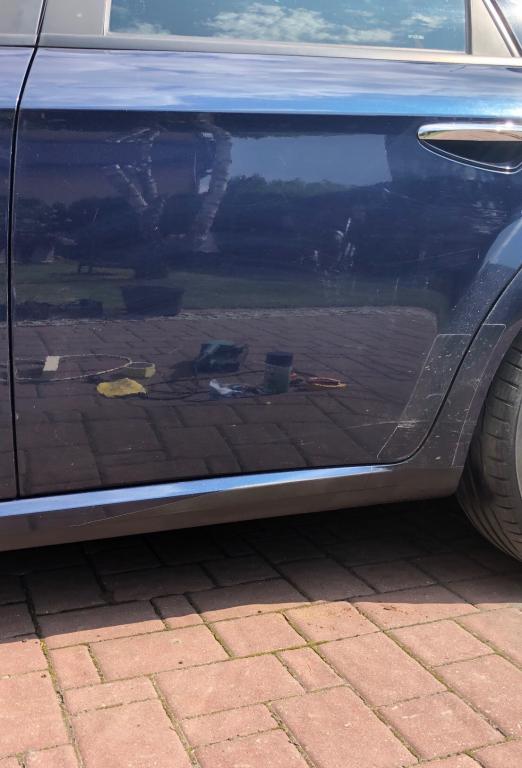

    Użytkownik Maniak resoraków Avatar marqo
    09 2010
    Grodzisk Maz.
    AR 159 SW 1.9JTDM Q-Tronic 08'2007
    664
    Niestety dłuższe zaniedbanie i oto efekty. Standardowo lewy tył.
Nazwa:	01895d3cbae386075caac2d6cf8f91f7bdaf0467b7.jpg
Rozmiar:	124.6 KB

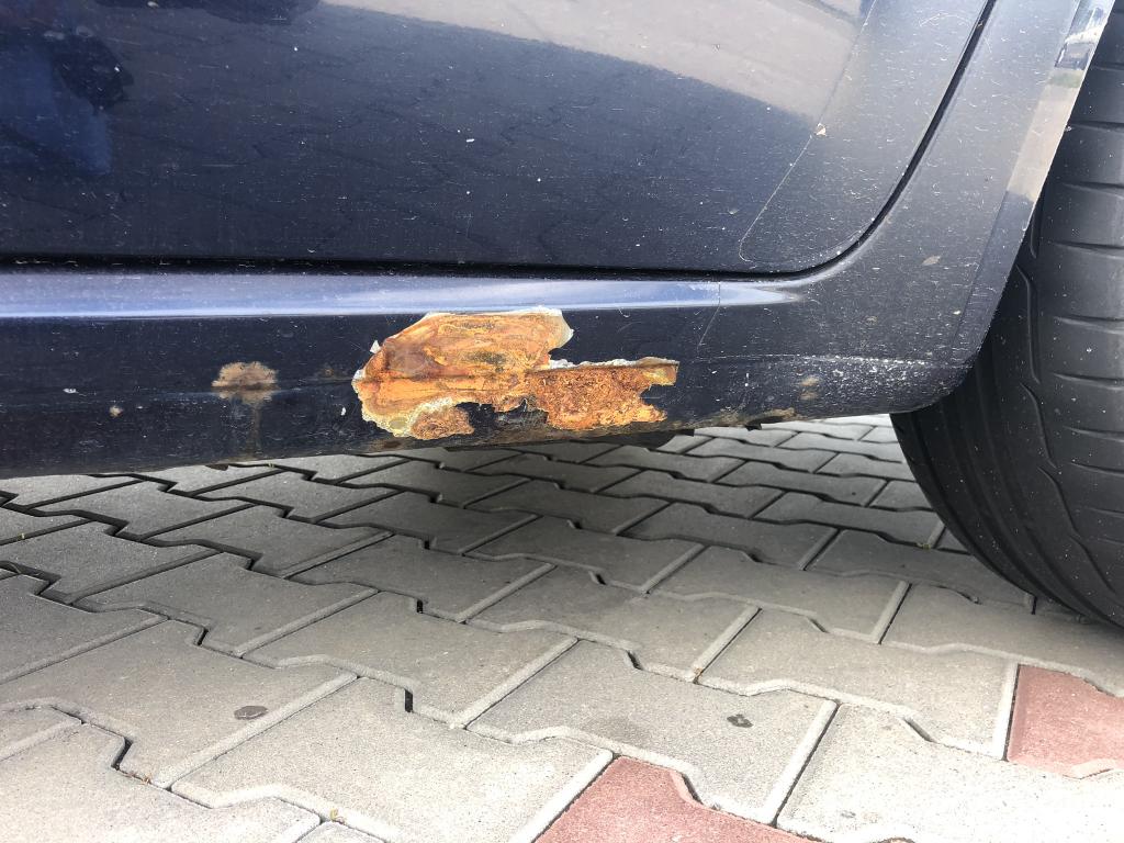

    Chwilowo zamalowane, przynajmniej tak nie razi, ale wizyta u blacharza nieunikniona. Ktoś może polecić kogoś w okolicy Warszawy?
Nazwa:	01fda517f96c48c01877c4424554ac2bea2a1a7934.jpg
Rozmiar:	49.0 KB
    Dodatkowo prawy przód również do zrobienia.

  4. #64
    02 2019
    Alfa Romeo 147 1.9JTD 101KM 2005 r., Alfa Romeo 159 SW 2.4JTDM 240KM 2008r.
    34
    Cytat Napisał marqo Zobacz post
Rozmiar:	124.6 KB
Rozmiar:	49.0 KB
    Sprawdzałeś może lewą stronę? U mnie lewa, prawa, przód i tył od środka słabo wygląda... Znalazłeś może gdzieś jakieś progi w sensownej cenie?
