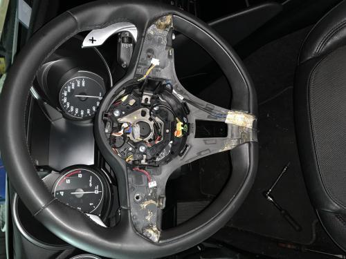

    Nic, wtyczka wygląda na to ze jest dobrze podłączona, oświetlenie przycisków w panelu sie świeci. Panel kupiony w ASO.

    pierwsza sprawa, czy masz powgrywane różne updaty do auta? pytam bo skoro masz auto z 2016 a w 2016r nie oferowali opcji AAC (doszła gdzieś w2017 z tego co pamietam), to może brakować wsparcia tego w kompach. to że bywasz w ASO nie gwarantuje że masz wgrane jakiekolwiek updaty (albo że wszystkie) - to nie jest obowiązkowe (poza updatami z kampanii), choc niektóre ASO wgrywają wszystkie jak leci (inne oponują bo czasem coś się zmienia w działaniu auta i klient ma pretensje a oni nie mają możliwości zrobić downgradu).
    Niektóre updaty dla starych aut dość skomplikowanie się wgrywa - np ten od modułu ABS w przypadku bardzo starych nie pokazuje Witech, trzeba robić reset konfigu proxi, updatuje się potem do jakiejś wersji, potem chyba znowu, i dopiero wtedy wgrywa się wersję 8401 (to taka która była gdzieś w 2018r i jest OK jeśli ktoś nie ma ACC, tzn z ACC też działa, ale tu niby jest na nią ta kampania 8238 która zmienia werjsę na 8541 jako poprawka działania ACC+)
    drugie, sorry że pytam o coś takiego, nacisnąłeś najpierw klawisz lewy górny a dopiero potem prawy górny? sam prawy górny nic nie robi zanim nie naciśniesz lewego.
    Trzecie - Wejdz MESem do kompa silnika, tam na szybko widzę przynajmniej 2 parametry od przycisków CC - CC switch/request zobacz czy coś się zmienia jak naciskasz (daj mu sekundę/dwie, odświeżanie nie jest szybkie).
    W BCM masz też parametr CC switch, może to to samo pokazuje, może nie, warto sprawdzić.
    Czwarta sprawa, auto jest z EU czy USA? pytam bo jak nie masz FCW (w USA opcja za bodajże $150) to chyba nici z updatu - tam pod tą zaślepką radaru wtedy nic nie ma - nie zgłębiałem tematu ale ktoś o tym pisał. dostawałeś ostrzeżenia jak np zbliżałeś się zbyt do auta jadącego przed Tobą (np zbyt późne hamowanie)? Masz w menu radia Forward Collision Warning?
    Na schematach nie widze nic dedykowanego do ACC+, zgaduję że sygnały przycisków z tego panelu leca po tej samej linii (pin 10 zestawu przycisków - kabel purpurowy do złącza D047A pin 10 a z tego złącza z pin 1 leci zielono-brązowym do BCM złącze H (górne lewe) pin 32).
    Tyle narazie przychodzi mi do głowy.

    Auto z PL salonu, jasne najpierw naciskam klawisz Lewy -mimo to brak reakcji. FCW działa poprawnie. W środę jadę do serwisu żeby wgrali mi wszystkie updaty, bo mam tez problem z radiem ze czasem mi cos przerywa i trzeszczy. Sprawdzę jeszcze czy widać w MESie info o nacisnieciu przycisku. Dzięki za sugestie.
    OK, daj znać jak po updatach.
    sprawdź jeszcze teraz jaką masz wersję firmwaru w ABS i daj znać. w razie czego byś może przekonał ASO żeby zrobili Ci update na 8401 albo 8541 (lub nowszy, są np 8583 w świeżych autach). w razie czego procedura jest chyba opisana w dokumencie od kampanii 8238 jak to się updatuje ABS z bardzo starych wersji. niestety nie mam już dostępu (zablokowali eLearn w necie).
    masz ten najnowszy soft BCM już wgrany (0724) z kampanii dla wskaźnika paliwa?
    FCW rozumiem CI działa?
    jeszcze mógłbyś wyjąć te przyciski, zmierzyć rezystancje przypuszczalnie pomiedzy pinem 10 a 3 przycisków w stanie zwolnionym a potem nacisnąć guzik lewy górny i zobaczyć czy coś się zmienia. nie wiem jakie wartości są poprawne, ale jeśli się nie zmienia to raczej masz coś nie tak.
    inna sprawa że schematy z eLearna mają braki i błędy o czym sam nie raz się przekonałem (choćby niedawno przy projekcie dezaktywatora start&stop), więc nie wiem czy np ACC nie idzie inną linią, albo np dwoma liniami i moze np nie masz tej linii w swoim aucie (niekompletne wiązki)- warto byłoby miernikiem sprawdzić wszystkie piny do pinu 3 przy zwolnionym i wciśniętym lewym górnym przycisku, czy faktycznie tylko na linii 10 jest zmiana rezystancji. jeśli nie, to czy masz przejście po innej linii do BCM.

    Moja Giulia: SINCOM: 620PRG001000 VIN: ZAREAECU1H75XXXXX Nr Ricambi: 03008332 Silnik: 7780940 22/7/2016 Col. n.: 451 CC2.2 KW110 GSX TC3V CMBDS LL1
    Z tego co wiem to nie mam wgranych żadnych aktualizacji. Soft jest czysty jak z fabryki wyszedł..
    Do kostki wchodzą mi tylko 3 piny.
    Ostatnio edytowane przez dk08012 ; 20-10-2019 o 21:17
