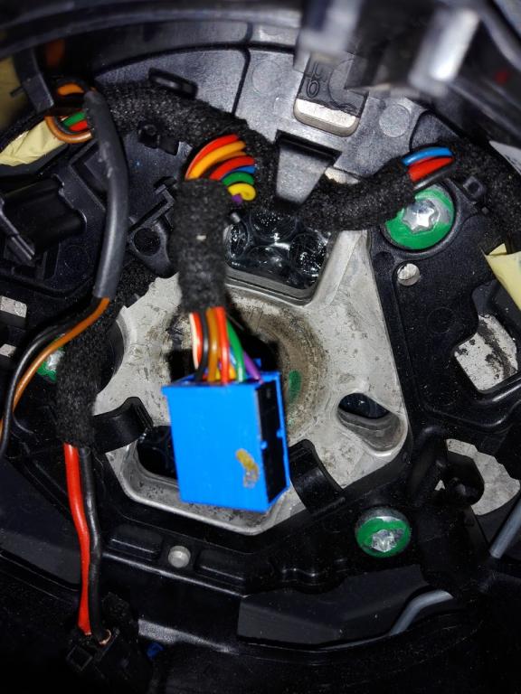

    schematy się nie różnią >9.2016 a >=9.2016 jesli o to chodzi (Sterowanie).
    i wygląda to tak:
Nazwa:	przyciski ACC.jpg
Rozmiar:	61.3 KB
    [MENTION=60278]dk08012[/MENTION], nie do końca widzę kolory w tej małej wtyczce na Twoim zdjęciu - tzn widzę filetowy (OK, to tempomat) czerwony zasilanie i jeszcze jakiś. Wg schematu ma być czarny. co do numerów pinów to możesz sprawdzić? w każdym razie na schematach mogą być błędy, więć tym bym się nie sugerował (np przekopiowali rozkład pinów ze złącza D047A i zapomnieli zmienić numery pinow).
    W swojej starej kierownicy (ori bez ACC rzuciłem okiem na tą wtyczkę D047A i tam mam piny 1, 3 i 10 obsadzone jak na schemacie(kolory):
Nazwa:	20191020_225932.jpg
Rozmiar:	70.8 KB
    nie chciało mi się demontować reszty żeby sprawdzić co we wtyczce pod panelem przycisków jest (tym bardziej większy sens miałoby gdyby to zrobić w kierownicy z ACC a tą mam zamontowaną).
    Potwierdź mi tylko ten kolor kabla i na które piny w tej wtyczce Ci idą, ewentualnie jaki u Ciebie wychodzi z pinu 10 złącza D047A (też się spotkałemw 159 że czasem kolory kabli były zmieniane poprzez lata produkcji ale schemat się zgadzał)
