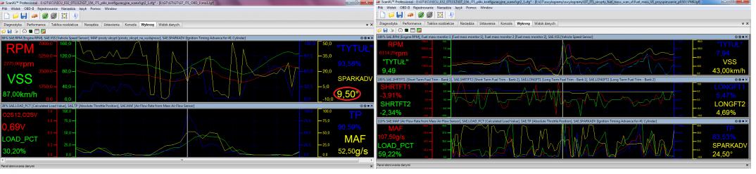

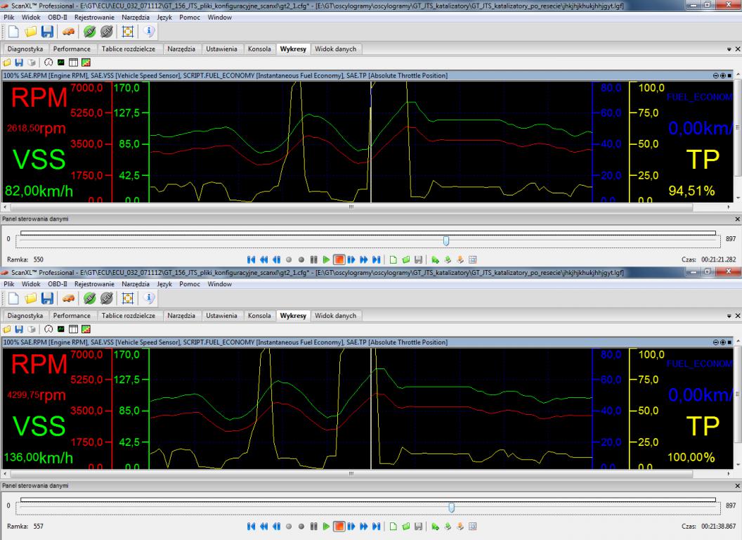

    Aktualnie w mojej GT komputer pokazuje 9,7l przy śr vss 36. Między 9-10l/100km, tak mam zazwyczaj.
    Osiągi silnika są opisane przez parametry jego pracy. Że nie są może poprawne w mojej GT (no przynajmniej niektóre i w jakiś stanach pracy silnika), to może wynika z tego, że mimo kompensacji, niezwiększonego spalania – silnik w GT nie generuje pełnej mocy. Mam też wynik z hamowni. To wystarczy – nie ma co filozofować, muszę naprawić i potem zobaczyć co się zmieni. Testy drogowe potwierdzają. GT nie ma mocy. Strata – ok. 22%.
    Ale, proszę możesz zobaczyć czasy w logach, VE i spalanie także.

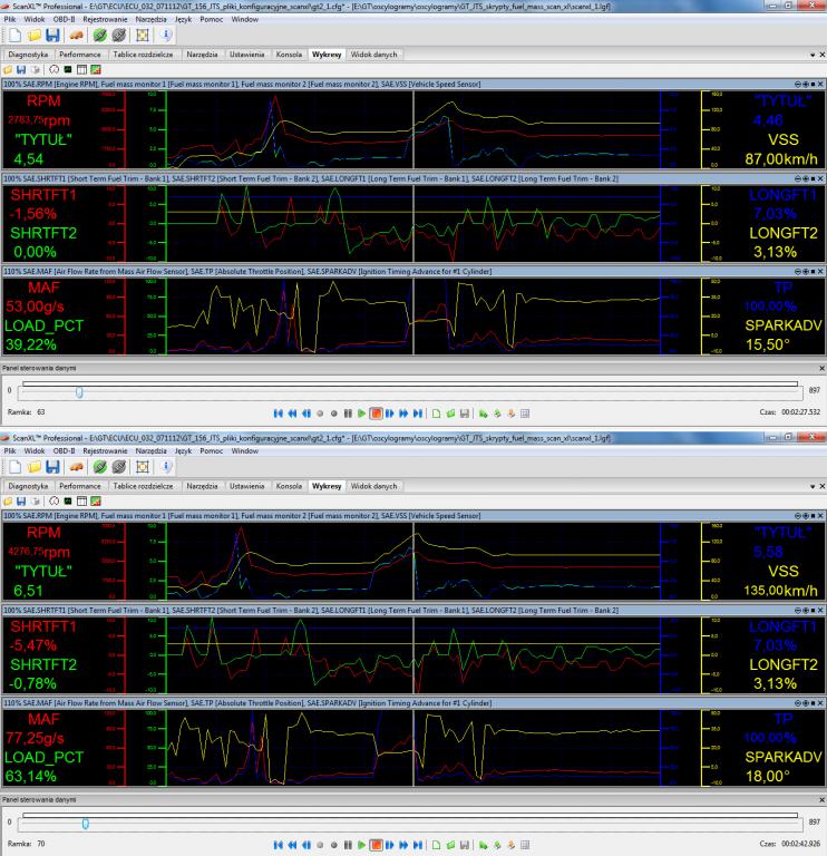

    Czytam, że VE powinno być ok. 90%, ale nie wiem jak to się ma do wyliczonego. Testowałam, ale nie rozumiem i jak na rpm powinno być? Może coś podpowiecie, jak interpretować?
    Tak, parametry longFT i shortFT, z tym, że, bo nie chodzi o wartości same w sobie, tylko o tą ewolucję. I nie o same parametry korekty, a korelowane z innymi. ECU nadal blokuje longFT, potrafi je zrównać i się wywala. Nadal nie wiem, czy longFT powinno być stabilne, czy nie dla tego silnika. W Julce raczej jest dynamiczne, stan statyczny byłby chyba niepoprawny.

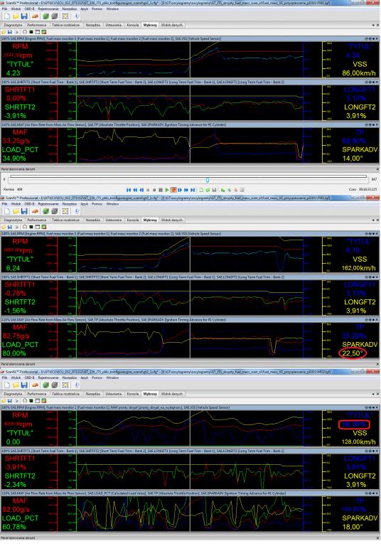

    Test skryptu scanxl na „masę” paliwa dla banków. Jest chyba obiektywny. Może bardziej przydatny, gdy ECU nie kompensuje, ale… Nie wiem, jednak czy moje obliczenia są poprawne? Chciałam, aby Ktoś to sprawdził i poprawił. Niezależnie od longFT, które bywało różne w mojej GT - Fuel mass było zbliżone, ECU zmieniał inne parametry.

    Chciałabym zobaczyć logi drugiego ulubionego JTSa, tym bardziej, że ma się dobrze, a też nie wszystkie parametry wcześniej badaliśmy. Ale pogoda się załamała. Chciałam też zobaczyć stare logi tego JTSa, ale z lambda, aby sprawdzić skrypt na fuel mass. Szkoda, że to nie jest możliwe. I logi z nowych JTSów.
    Testy na VE, przyspieszanie, fuel mass.
    Fuel_mass_VE_spalanie_przyspieszanie.zip
