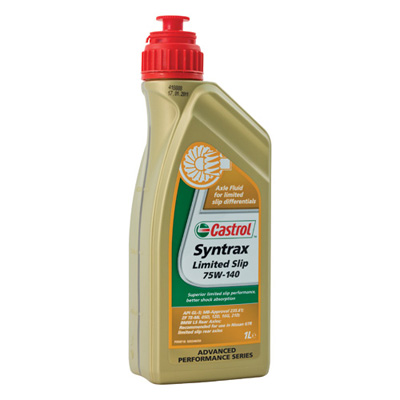

Dwumas stary został - nie miał luzu. Sprzegło poszło nowe, bo mimo iż stare nie było starte całkiem, to żal było nie zakładac juz nowego i za rok robić tą samą robotę wymieniając je.
Zalałem skrzynię Castrolem, o takim:
Jezdzi się inaczej i musze się przyzwyczaić. Skrzynia ma krótsze przełożenia niż moja V-biegowa z Lanci, wiec troszkę wiecej wachlowania lewarkiem, ale za to jest bardziej płynnie (mniejsze szarpnięcia) przy zmianie biegów. No i w końcu jak zapnę VI-stkę to mam teraz ponad 110 km/h przy 2 tys obr. A na skrzyni z Kappy na ostatnim V-tym biegu przy 2 tys było 90 km/h, wiec w aucie na trasie jest zdecydowanie ciszej !
