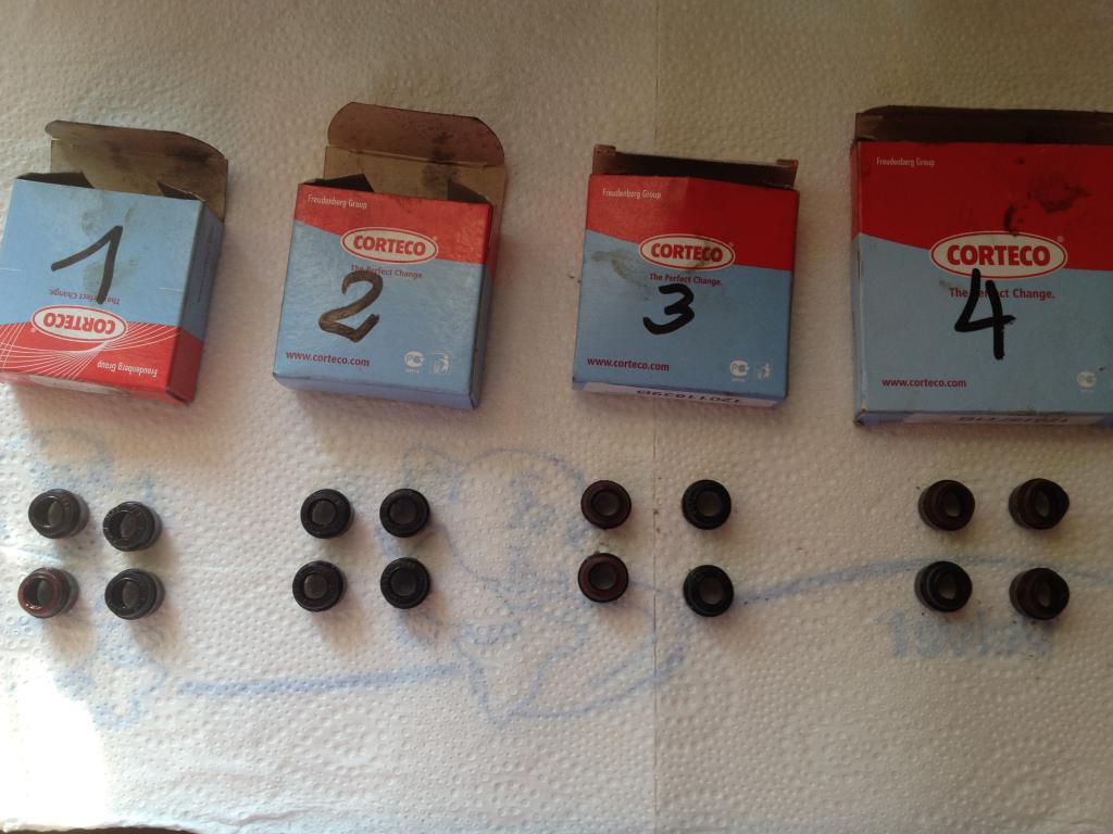

    Zostały wymienione uszczelniacze, bez zdejmowania głowicy, zawór wariatora, olej z filtrem oleju. Darek, nie wiem, jak mechanik wyciągał te uszczelniacze.

    Tak wyglądały uszczelniacze, mechanik powiedział, że zużyte solidnie, pokazywał mi, że nie są miękkie i że ten otwór w środku jest duży. Najgorsze na cyl. 1 (opinia mechanika) – mi nic one nie mówią, nie mam porównania z nowym. Aby było ciekawiej były różne te uszczelniacze.

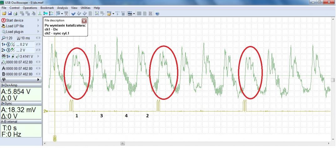

  9. #789
    09 2007
    G 1.4 MA 170CV ECU Nexus 8GMF
    6,112
    - załaczniki to chyba wina "nowego dysku na serwerze".
    - ale mam pytanie czy wykresy Dx były takie same przed wymianą katalizatora jak po wymianie katalizatora.
    - Dp nie można zrobić oscyloskopem ponieważ zestaw nie zawiera czujnika piezoelektrycznego.

  10. #790
    06 2008
    Łódź
    AR GT JTS 2004
    1,607
    No, nie zmienił się, chyba odkąd testujemy. A teraz jak to wygląda - nie wiem.
    Wymieniłam cewki – aby mieć 100% pewność, że zapłon nie blokuje żadnego banku.
