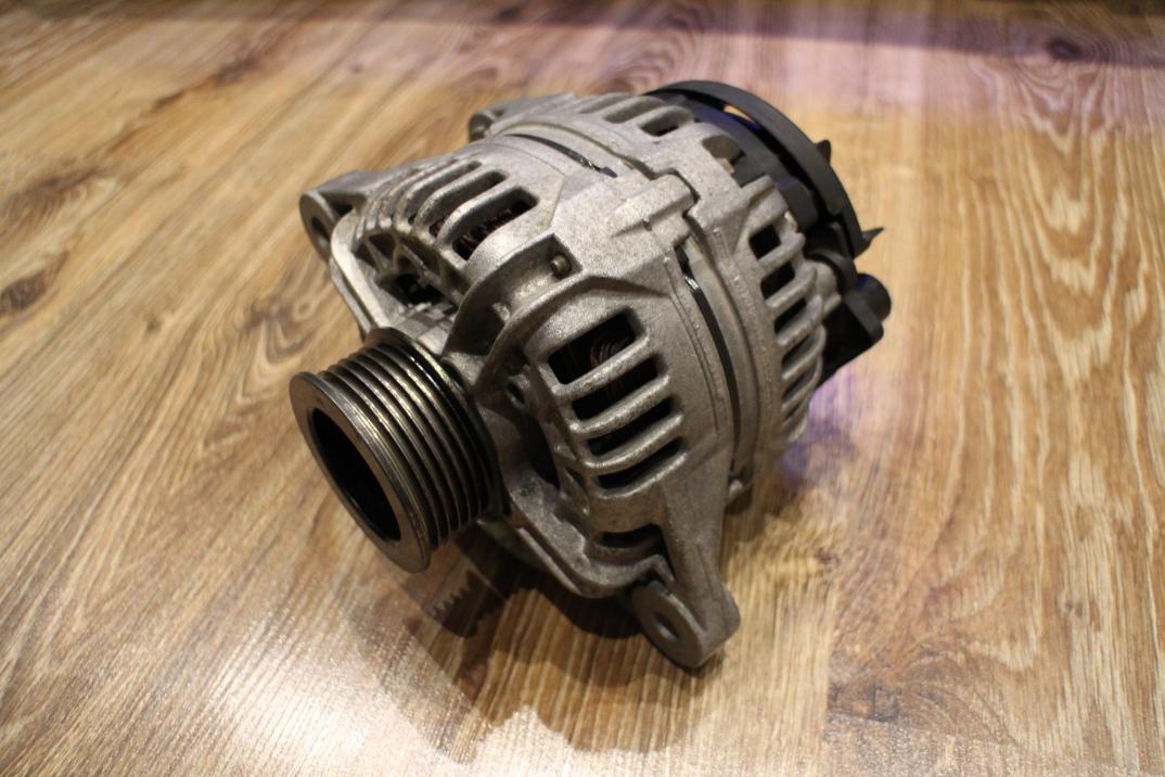

    Święto świętem ale tłoki same się nie wyczyszczą i wypolerują
Nazwa:	IMG_1825.jpg
Rozmiar:	49.1 KB
ID:	187420Kliknij obrazek, aby uzyskać większą wersję
Nazwa:	IMG_1826.jpg
Rozmiar:	120.6 KB
ID:	187421Kliknij obrazek, aby uzyskać większą wersję
Nazwa:	IMG_1827.jpg
Rozmiar:	104.1 KB
    I alternator po regeneracji
Nazwa:	IMG_1819.jpg
Rozmiar:	103.5 KB

  5. #75
    Użytkownik Ogier Avatar ayrekp
    05 2015
    Alfa 147 1.6 TS 105 kM 2001
    196
    No kolego szacun, więcej fotek i czekamy na efekt i pierwszy start silnika...
