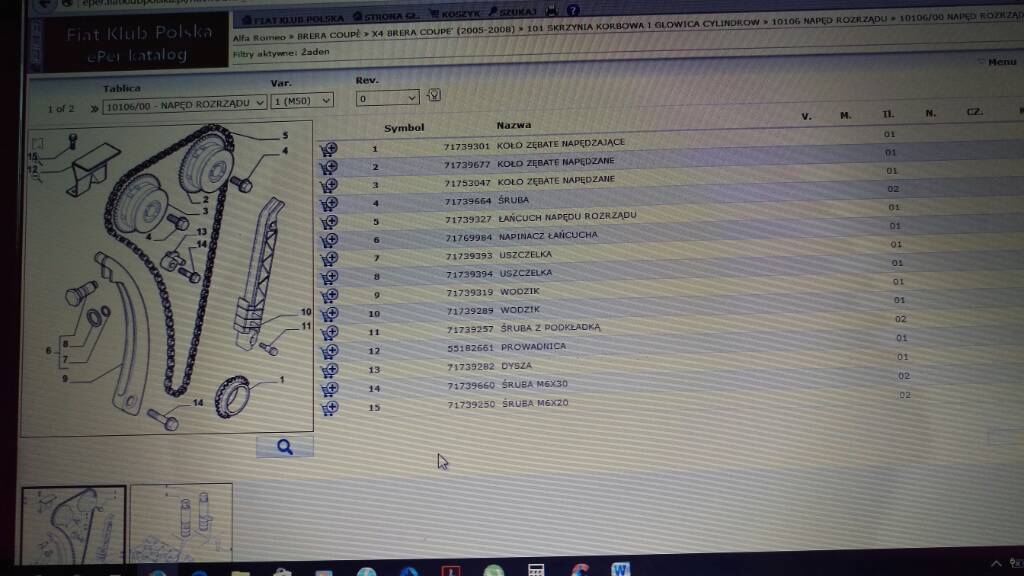

    Posty od 31 do 33. Fakt może nie doczytałem ale o ile mi wiadomo to w skład tego rozrządu wchodzą również koła zębate i worek innych części tak jak to pisał szerszen.

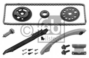

    Bez urazy, nic osobistego. Ale...
    Rzeczywiście worek
Nazwa:	30757f426d0ccc8ffd27d6ec0e21855ec7c0b587.jpg
Rozmiar:	13.1 KB
    Zestaw do Opla - duże koła zębate. AR ma zmienne fazy rozrządu - u nas z tymi kołami są wariatory. Nie wiem, czy same koła są wymienne.
    Dodatkowo nie pasuje górny ślizg - ale to jest temat znany. Ori w ASO ok 50 zł. Ze wszystkich znanych mi przypadków wymiany rozrządu w JTS, ten ślizg praktycznie się nie zużywa.
    Co do trwałości zamienników łańcuchów, na razie jest mało danych. Ludzie pozakładali, jeżdżą i cicho siedzą.

    No nie wiedziałem że 19 elementów do wymiany rozrządu to dla Ciebie nie worek. Kliknij obrazek, aby uzyskać większą wersję
