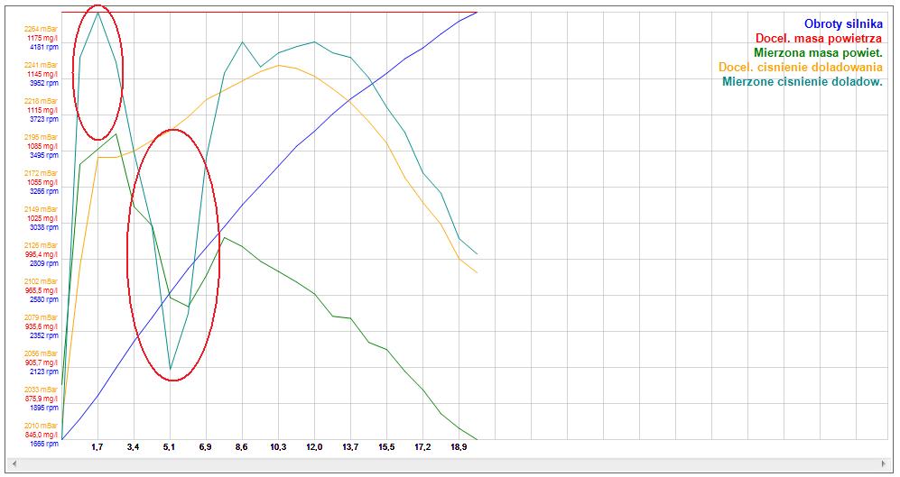

    Jakbyś zgadł:
Nazwa:	Unbenannt.jpg
Rozmiar:	63.3 KB
    Przeładowanie przy 2000rpm i czego efektem było przesterowanie zmiennej geometrii przy 2500rpm i mega turbo dziura ( minimum wynoszące 2000mBar). Pewnie przyśpieszenie nie jest jednostajne tylko skokowe i na 99% wyczuwalna jest turbo-dziura przy 2500rpm.

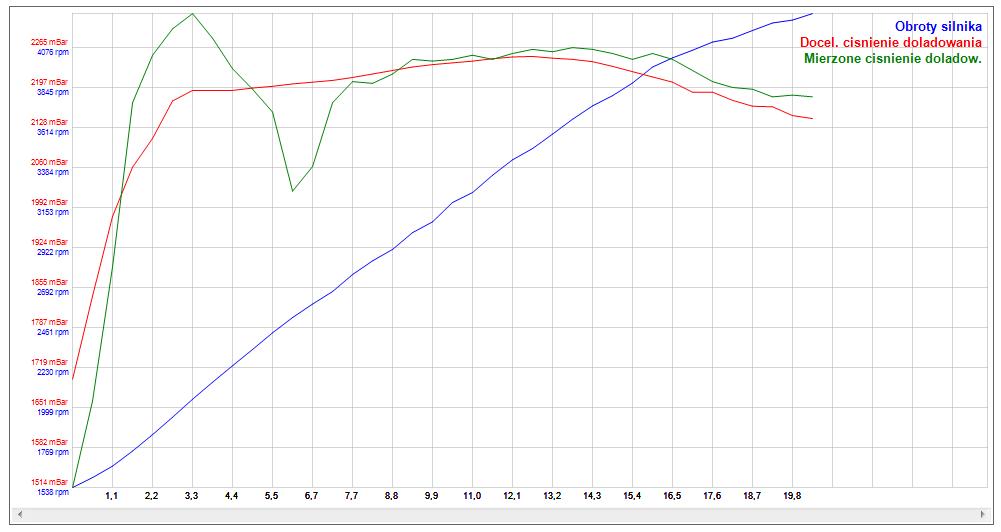

    Wiesz co na dalsze logi korekt wtrysków nie patrzyłem, bo już na samym wstępie widać:
Rozmiar:	71.2 KB
    Masz na 90% przycinającą się zmienną geometrię łopatek prowadnicy w turbosprężarce - chłopaki spartolili robotę. Masz jedno wielkie przeładowanie na początku a dalej konsekwencją tego przesterowanie zmiennej geometrii i wielką turbodziurę... Apropo actuator to to cuś co ci wajchą ze zmiennej geometrii rusza (ot co) Moja rada - weź ten log i swoją pociechę i pojedź do cienka i mu to pokaż.
