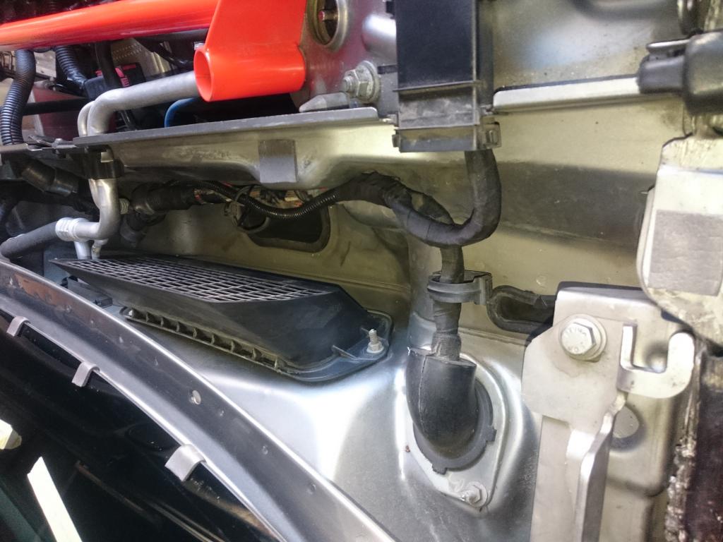

Przyciąłem dyndające sparciałe taśmy izolacyjne przewodów pod podszybiem, skleiłem przewody taśma akustyczną w kilku miejscach w których tego luzu było więcej niż normalnie zwłaszcza w punktach styku z karoserią, podkleiłem po dwóch stronach szyby także taśmę akustyczną(taka stosowana w budowlance pod profile do ścian gips karton, zresztą także mają tam funkcję zmniejszającą wibracje i hałasy) w miejscach plastikowych wsuwek podszybia plastikowego dodatkowo w miejscach styku podszybia z karoserią tj w miejscach mocowań zatrzasków/trzpieni oraz w miejscu styku łączenia dwóch części podszybia(tam jest oryginalna pianka ale była już przygnieciona i odklejała się). Teraz trzeszczenie nie występuje.![]()
