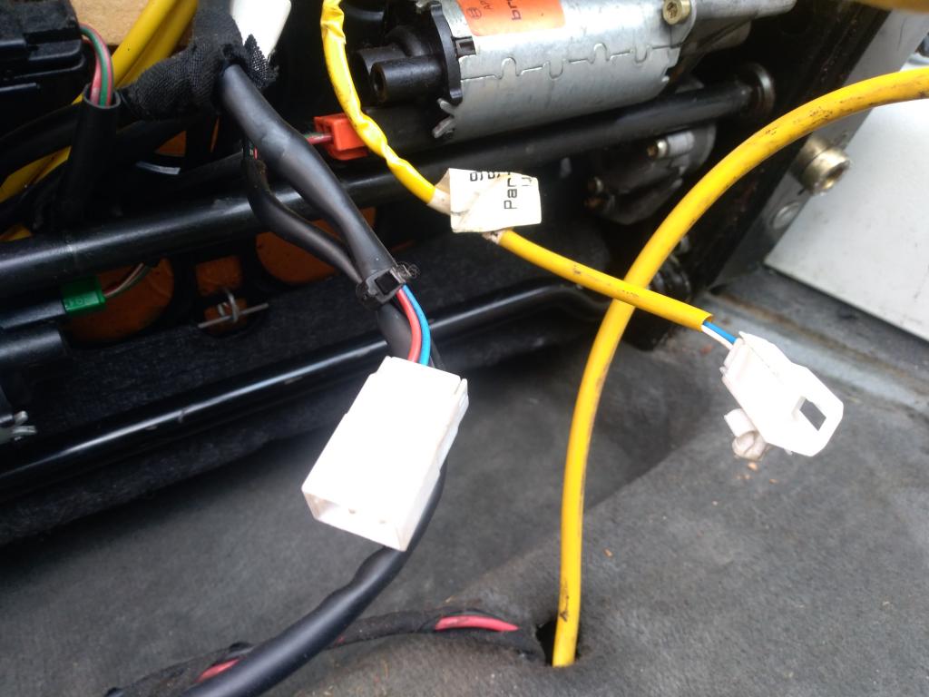

Nazwa:	IMG_20190303_120718.jpg
Rozmiar:	81.2 KB
    Wstawilem fotele(pelna elektryka bez pamieci) do auta ktore mialo welur i tylko elektryczne oparcie.Na zdjeciu jest prawdopodobnie wtyczka od grzania foteli i wtyczka od poduszki.Kable wystające z podlogi to poduszka i zasilanie elektr.foteli-te dwa kable sa juz podlaczone.Gdzie podlaczyc zasilanie mat grzejących(prawdopodobnie ta biala wtyczka na zdjeciu) i co to za dodatkowy kabel od poduchy wychodzi z fotela? zdjecie powyzsze to zdjecie fotela pasazera

    Ja w oryginale mialem ful elektryczny welur z grzaniem. mam rocznik 99. wsadzilem sobei niedawno full ele w skorze z lędzwią i pamiecią. I tez fotel mial 1 wtyczne za duzo.
    Wszystko u mnie dziala , pamięć, ledzwia, regulacja itp, przyciski sa podswietlone. Grzania nie uzywam ale musze sprawdzic czy dziala. dziwne ze w starych mialem grzanie i dzialalo a fotel welurowy nie mial dodatkowej wtyczki...
    a co zdodatkową wtyczką od poduszki? z welurowych foteli wychodzi jedna,z podlogi wychodzi tez jedna a ze skorzanych foteli juz dwie zolte od poduszki + jedna biala dodatkowa(wyczytalem ze to grzanie)?

    z tymi poduszkami to.u.mnie chyba pasowalo. nie pamiętam już jak tam było ale wtyczki od poduszek pasowały tylko tą jedna jak u Ciebie nie pasowała.

    2 wtyczki od poduszek czyli:
    1 do pasa
    2 do poduszki bocznej
    U ciebie prawdopodobnie nie było w starych fotelach poduszki w fotelu.
