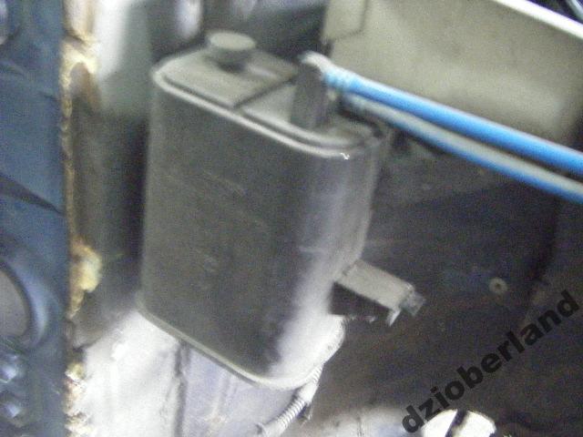

    5,304
    Cytat Napisał zaviaseq Zobacz post
    też dziś wymieniłem ale nie tyle co chciałem pozbyć się falowania, a tego syczenia z baku
    dziś znowu pod dystrybutorem odkręcam a tu syk jak nie wiem, zdążyłem odkręcić korek a dalej syczało
    no i spalanie troszkę większe... nawet w trasie...
    ale czy to coś da to dowiem sie w tygodniu, bo zawsze mam tak po jeździe w mieście
    motofan - a robiłeś reset ? hmmm, może nic nie da ale nie zaszkodzi....
    PS czujnik ori 117 zł po rabacie dla JKAR w Naszym zacnym EDPOL-u
    Syczenia się nie pozbędziesz - te modele tak mają.
    Był już o tym osobny temat.

    nawet go studiowałem od deski do deski
    może coś z bakiem jest nie tak, zapchane jakieś odpowietrzenie itp
    u jednym wypycha opary, u innych zasysa, a u innych nic się nie dzieje...

    U mnie z bakiem akurat teraz nic się nie dzieje, a wcześniej zasysał.
    To kwestia zaworka w korku wlewu paliwa.
    Pewnie w różnych korkach jest różnie - wystarczy niewielka różnica i już są objawy.
    To też zależy, czy w danej chwili w zbiorniku panuje większe, czy mniejsze podciśnienie lub nadciśnienie.
    Ale tym raczej nie ma co się przejmować.
