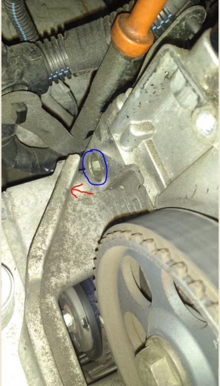

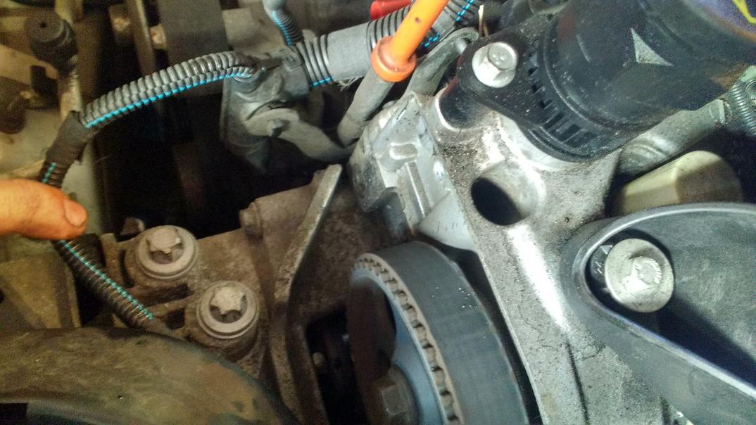

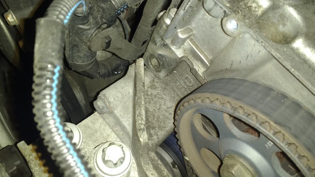

    Wczoraj przy okazji wymiany oleju i filtrów w moim Mito chciałem wymienić też filterek Uniair. Samochód na kanale, olej spuszczony, filtr oleju wymieniony, odkręcam obudowę paska rozrządu a tu się okazuje że brak miejsca uniemożliwia odkręcenie filterka (oznaczony na niebiesko) jak na zdjęciach -> przez nadlew zaznaczony strzałką czerwoną nie da się wsadzić imbusa 10'. Po krótkiej diagnozie okazuje się że trzeba odkręcić poduszkę silnika i go lekko unieść aby wsadzić klucz. No niestety z braku czasu wczoraj tego nie zrobiłem. Wrzucam zdjęcia żeby ktoś nie był zaskoczony jak ja. Sugerowałem się zdjęciami z Giulietty w której tego nadlewu nie ma. Kliknij obrazek, aby uzyskać większą wersję

    Ktoś sam (domowym sposobem) wymieniał ten filterek przy tym silniku ? (przy takim nadlewie)
    Jest to do ogarnięcia w garażu bez "mocy" sprzętu ?
