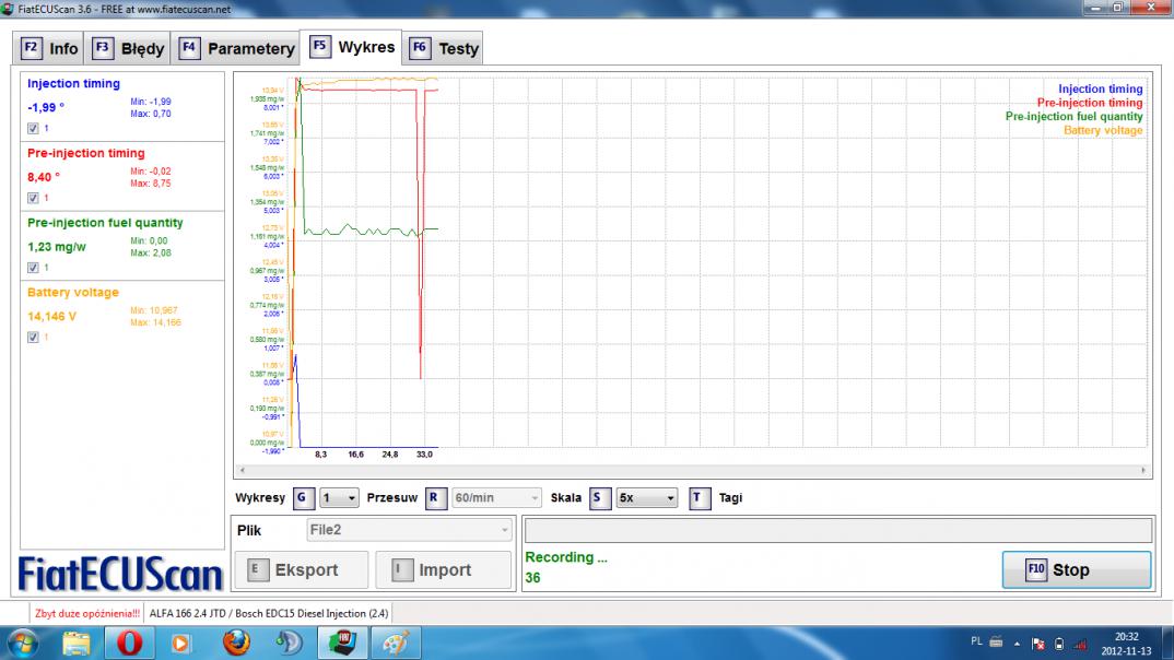

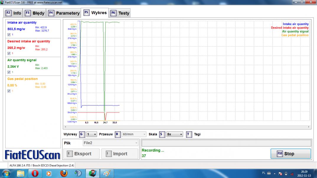

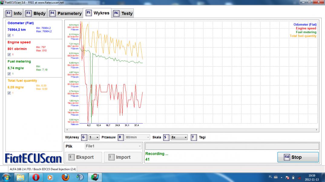

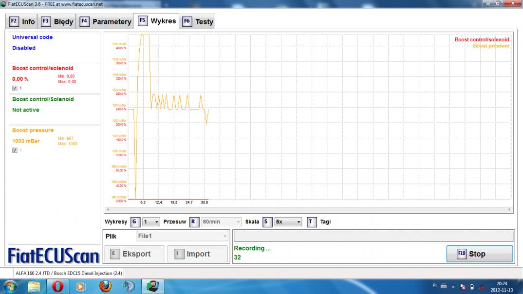

ID:	77273 witam pozno troche jest i podaje wam wszystki moje logi logi robiłem przy odpalaniu mojej belli oraz tak z 25 sekund po jej odpaleniu logow w trakcie jazy jeszcze nie mam
    dobrze je zrobiłem?
    a logi z jazdy podam wam moze jutro oke jak uda mi sie skabinowac troche czasu
