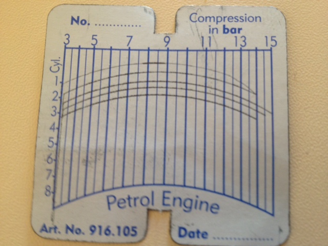

    Test na kompresję, została w boschu mam info telefoniczne na razie:
    – kompresja: kolejno cylindry 1,2,3,4 == 14,5/18, 15/18, 15/18, 14,5/18
    - ciśnienia oleju nie mierzył, bo nie miał stosownej końcówki. Ponadto nie ma sensu badać.
    - wg niego kompresja jest za wysoka, powinna być 12-14.
    - nie jestem w stanie zlecić wykonania testów. Nie mogę się przebić z tym, że chcę mieć dane z testów, aby je porównać z logami, oscylogramami. Zostaje kolejne miejsce w LDZ, duża jakaś stacja, gdzie nie będą mnie pytać o nic, tylko wykonają usługę. Na razie mam dość, nie wiem, czy pojadę.
    - ten mechanik uważa, że czuć olej w spalinach. B2 jest gorszy, bo ma wyższe ciśnienia.

    Trochę inaczej, kompresja:
Nazwa:	zdjecie.JPG
Rozmiar:	105.9 KB
    Z próby olejowej mam tylko info ustne, ponieważ była mierzona innym manometrem, w tym z wykresem kończyła się skala.

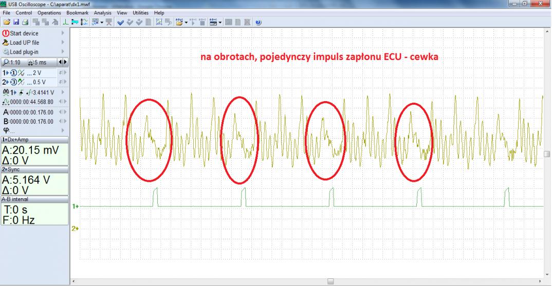

    - Teraz w tych logach co dziś zamieszczam przyspieszałam na b5 bardzo powoli, powoli zwiększałam rpm, aby zobaczyć jak reagują parametry, w tym zapłon. Nie jest dla mnie do końca jasne jak będzie TP otwarta na max; teoretycznie wtedy ECU powinien dać open loop - ustalać shortFT i czas wtrysku (z map), na podstawie odczytu z MAF, czujnika, temp. powietrza, temp. silnika oraz tempa narastania VSS i rpm oraz spalania stukowego. I wtedy w 1 fazie przyspieszania powinien wzbogacać, a jeśli odnotuje, że za szybko narastają rpm i VSS, wtedy powinien zacząć zubożać, zmniejszając stopniowo dopływ paliwa, aż do momentu jego odcięcia. Ale w GT sondy są w closed loop nawet podczas przyspieszania i TPmax. To mi trochę zaburza przemyślenie. Jest jeszcze czujnik spalania stukowego – mogłoby być tak, że wykrywa spalanie stukowe podczas przyspieszania, wtedy ECU powinien przyspieszać zapłon. Przy zaworach powinien przyspieszać ostro. Tutaj nieznacznie opóźnia podczas przyspieszania, a jeśli przyspiesza to nie powyżej 20. Jeszcze sprawdzę przy TP max może. Wysoka kompresja także będzie sprzyjała spalaniu stukowemu i wysoka temp. powietrza. Ale raczej ta kompresja spada wraz z rpm, bo ECU opóźnia zapłon – i na B1 stopień kompresji wg Px spada poniżej 9.5. Poza tym jak słyszałam od mechaników zawory powinno być słychać.
    Owszem mechanik w boschu mówił, że ciśnienie sprężania jest za wysokie i dlatego nie ma sensu robić próby olejowej. Niemniej jednak wynik jest różny od poprzedniego, a różnica wynosi 1bar dla banku1 oraz 0,5 bara dla cylindra 2, cylinder 3 pozostał na tym samym poziomie. Różnica między cylindrami sąsiadującymi wynosi od 0,5 do 1 bara. Tym samym cyl.1 i 4 mają teraz większą różnicę po próbie olejowej – ok. 4 bar. Ponadto kompresja na B1 jest 1bar niższa niż na B2. Kompresja ucieka jakby nie patrzeć. Widać to też w logach w różnicach longFT… Sterownik mówi, że B1 i tego się raczej trzymam. Na B2 mogą iść opary oleju z odmy lub zjawisko jest mniej nasilone. Sączy się olej w lewym rogu przednim i tylnim pokrywy zaworów, oklice cylindra 1. Sama odma jak ją odłączyłam i robiłam te testy to tam raczej nic nie pociekło, ale może kwestia obrotów, ale jeszcze muszę sprawdzić jak „dmucha” odma i to ocenić może. Mechanik w boshu widział, że sonda na post-cat pokazuje brzydko, ale zapytał, czy nie mylę cylindrów, czy B2 – to nie są cyl. 1 i 4. Powiedziałam, że nie. On też szukał wycieku zewnętrznego, mimo, że nie prosiłam o to. Silnik pracuje cicho, zapłon nie wypada, nie telepie – to wprowadza w pewien błąd. Sugerował, że może jednak wtryskiwacze, ale lałyby też na jałowym, a na jałowym jest ubogo. Nie ma też objawów.
    Pytałam o lokalizację czujnika ciśnienia oleju, ponieważ jak dojechałam mechanik z boscha powiedział mi, że wg niego dostęp do niego jest trudny i wg niego wymaga zdjęcia jakiejś belki i on się nie podejmuje. I czy jestem pewna, że w poprzednim warsztacie taki pomiar zrobiono. Dlatego zapytałam, bo nie wiem, czy mam ten pomiar, czy nie. Że zrobiłby takie badanie, jak by miał robić silnik, wtedy to ma sens, w celu określenia kondycji dołu silnika. Nie będę już jechać do kolejnego warsztatu. Nie chciałam też sama robić pomiarów.
    Px na jałowym, to zagadka. Kąty – zastanawiałam się, czy te zawory nie są takie, że otwierają się, sama nie wiem, stopniowo i de facto te punkty do pomiarów leżą w innych miejscach. Jak pracują te zawory? Patrząc na jałowy – wykres suwów pracy i wydechu są nieznacznie przesunięte w lewo. A tak ogólnie to mam wrażenie, że „ciągnie” suwy ssania i sprężania? Wykresy na jałowym są analogiczne dla wszystkich cylindrów, jednak jest różnica między bankiem 1 i 2 właśnie w suwie ssania – na B1 wykres zielony jest niefalisty i nie ma tego „dopełniania” cylindra powietrzem przed zamknięciem zaworów ssących (już wykres niebieski). Na B2 jest inaczej. To jest jedyna różnica. Podczas zwiększania rpm te wykresy przesuwają się w prawo lub lewo, jednak na wysokich panuje trend, że one się nie przecinają w jednym punkcie, jakby ilość gazu w cylindrze była różna. Ale to zależy od banku. Ale jak to interpretować - nie wiem. Chyba muszę to zostawić na razie. Wg autora skryptu zawory pokryte nagarem charakteryzują się przede wszystkim dramatycznym zmniejszeniem ilości gazu w cylindrze w czasie suwu ssania, co w GT nie występuje. Dx dotyczy tylko jednego cylindra, na rpm zjawisko jest jeszcze wyraźniejsze, wykres jest inny. Przez wzgląd na pobór oleju, logi, brak innych objawów i to, że dotyczy to 1 cylindra – nie rozumiem czemu nie może to być wyrazem nieszczelności na tłoku?
Nazwa:	dx1.jpg
Rozmiar:	108.5 KB
    W Julce jest kilka zestawów kątów, VVT, zależnie od czegoś, chyba to sugeruje, że one mogą się zmieniać – no np.: wzniosy krzywek, choćby zależnie od temp. silnika, czy wybranego stylu jazdy. Umie chyba sobie zmienić wzniosy krzywek zależnie od czegoś. JTS tego nie ma, tylko, że ten zawór – nie wiemy, na ile Px pokazuje jego precyzyjne działanie. Nie wiem, czy walczyć o Px teraz, jeszcze przed otwarciem silnika? Czy ono może teraz może być nieco inne?
    Nie pojechałam do kolejnego warsztatu, mechanika i nie pojadę już. Będzie tak samo, będą szukać najpierw wycieku, potem padnie to samo… a ja na koniec zapłacę po raz kolejny za to samo. A jeszcze mogą chcieć niepotrzebnie diagnozować wtryskiwacze. Stracę czas, pieniądze. GT pojedzie na remont silnika po prostu, samo się nie naprawi. Zdecydowałam, aby wyjąć cały silnik i wszystko dać do oceny i pomiarów aparaturą pomiarową. Ok. Darek rozumiem, że minimum to pierścienie, ale musiałam sobie wszystko oszacować po swojemu. Po to min badamy logi, oscylogramy, aby szacunkowo ocenić stan diagnostyczny silnika i jego pracę. Aby pozyskać wiedzę.
    Może być tak, że nie wygramy tej „wojny” z JTSem, ale trzeba spróbować, ponieważ lubimy ten egzemplarz, mimo, że jest gadem paskudnym, no dla mnie. I zdecydowałam, że chcę nią jeździć. Nie znajduję żadnego uzasadnienia, aby nie jechać samochodem na 5kkm, nie jeździć ostro, jeśli pilnuję temp. silnika i serwisuję go należycie. Powinna fruwać do odcięcia, tak nie jest. Takiej utraty mocy także nie sposób ani zaakceptować, ani uznać za normę. Naprawa nie jest ekonomicznie uzasadniona, taniej byłoby ją spalić lub sprzedać na części. Ale nie będę mieć już nigdy ani GT, ani JTSa, ten jeden raz zagram vabank. Ekonomiczne podejście miałam do 156TS.
    Miałam komunię córki w zeszłym tygodniu, to co udało mi się udokumentować w logach i oscylogramach. Na postoju – udało mi się wygenerować błąd, raz, bez MCSF. Prawdopodobnie dłuższa jazda na 5krpm zakończyłaby się właśnie takim błędem i MCSFem.
    Jeśli możecie wgryźć się w logi i napisać co myślicie – szacunki, tak by zrozumieć działanie tego sterownika i całą sytuację kliniczną samochodu, to proszę. To niczego nie zmieni, ale b. chcę zrozumieć Px.
    Tyle na razie, ode mnie. Na więcej będziemy musieli poczekać do czasu otwarcia silnika.

    - wykresy Dx oraz próba określenie kątów pokrycia zaworów wydechowego oraz ssącego.
    - przy próbie takiego określenia bardzo ważny jest dobór punktu pomiaru.
    - należy wybrać taki zakres 5 punktów kolejnych aby wykres danego cylindra, pierwszy pik był wyższy niż kolejne dla danego cylindra.
    - intersują nas tylko obroty biegu jałowego !!!
    - poniżej zrzuty dla cylindrów z punktu żle dobranego.
    - na wykresie 4 cylindra widać jakie mogą być problemy przy określaniu punktów granicznych wykresu.
    - zrzut opisany jako cyl 3 podaje wartości kątów pokrycia z wykresu poprawnie dobranego.
    - kąty pokrycia wynoszą odpowiednio: 1 cyl - 18 st, 3 cyl - 25 stopni, 4 cyl - 21 st, 2 cyl - 21 st.
