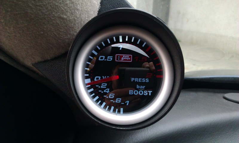

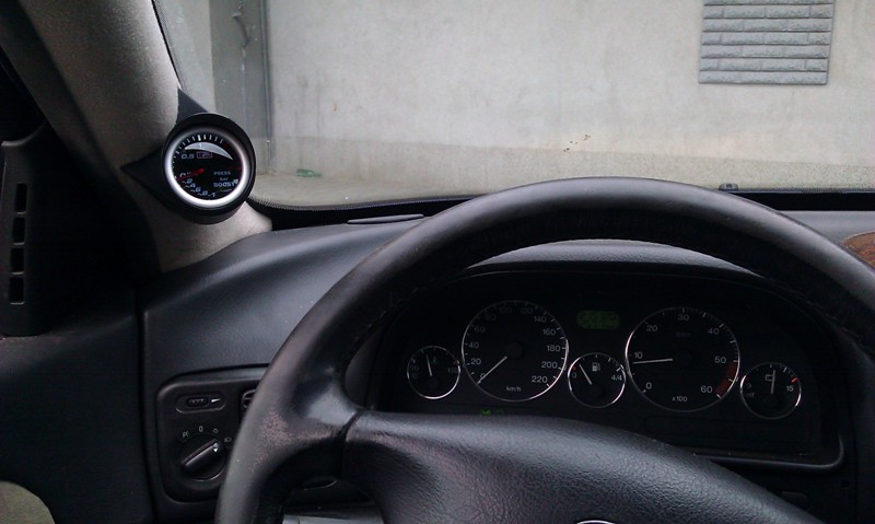

Dodałem kolejny gadżet, z montażem którego nosiłem się juz od dłuższego czasu.
Zdjąłem poszycie z słupka, wyfrezowałem otwór na kubek, okleiłem słupek ponownie materiałem zdjętym wczesniej,
naciałem materiał w miejscu otworu, odwinałęm na drugą stronę, gdzie podkleiłem (wykończyłem krawędzie otworu).
W powstały otwór wsunąłem kubek, i przykleiłem od wewnątrz specjalnym klejem do twardych plastików.
Wskaźnik jest mechaniczny, wiec węzyk od wskaźnika musiałem gdzieś podłączyć. W kolektorze ssącym wykonana została wwiertka, nagwintowany otwór i wkręcona na kleju od gwintów została dysza wtrysku gazu LPG () a na króciec dyszy idealnie pasował węzyk wskaźnika
Cisnienie mierzone jest więc na kolektorze by zmniejszyć zakłamania.
