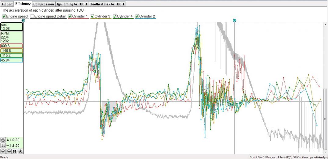

    Brakuje mi w tych logach dwóch istotnych parametrów:
    DTV (TRA ) - parametr adaptacyjny podczas obrotów silnika na biegu jałowym.
    FRA - parametr adaptacji na tzw. wysokich obrotach silnika.
    Ponadto przydały by się logi z zimnego silnika jak pracują sondy lambda i jak się nagrzewają.
    Potem też ich praca na biegu jałowym przy całkowicie rozgrzanym silniku.
    Dopiero wtedy logi z wkręcania na obroty.
    No chyba że wymieniamy na chybił trafił... cewka i wtryskiwacz I cylindra.

    A co spodziewasz się ewolucji tych parametrów w tak krótkim czasie i takim przelocie?
    Okazuje się, że Wetzlar jest uroczym miasteczkiem. Polecam. Poza tym obiecałam sobie, że nie będę pisać elaboratów i pytać, bo i nikt ze mną i tak nie chce rozmawiać, więc sama sobie snuję przemyślenia czasami.
    Z tego, co pokazałeś na zrzucie silnik nie pracuje poprawnie, a co stanowi przyczynę, to ja nie wiem, po materiale, który wrzuciłeś. Praca silnika to w skrócie powietrze, paliwo, zapłon i AFR. Badania bez zapłonu, nie mają raczej sensu. W każdym razie życzę, aby to były wtryskiwacze. Mieliśmy zresztą jeden taki przypadek JTSa, wystarczy go odszukać w tym wątku.

    CSS pełne z MAF. Dziwnie to wygląda. Chyba od 2300-2200 rpm jest ten moment, wtedy wał przyspiesza na cyl.1?, w stosunku do pozostałych, mimo, że nie ma paliwa. Woda? I te spadki napięcia na MAF? Mój błąd – czy o czymś to świadczy?
Nazwa:	CSS.jpg
Rozmiar:	66.8 KB
    VE – mój ulubiony parametr. VE jest bardzo wysokie, sięga nawet 110/120% przy 3400/4500 rpm, powinno być od 60-100%. Zastanawiam się, czy nie świadczy to o zmiejszonej wydajności, w tych warunkach? Woda? Paliwo? Wpływ paliwa na VE? To mnie interesuje. Mam problem z AFR w stałej jeździe – B1 pali na bogato, zgodnie z wskazaniem sondy, niezgodnie z obciążeniem. Jest też mniejszy problem z AFR podczas przypieszania – B1 pokazuje bogaciej. Na te testy chyba ją jeszcze ruszę, bez jakiejś przesadnej jazdy. Chciałabym mieć skrypty na podciśnienie i CR w scanxl, ale nie bardzo mi wychodzi ułożenie stosownego algorytmu.
