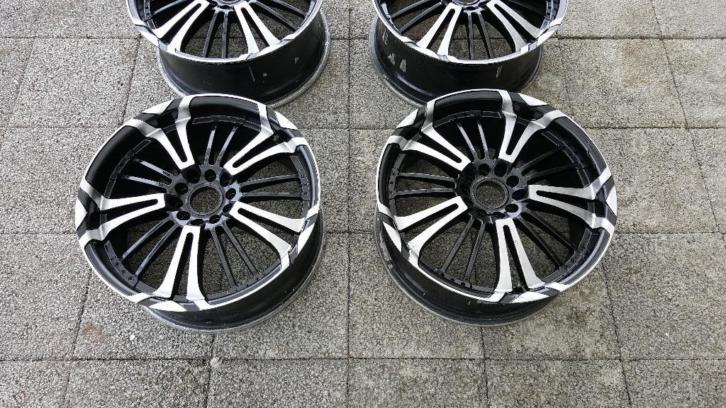

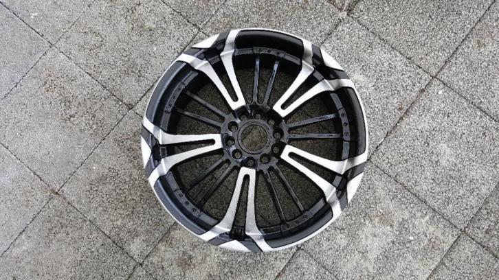

    Mam na oku takie felgi
Nazwa:	$_85.JPG
Rozmiar:	87.2 KB
ID:	201845Kliknij obrazek, aby uzyskać większą wersję
Nazwa:	$_851.JPG
Rozmiar:	86.1 KB
    - 18 cali
    - 7,5 J
    - ET 42
    - rozstaw śrub 5x114,3 + 5x110
    Czy opony 245/45 r 18 nie będą za szerokie do tych felg? Czy może lepiej wybrać 225 lub 235?

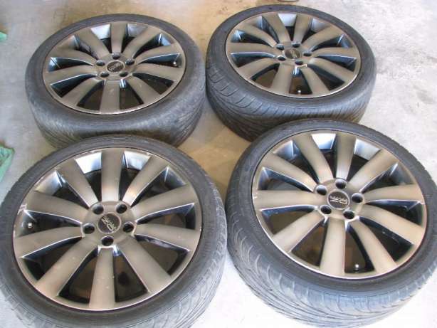

    Drugie
Nazwa:	384528213_1_644x461.jpg
Rozmiar:	38.7 KB
    7,5j 18" ET 41, opony 235/40
    Będą pasowały bez obcierania lub przycierania?
  2. #8742
    06 2014
    AR G
    1,127
    Cytat Napisał Luki78 Zobacz post
    zdecydowanie za szerokie. Na 7.5" jeszcze nie ma balonu przy maks 225 szerokości.
  3. #8743
    10 2010
    Szczecin/Łódź (czasem)
    AR 147 1.6TS Distinctive 2001
    6,806
    Serio takie brzydale chcesz kupić czy tylko o parametry felgi pytasz?
    245/40R18 na feldze 7,5" wygląda tak:
    Balon się robi.
    A jest różnica?
  4. #8744
    Użytkownik Świeżak Avatar Luki78
    08 2015
    PJA
    159SW 1,9 JTDm 16V '08r. Ducato III 2,3 D '07r., Twingo 1,2b '12r.
    192
    Nie doprecyzowałem . Obcieranie o nadkola a przycieranie osłoną o np asfalt.
    Może nie są piękne ale mam ograniczony budżet. Może autko sprzedam więc nie patrzę obecnie na te wymarzone
    Ostatnio edytowane przez Luki78 ; 24-05-2016 o 21:41
  5. #8745
    10 2010
    6,806
    Może autko sprzedam
    Na tych pierwszych będzie trudniej.
    Drugi komplet wydaje się być bardziej sensowny. Obcieranie i przycieranie nie powinno występować.
