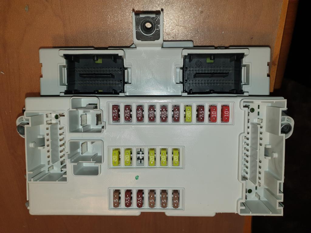

    Odświeżę trochę temat. Ja również miałem problem z tylna wycieraczką - zatrzymywała się w różnych przypadkowych pozycjach. Najpierw sądziłem, ze sprawę załatwi naprawa prawej wiązki tylnej klapy, bo była cała poharatana. Kiedy ją naprawiłem okazało się, że problem nie zniknął, więc podejrzenie padło na silnik i wyłącznik pozycji krańcowej. Żeby to zweryfikować ustawiłem wycieraczkę w pozycji początkowej (u mnie w lewej skrajnej pozycji) i zmierzyłem czy sygnał masy dochodzi do body - niestety dochodził. Pozostawała więc wymiana body komputera. Postanowiłem jednak spróbować go naprawić i wynikami tej pracy chciałem się podzielić.
    1. Najpierw oczywiście trzeba odłączyć akumulator, a następnie odpiąć wszystkie wtyczki i wymontować body (trzy wkręty imbusowe 5mm).

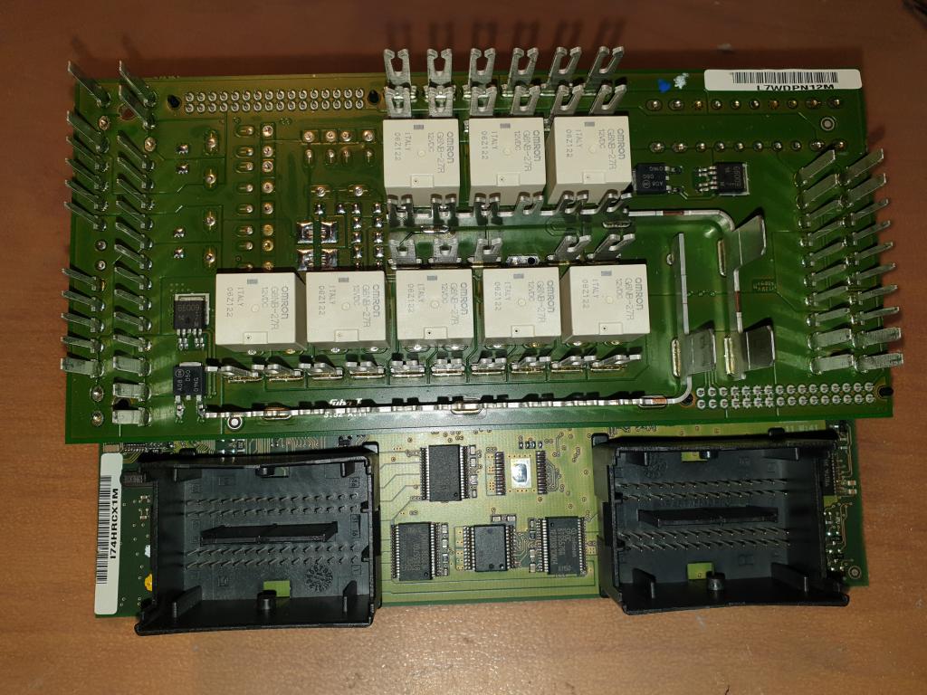

    2. Następnie trzeba otworzyć obudowę i wyjąć elektronikę

    3. Przyczyną niesprawności tylnej wycieraczki jest element w lewym dolnym rogu oznaczony symbolem 66009

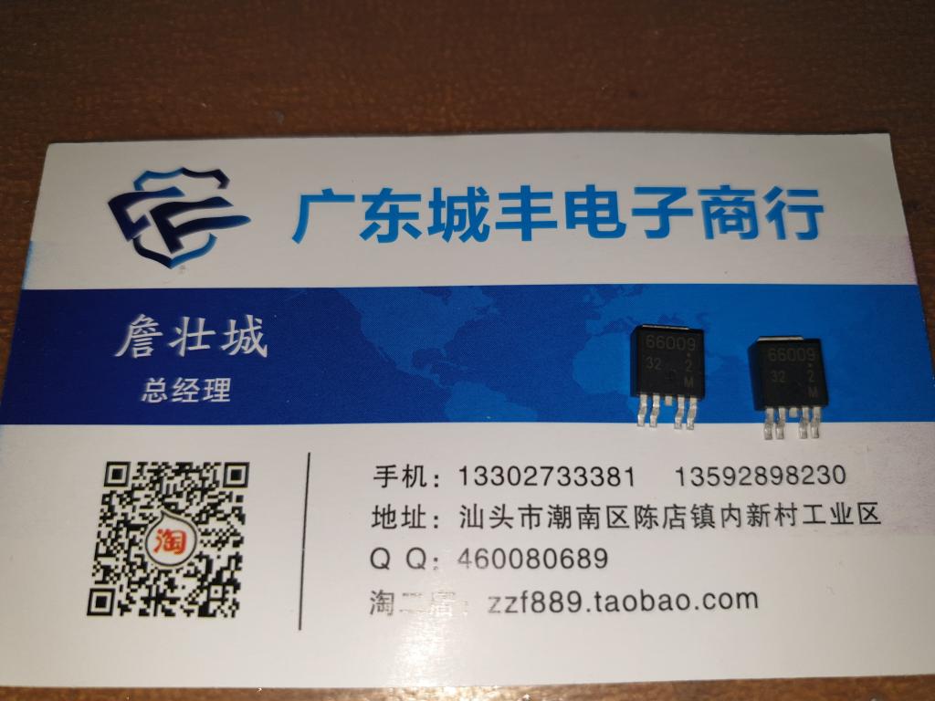

    4. Nie jest to niestety typowy element, ale specjalizowany układ używany w technice automotive. Z pomocą przychodzi nam jednak dość znany chiński portal.

    Koszt naprawy 1,30USD plus koszt przesyłki (całość 40PLN).

    Stawiam raczej że przepala się ten element w sytuacji pęknięcia wiązki czy coś takiego. Czy możesz napisać jak znaleźć ten element na Ali? Po któryś cyferkach ze zdjęcia?

    O dokładnie bo po tych numerach to pokazuje jakieś Chińskie strony.

    Domin, masz rację. Element ulega uszkodzenie w momencie jak dostanie na wejście +12V. Dzieje się tak wtedy, gdy kabelek od pozycji spoczynkowej wycieraczki (prawa wiązka przy klapie) ulegnie przetarciu i zetknie się np z kabelkiem od zasilania jakiejś lampy.
    Nie jest to wada fabryczna, bo element 66009 stosowany jest również przez Lexusa, Seata, Renault i pewnie innych.
    Jeśli chodzi o link do strony, to szybko ulegają dezaktualizacji, ale ja polecam szukać tej części na www.yoycard.com, np. https://www.yoycart.com/Product/597643993976/

    Właśnie o to mi chodziło jak tego szukać ale rozumiem trzeba wpisać te cyferki 660009, dzięki
