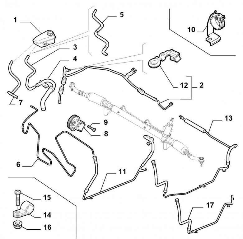

  10. #90
    12 2017
    Okolice Ełku
    Alfa Romeo 159 2.4 20V
    7
Nazwa:	164asgnsdikerugbnodsikgh.jpg
Rozmiar:	64.7 KB
ID:	277020 Witam. A co do przewodu na rysunku z numerem 11 ? 50502958 można jeszcze gdzieś go dostac? Może ktoś posiada?
