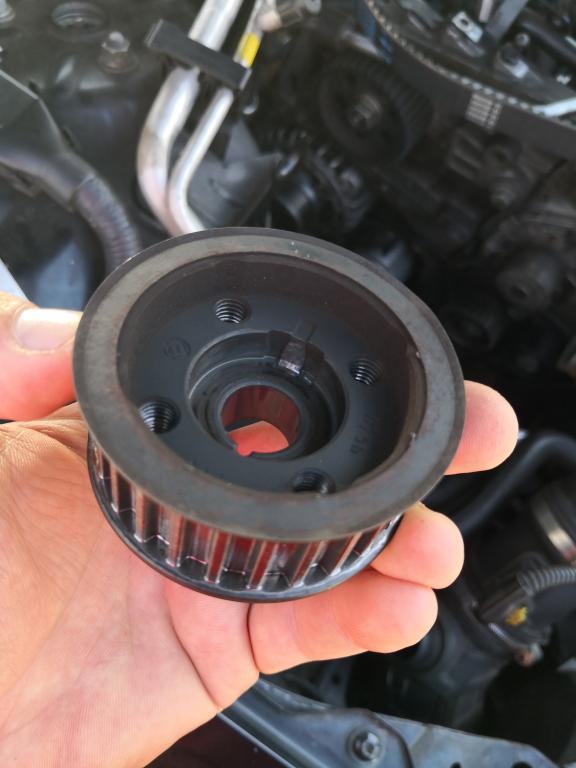

    Oto sprawca mojego nieszczęścia Kliknij obrazek, aby uzyskać większą wersję
Nazwa:	IMG_20180725_151155.jpg
Rozmiar:	45.0 KB
ID:	248528zamówiłem u już oryginał. Mechanik sprawdzał położenie górne tłoka względem wałka i jest około 2mm różnicy czyli chyba jeden ząbek. Dam znać co i jak.

    No to nieźle. Trochę go kręciłeś z tym urwanym klinem ale jak niewiele się przesuneło koło to może kolizji nie było. Dobrze, że na holu nie próbowałeś odpalać...
    Ed: warto by było przeanalizować jaka mogła być tego przyczyna. Było coś wcześniej grzebane przy wale?

    No morze wreszcie twoja alfa odzyska życie. Trzymam kciuki i powodzenia !! Jak będziesz składał rozrząd to zrób to ze szczególną ostrożnością i uwaga.

    Miałem jeszcze dobre orginale, dobre koło pasowe, ale zapobiegawczo zmieniłem na nowe ulepszone Febi Bilstein i po 12 miesiącach strasznie coś pukalo, walilo itd zrobiłem przejazd do Niemiec gdzie pracowałem i mieszkałem, patrzę a tam straszne bicie ma te koło. Więc złożyłem stare i spokój. Myślę, że to mogło mieć wpływ na ten klin.
