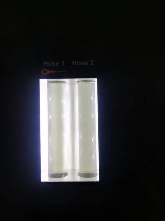

  6. #86
    11 2008
    Siemianice/Słupsk
    1,435
    wybacz, ale Opel i skrzynie biegów to jest raczej ostatnia firma której wierzyłbym w tym temacie. Inna sprawa nie wiem po co kombinować? tutela AS8 jest zła?
    Nie rozumiem. O Oplach i oleju do ich skrzyń napisałem tylko jako odnośnik co do konkretnego oleju. A w żadnym miejscu nie napisałem o ich trwałości czy awaryjności. Chociaż mógłbym, bo codziennie mam z nimi kontakt, a wymiany dynamiczne robimy ok. 2 x w tygodniu. Poza tym również w innych autach, m.in. w Alfach (w niektórych ta sama skrzynia co w Oplach). Co do Tuteli, to na pewno nie jest zła. Ale skoro producent zaleca olej oryginalny, który mam w dobrej cenie to nie widzę powodu do stosowania innych, które również mam w dobrej cenie. Miskę z filtrem też założyłem oryginalną chociaż był tańszy zamiennik.
    Do [MENTION=79118]ciafok[/MENTION] :
    olej był praktycznie niewiele ciemniejszy niż ten świeży, jakoś tak wyszło, że nie zrobiłem fotki przed wymianą (w maszynie we wzierniku widać też olej odsysany przed wymianą filtra). Koledzy w firmie nie dowierzali porównując to z olejami w innych autach po porównywalnym przebiegu (wczoraj miałem 60230 km). Może częściowo wynika to z faktu, że olej oryginalnie zalewany do naszych skrzyń ma w ogóle jaśniejszy kolor od niektórych, np. czerwonych. Poniżej fotka już po wymianie, załączałem ją wczoraj w innym temacie ale powtórzę.
Nazwa:	wymiana oleju.jpg
Rozmiar:	17.2 KB
  7. #87
    06 2018
    Stelvio 2.0/200KM
    749
Rozmiar:	17.2 KB
    Dość skromny przebieg jak na wymianę oleju w skrzyni biegów - tak podejrzewałem. Ale przynajmniej ja się cieszę, że 60kkm to nie granica dla tego oleju - sam się zbieram do jego wymiany i .... nie wiem czy dam radę w tym roku, a mam prawie 49kkm na liczniku.
  8. #88
    11 2008
    Siemianice/Słupsk
    1,435
    Wiesz, w firmie mam maszynę, olej w symbolicznej cenie, w rozmowie z przedstawicielem serwisu ZF usłyszałem, że faktycznie zaleca się co 80-120 tys. ale inni producenci mówią o wymianie co 60 tys. więc skoro olej w silniku zmieniam co 10 zamiast co 15 tysięcy, świece co 40 zamiast co 60 tysięcy, to dlaczego nie miałbym zmienić oleju w skrzyni po 60 tys. Widzę po serwisie, że auta, o które właściciele dbają, też bywają tylko na przeglądach, a nie na naprawach. Myję też częściej niż niektórzy kierowcy. Ale jak zawsze, daję każdemu prawo do posiadania swojego zdania.
