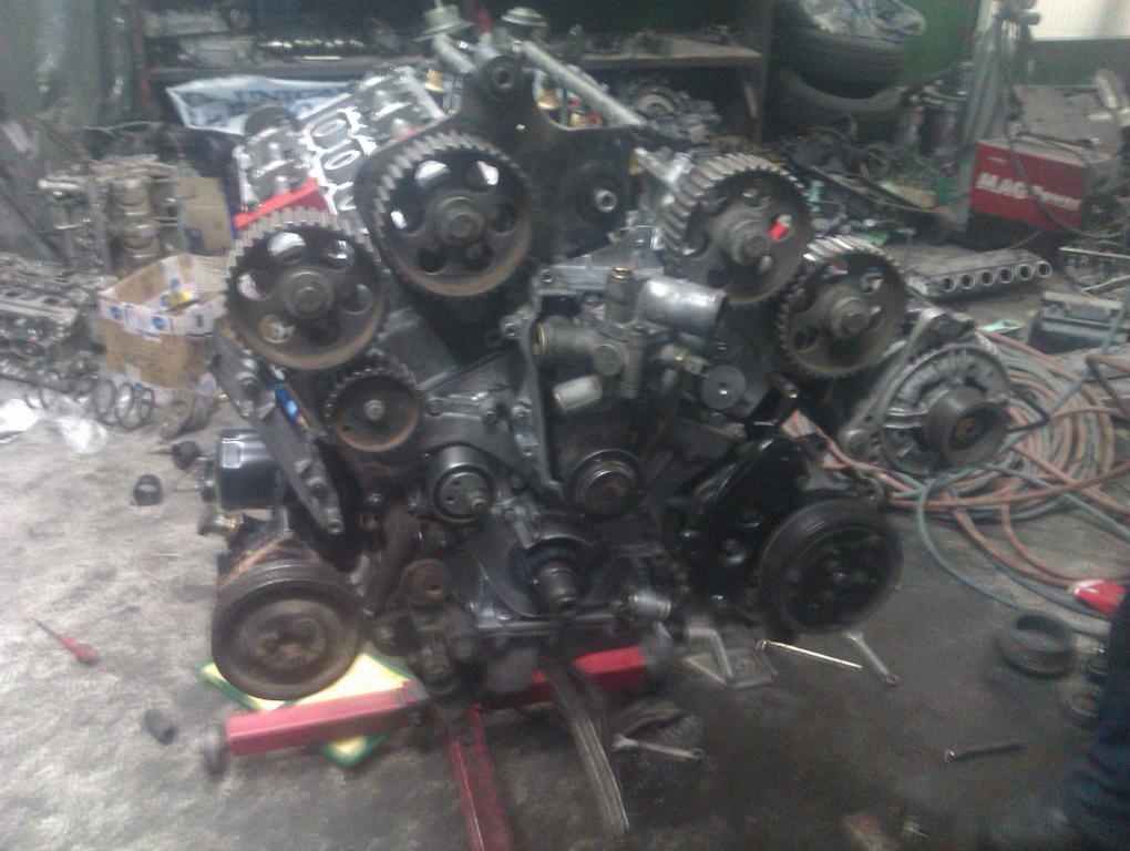

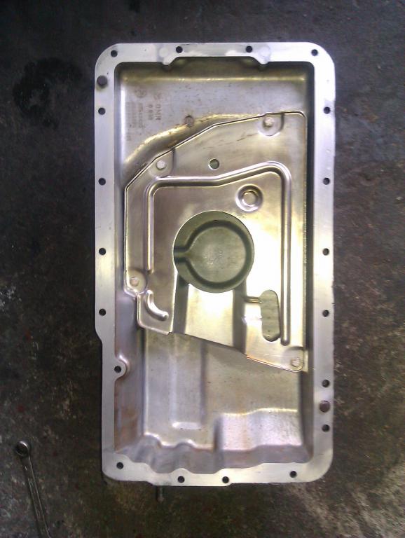

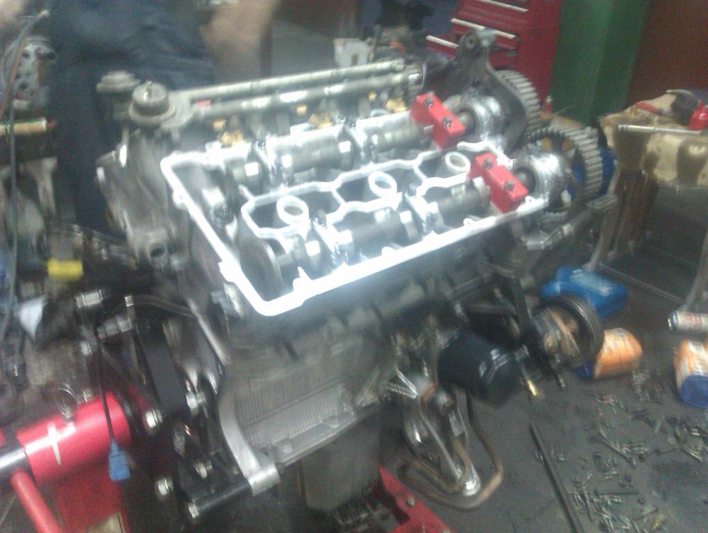

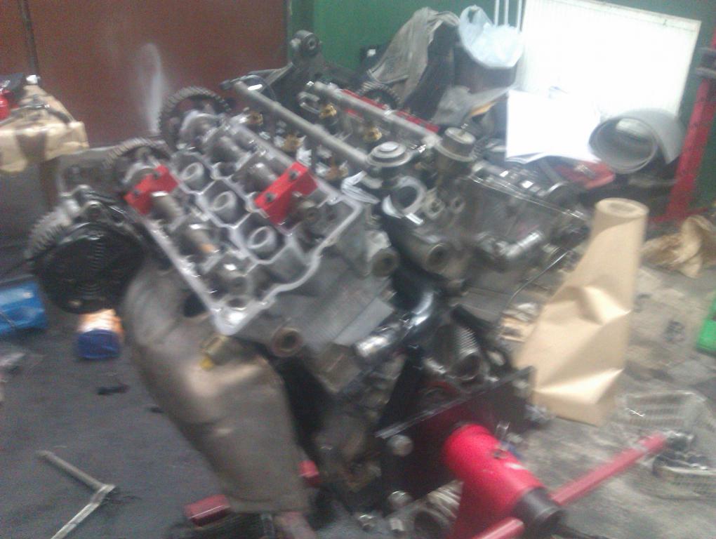

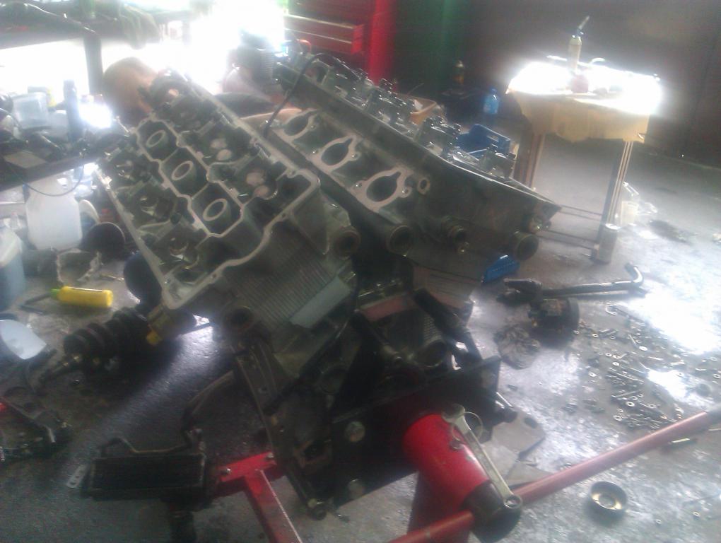

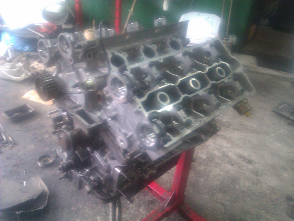

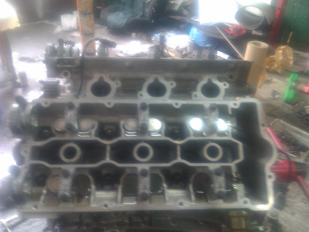

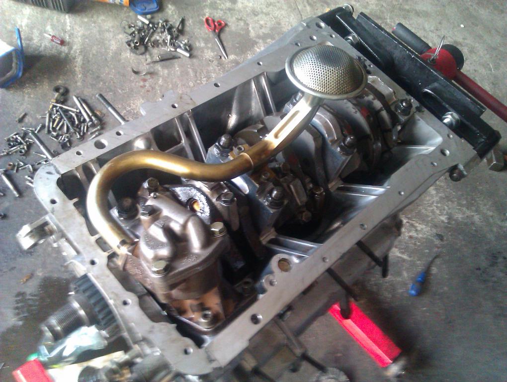

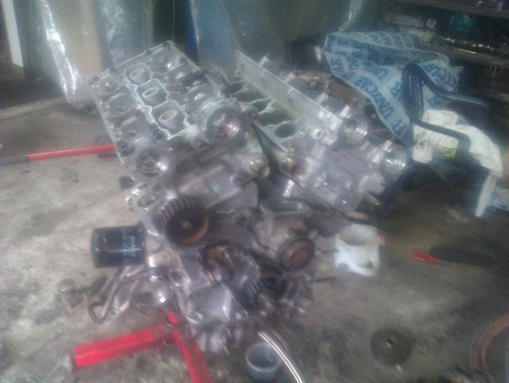

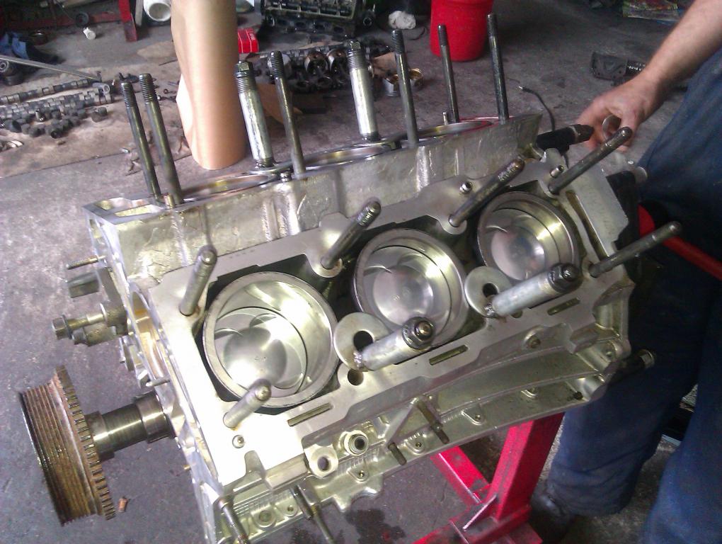

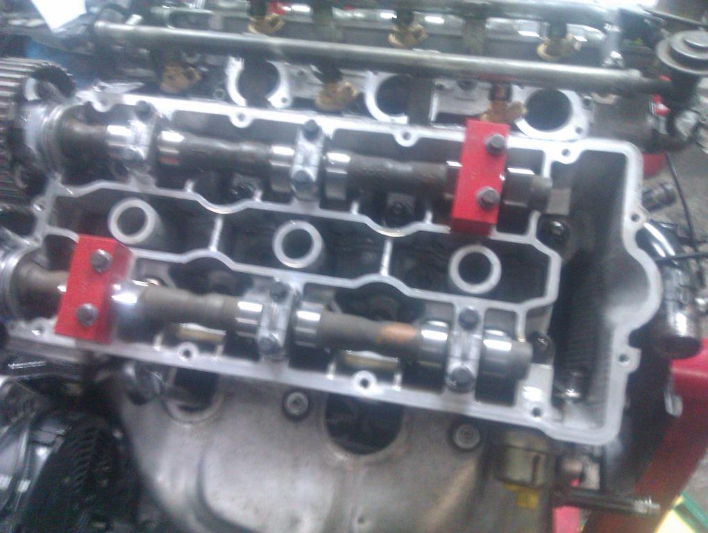

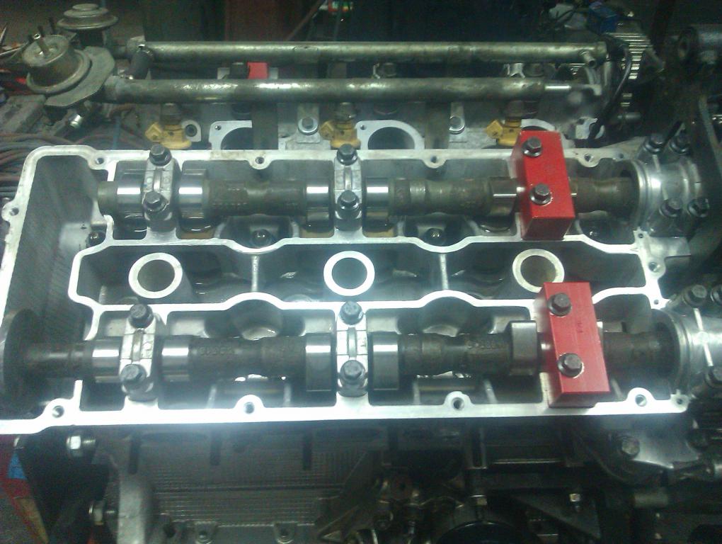

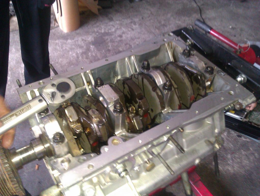

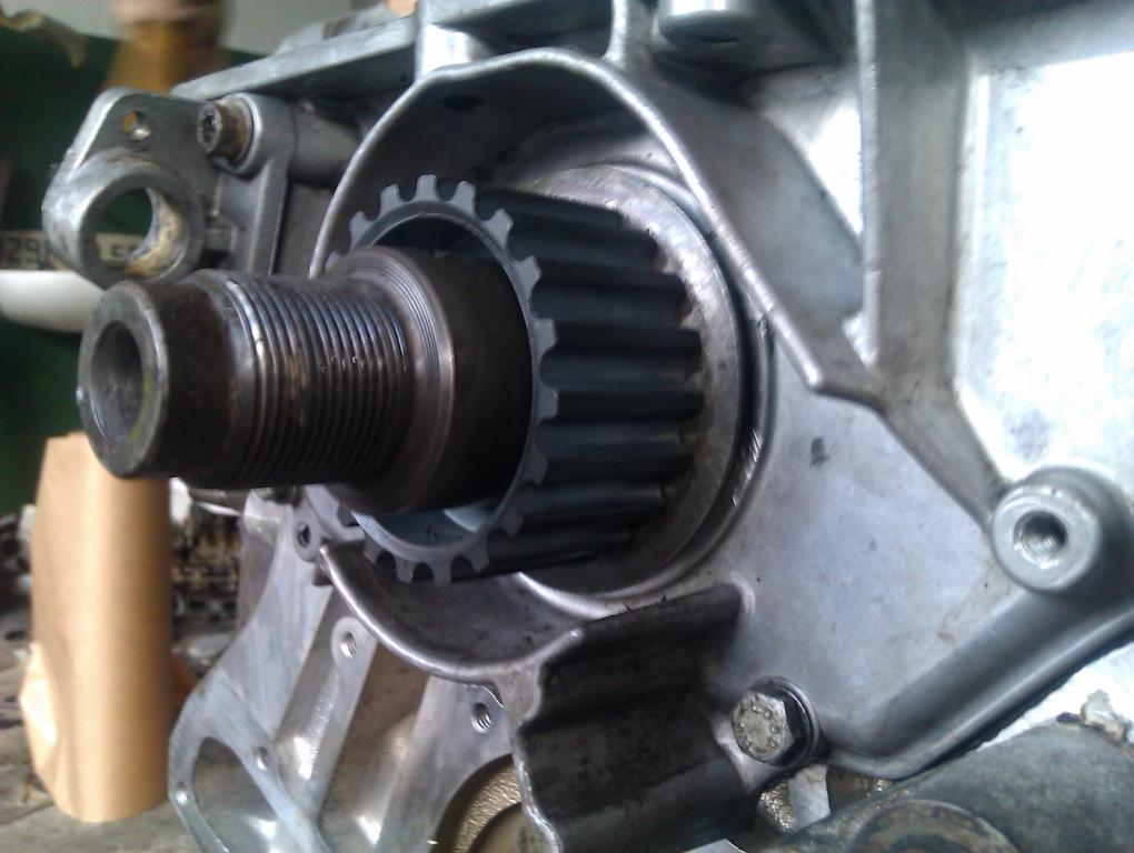

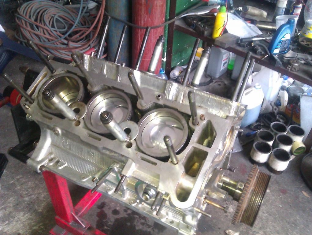

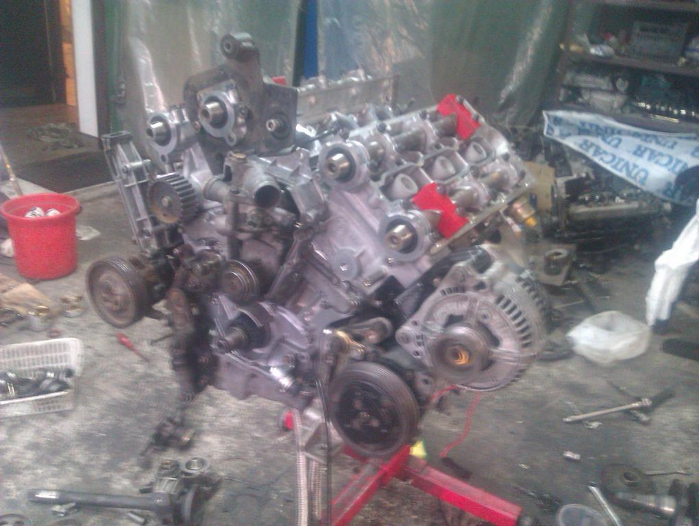

    Witam wszystkich ponownie.
    Z powodu braku czasu na zrzucanie fotek z telefonu mamy delikatne zaległości w temacie które właśnie nadrobie kilkoma fotkami.
    Silnik czeka na pasek rozrządu który będzie pojutrze i można składać dalej
    Mieliśmy problem z dostępnością pewnej tuleji która jest dość ważnym elementem napędu pompy oleju ale wkońcu udało się dobrać odpowiedni materiał i dorobić taką samą
    Nie sugerujcie się czerwonymi blokadami na wałkach bo są tylko po to żeby wstępnie ustawić wałki, pasek będzie już napinany na oryginalnych
    Fotki deczko nie po koleji...

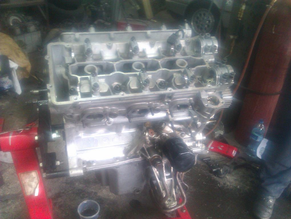

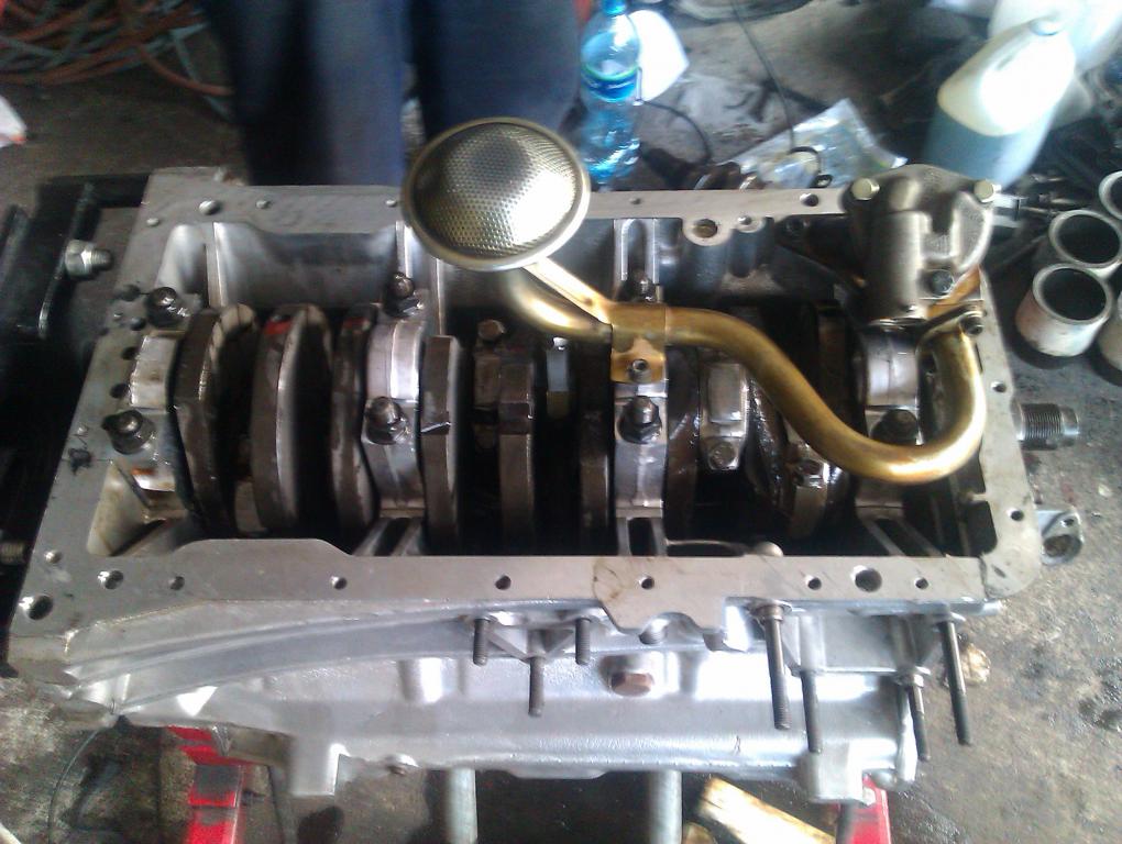

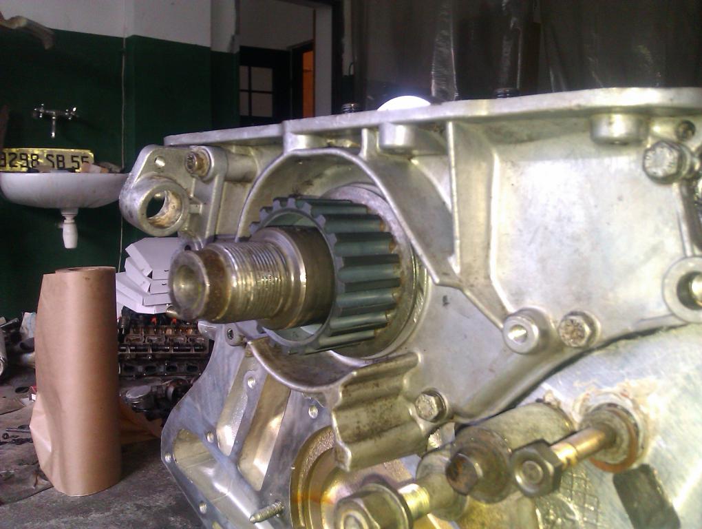

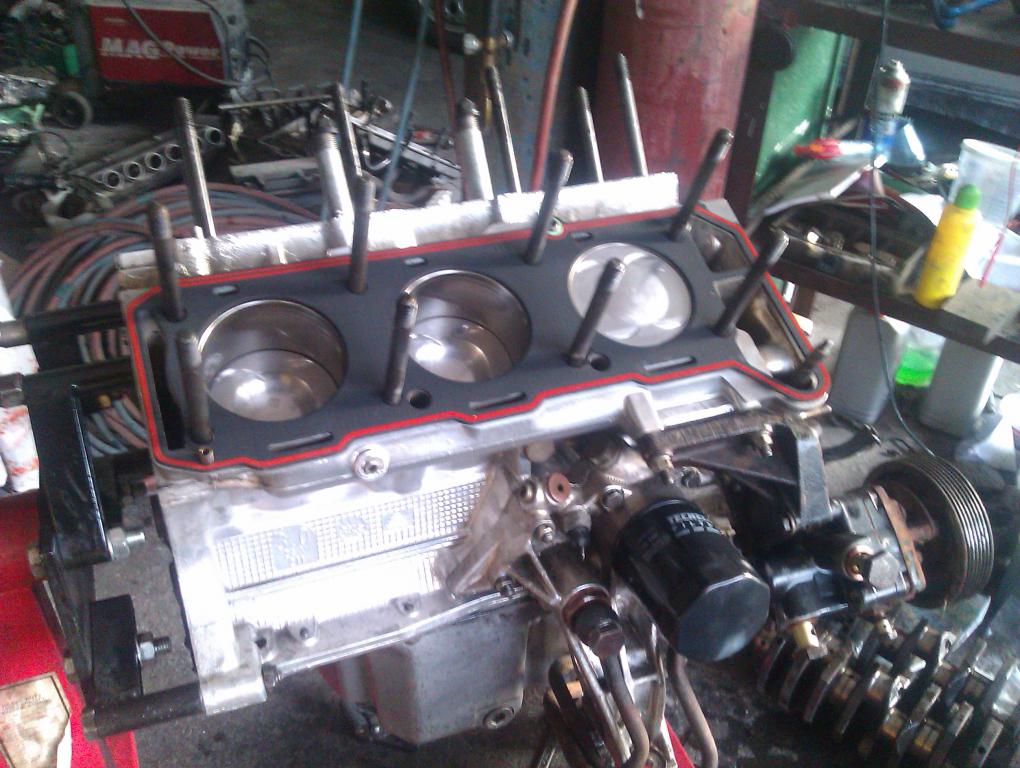

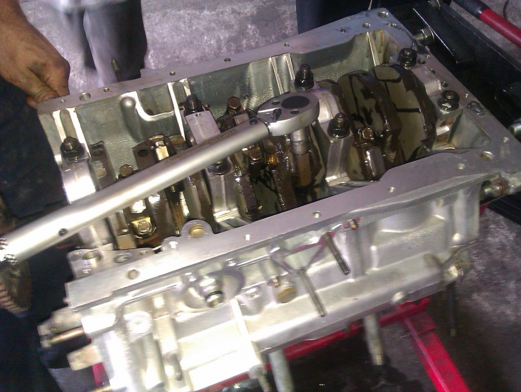

    I jeszcze kilka:

    Hamowanie po takim remoncie w pierwszym stadium dotarcia silnika jest raczej wykluczone, ale po dotarciu i zmierzeniu myślę że będzie mieć swoje 236 KM ale swoją droga hamować auto z napędem na 4 koła i mieć dokładny wynik ... hmm... ? Nie wiem nawet czy to jest wykonalne.

    jest to wykonalne ...
    rumaków będzie miał tyle ile fabryka dała wszystko spasowało się idealnie

    misieq - masz się na czym wzorować zrób tak, żeby wszystko było tak czyste jak nowe efekt jest zajebi**y!!! polecam polerkę tłoków..
    no i nie ma oszczędzania .. co zrypane to wymiana
