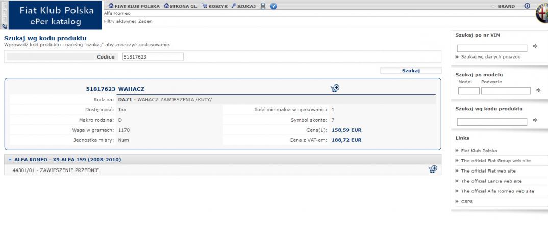

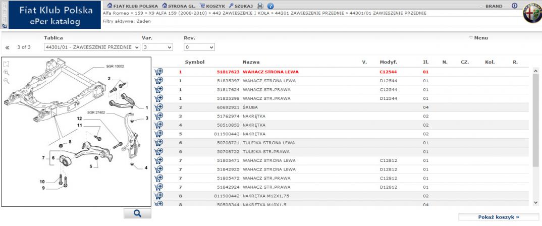

    Dziękuję za pomoc. Po wpisaniu numeru wahacza w eper widzę coś takiego. Informacji o nowszym typie nie widzę, chyba, że źle szukam.

    nie widać następcy
    Dobrze szukasz.
    Fiat nie pokazuje nowszego/zamiennego numeru tego wahacza 51817623.
    A mimo to wahacz który teoretycznie jest inny z pozmianowym numerem może pasować.

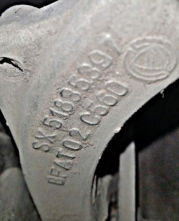

    Dziękuję Gepard za odpowiedź. Teraz ciekawostka: podniosłem auto zrobiłem zdjęcie i okazało się, że mam w samochodzie zamontowany wahacz o numerze takim jak pokazuje mi wyszukiwarka na stronie Litwinów (51835397) a nie eper(51817623) (potwierdzałem dwukrotnie: po raz pierwszy sprawdził kolega Gepard kilka postów wyżej a później dzwoniłem do ASO). Co w takim przypadku? Nie ma auta od nowości, więc nie wiem czy jest to wahacz z fabryki, czy był już wymieniany. Przepraszam, że już 2 stronę męczę Was tym tematem, ale co radzicie? Wziąć model, który wynika z numeru VIN, czy taki sam, jak mam na aucie? Moją wątpliwość wynika z tego, że w tym temacie ktoś napisał, że teoretycznie istnieje możliwość włożenia złego wahacza (z cieńszym sworzniem do auta przystosowanego do grubszego).

    To by potwierdzało moje podejrzenia że wahacze obu serii są takie same.
    Bierz to lub to, będą pasować.
    A właśnie ,którą stronę potrzebujesz ?

    Ten model, który mam na samochodzie jest prawie 100 zl tańszy więc wybiore właśnie go. Potrzebuje lewą stronę.
