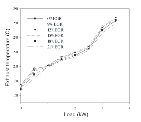

    @sdero racja. Akurat o tym, że obecność EGR obniża temp w komorze spalania się zapomina.
    Nawiązując do tematu pękających głowic w 2.4, wyłączenie EGR to może kolejny gwóźdź do trumny?
  6. #986
    02 2011
    RAV4 / Ducati Diavel Carbon
    3,133
    Cytat Napisał magil Zobacz post
    Sz
    Nie, nie jest to aż taki wpływ. Tak na to jak i na grzanie.
    Nie mam pomiarów i danych technicznych odnośnie tego co dzieje się pod kopułą ale mam dane techniczne silnika wzorcowego i jego EGT w zależności od EGR i wygląda to tak:
    Jak widać nie są to jakieś wielkie różnice.
Nazwa:	egr_EGT.png
Rozmiar:	21.7 KB
